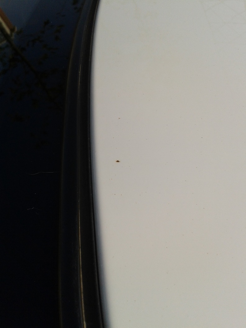

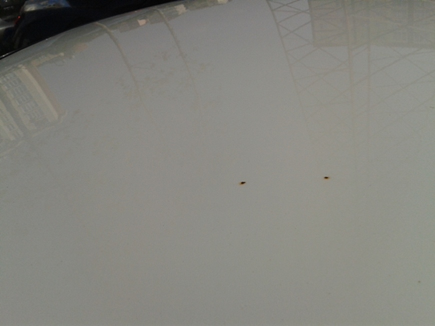

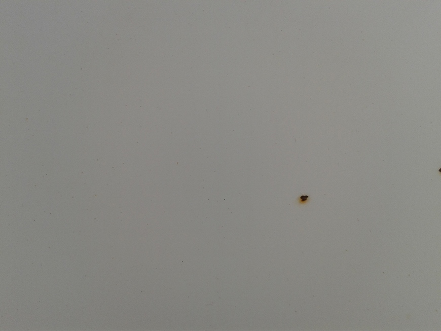

Aracımı uzun süredir yıkatmıyordum. Geçen gün yıkattıktan sonra tavanında 3 tane ufak paslanma oluştuğunu gördüm  :(
Rötüş mü yapmak gerek bunları geçirmek için?

Tabii ki yetkili servise götürmeniz gerekir. Oradan merkeze bildirecekler aracın durumunu.

Bugün Damla Mazdaya götürdüm aracı. Fotoğrafını çekip mazdaya gönderdiler. Dedim ne olacak şimdi. Eğer mazda uygun görürse garantiden boyanacak dediler. Ben boyanmasını istemiyorum dedim. O zaman siz bilirsiniz dedi ordaki kadın.
Ustaya sordum ben de napabiliriz diye. Bence de boyatma ufacık yer için, rötüş yaparız oraya hiç belli bile olmaz dedi. Ne kadara mal olur peki dedim. Bir sigara parası atarsın dedi  :)
Sağolsun usta baya ilgilendi rötüş yaptı. Ayrıca park sensörünün göstergesi yerinden çıkmıştı, ben söylemeden onu yapıştırdı, ön konsoldan gelen bir ses vardı uzun zamandır, çok şükür onu da çözdü  :egy:, ayrıca jantları da özel bir ilaçla yıkadı yeni gibi oldu jantlar.
