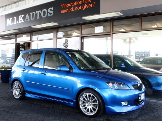

Arkadaşlar merhaba, Master yaptığımdan dolayı Kıbrıs'ta ikamet ediyorum. 2002 model Mazda Demio tiptronik aracım var. Türkiye'de bu araçtan yok fikir sahibi olunması açısından kasanın linkini veriyorum aşağıda:
http://www.mikautos.co.nz/Images/Vehicles/XLarge/714260827.jpg
Motoru zy-ve kodlu, Türkiye'deki Mazda 2'lerde de kullanılan 1.5 benzinli motordur. Aracın bakımları eksiksiz yapılmaktadır 2.5 senedir ancak oksijen sensörü hatası almaktayım ikidir. Kıbrıs'taki benzinin kalitesiz oluşundan dolayı önemsemedim ve sildim ilkinde ancak ikinci kez aynı hatayı verdi. Henüz bir ölçüm yaptırmadım sensörlerin işlevselliği hakkında, önce bir çıkarıp temizlemeyi düşünüyordum fakat "post cat" olanı bulduysam da "pre cat" sensörü bir türlü bulamadım. Neresine baktıysam göremedim. Bu motoru bilen ve nerede olabileceğine dair bir fikir beyan edebilecek varsa çok sevinirim.
