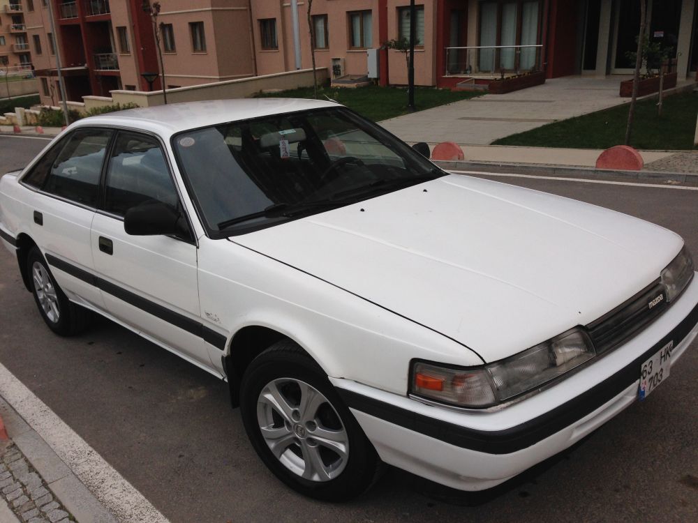

Hantallık konusunda da jant seçimi çok önemli. Eğer jant lastiğin toplam ağırlığı değişmeyecekse ki 25 senede malzeme teknolojisi baya değişti hafif jantlar var artık, çok da hantallaşacağını düşünmüyorum. Zaten araç çok atik bir araç değil baba arabası :) yani zaten hantal. Resim isteriz bu arada.
