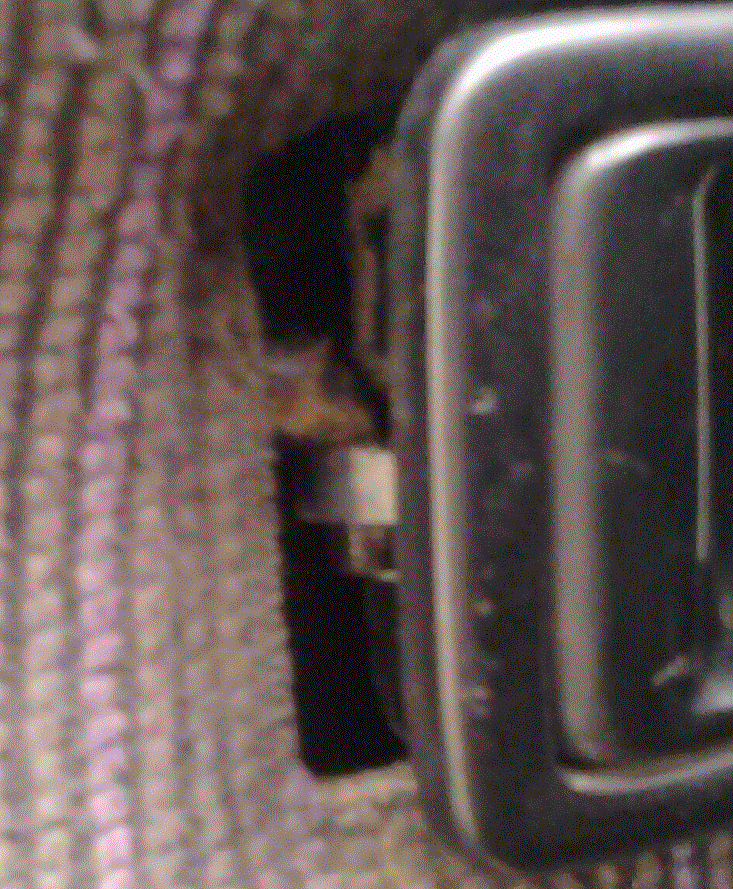

      post-8072-0-27331700-1418333557_thumb.gi    çekebildiğim kadarıyla fotosunu çektim sabitleyen vidayı söküyorum ama kilide giden kol ile bağlantısını kesemedim açma kolunun
NoooFearrrr    529
   Orada kilide giden telin üstüne kapanan bir siyah plastik trınak var, o tırnağı telin girdiği kırmın üstünden bir tornavida ile yukarı kaldır tel o zaman çıkacak duruma gelecektir, takarkende karga burnu gerekir.

yanlız geri takarken hem teli hemde kapı açma kolunu aynı anda yerine ottutturman gerekiyor .... biraz el beceresi gerektiriyordu ....

Herkese teşekkürler o kolu sökemesemde klipsleri dikkatlice çıkarttıktan sonra kapı kolunu döşemenin içinden geçirerek çıkarttım :) camlar bir nevi daha iyi açılır oldu birde merkezi kilitler çalışmıyodu kolların geçtiği yataklar sıkıyomuş onları ta söküp temizleyip yağlayıp taktım çok iyi oldu. Tekrardan teşekkürler herkese :)
