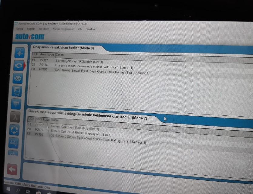

aracımda arıza ışığı yandı ve aşağıda gördüğünüz hata kodlarını verdi sorun oksijen sensöründe midir gerçekten. 1 no'lu sensör bir ay önce değişmişti. Maf sensörünü söküp temizledim ancak bu hatanın nedeni ikinci sensör olabilir mi ? . Araç lpg li ancak ben iki aydır benzinde kullanıyorum . yakıtı sömürüyor araç şuanda, konu hakkında yorum ve yardımlarınızı bekliyorum. Düzcede ikamet ediyorum forumda düzcede bu işten anlayan bir elektrik ustası tanıyan varsa yardımcı olursanız sevinirim.
arıza kodları ve açıklamaları;
P2187: sistem çok zayıf rölantide (sıra 1)
P2177: Siste çok zayıf rölanti kapalıyken (sıra 1)
P2195: O2 sensörü sinyali eşikli/zayıf olarak takılı kalmış (Sıra 1 Sensör 1)

bugün bir ustya gittim fişin dirençlerini ölçtü ve 1 nolu sensörün arızalı olduğnu çalışmadığını söyledi. zaten rolantideykende gaza basınca da sensör değer okumuyor dedi. Aldığım yere gittim iade almadılar garantide yokmuş yeni sönsör almak zorunda kaldım eskisine 350 tl vermiştim kendim değiştirmiştim. Yenisini NTK japon marka 420 tl ye aldım. ayrıca P0134 hatası bvardı yine değiştirmeden önce sensörü değiştirdik.  Bilgisaydan kontrolettik sensör değerleri okuyor du ve araçtaki titreme ve güç kaybı düzeldi. Çok fazla yakıt tüketimi vardı ancak bunun ile alakası var mı dır ? onu bir süre sonra anlayacağım.

Evet, mevcut hata kodları + aşırı yakıt tüketimi/çekişten düşme + titreme tam olarak bu sensörle alakalı.
