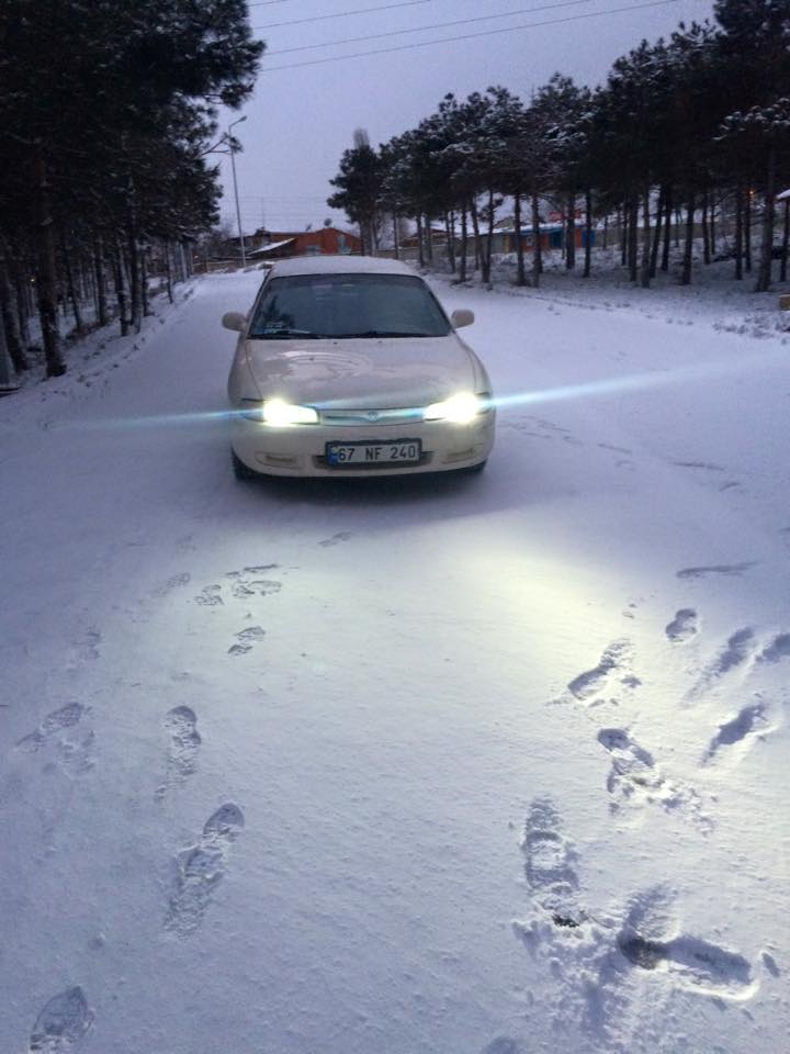

buda son yağan karda kimsenin giremediği yere girince bir resimini çekiyim dedim.
