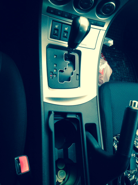

Abilerim, ablalarım hepinize merhaba.
Bugün 2011 model otomatik vitesli aracımın içinde para hazırlamaya çalışırken elimden kaçan bir adet firari 1 TL vitesi çevreleyen üzerinde harflerin yazılı olduğu siyah tabladan aşağı doğru kayarak vites kutusunun içine kaçtı (sanırım). Vites kutusunda açık veya kapalı nasıl bir düzenek olduğunu bilmediğim için sizlere danışmak istiyorum, bu metal para bir şekilde düşer mi arabadan yoksa Allah korusun vites dişlilerine ulaşması mümkün müdür ? Ne yapmam gerekir bilgilerinizi paylaşırsanız çok memnun olurum.

Selamlar Barış, vites bölümünde 1 TL nin girebileceği bir alan bulunmuyor diye düşünüyorum. Orada para kaçabilecek tek yer hemen arkasındaki bölme.
Ek olarak otomatik vites kontrolü daha çok elektronik bir düzenektir şanzımana direk bağlantı yoktur.

Dişlilere ulaşması mümkün değil. Ama başka ne sıkıntı oluşturur onu bilemiyorum.

o da arabanın bereketiymiş. kalması büyük ihtimalle zarar vermeyecektir.     içinizin rahat olması için orta konsolu sökebilirsiniz. nasıl söküleceğini görmek için video sitelerinden yabancı kaynaklara bakabilirsiniz

Bizim çocuk da el frenin yanından attı, çıkardım. O bölüm çektiğiniz de çıkıyor. Çekip yerinden sökün aşağıda duruyordur paralar :)

Bahsettiğimiz kısım resimde vitesin altındaki kısım mı arkasındaki bardak koyulan yer mi ?

Bardak koyulan yer sökülüyor. Vitesin oraya doğru da bakabiliyorsunuz. Kaybolan ıslak mendil yazar kaşa fişi v.b şeyler bulabilirsiniz :D

evet o bölüm çıkıyor.yandan sivri uçlu bir plastik ile gevşetip çıkarabilirsiniz.benimde 1 lira o boşluğa kaçmıştı.epey tıkırtı yapıyordu.o bölmeyi söküp parayı çıkarabildim.
