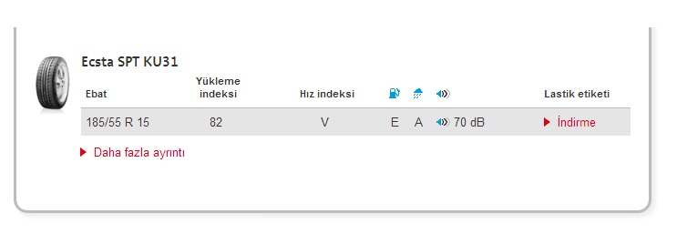

Kumho'yu nasıl bilirsiniz? fiyatı çok uygun. (KUMHO-KU31 ECSTA SPT185/55 R15 82 V)
Petlası nasıl bilirsiniz? bununda fiyatı güzel.. (Petlas VELOX SPORT PT711 185/55 R15 82H)

İlhan, bir de tercümesini yapsaydın....Bu etiket bilgilerine göre yağmur çamur performansı daha iyi olan Kumho alınır....Daha sessiz....Hız indeksi daha yüksek....Yakıt verimliliği aynı...
Abi artık tercümeye gerek yok. Fotoğraftaki küçük logolar aslında her şeyi anlatıyor.
