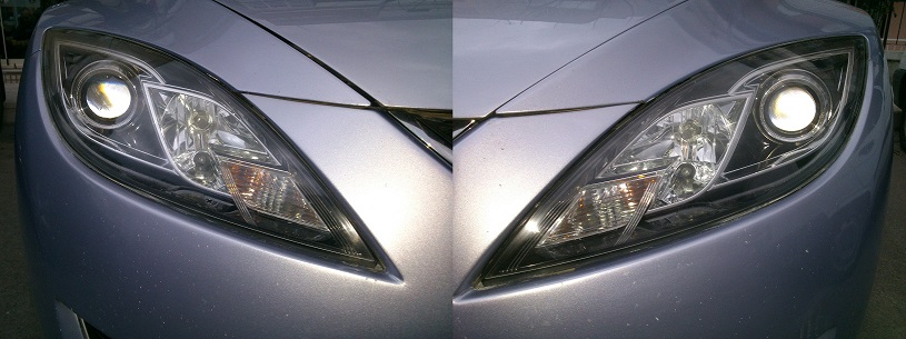

abiler dun eli bu islere yatgın yanı elinde her iş gelen arakadasımla guzumun farlarını söküp temizlemeye karar verdik ve cok korkarak da olsa basladık sökmeye farları elimize aldık dogru eve ve ortalama 4 saatte en ince ayrıtısına kadar farları temizleyip tekrar birlestirdik sandıgımız kadar zor olmadı hatta elinizde gerekli malzemeler varsa cok kolay oluyormus dün saat 19 da basladık ve gece 01.30 guzuma geri taktık herseyi ve gercekten sıfır ayarına geri döndü
tebrikler çok güzel olmuş şimdilik benim guzunun buna ihtiyacı yokta ilerde gerekirse diye ayrıntlı bilgi versen iyi olur yardımın olur yapmak isteyenlere.bende zenon takmak istiyorum ama bu konuda hiç bir fikrim yok hem uygun fiyata hemde kaliteli bir zenon bulabilirmiyim acaba ve nasıl takılır bilmiyorum
begenmenize sevindim ayrıntılı bi sekilde islem sırasını anlatıcam yapmak isteyen arkadaslarada burdan özelden veya cep yardımcı olurum tabikide ama inanın temzilemeden önce yolda kör gidiyormusun inanın

ben marka olarak monza hid diye bi marka kullandım piyasada hem fiyat olark uygun hemde baya kaliteli cevremdeki xenon taktıgımız bütün araclara bu markayı alıyoruz fiyat olarakta 100 tl fiyatı var
nasıl takıcanız konusunda hemde size hemde burdakı diyer bilmeyen arakadaslara yardımcı olmak için nasıl yaptıgımı fotoraflayıp koyucam orda yarnanıp cok rahatlıkla yapabilirsiniz
benim aracımda kulladıgım xenon ve ampül cesidi
marka: monza hid
kısalar : h7 8000 k
uzunlar : 9005 diye geciyor 8000k
sisler : h11 suan daha yapmadım ama 30000k takicam
aklınıza takılan bisi olursa burdan özelden gerekirse cepten ulasabilirsiniz yardımcı olurum

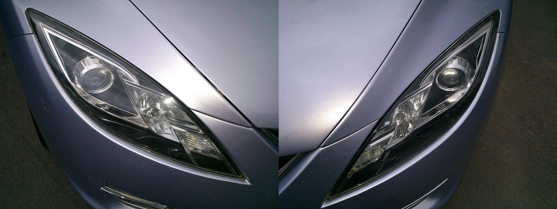

Geçen sene aracımı aldığımda ön farları; sararmış, çıkmayan su damlası lekeleri ve ince çiziklerle kaplı, puslanmış bir halde idi.
İzmir'e gelince bir serviste far temizleme işlemi yaptırdım, sadece su damlası lekeleri çıktı,  puslanması azaldı ama sararması ve ince çizikleri aynen kalmıştı. Bu farlar ancak bu kadar olur, düzelmez bunlar diyerek beni yolladılar, hiç inanmadım.
O zamandan beri farları her görüşümde canım sıkılıyordu, geçen hafta kafaya taktım, arabayı aldım Meguiars'a götürdüm, daha önce far temizlemesi yaptırdığımı ancak hiç sonuç alamadığımı anlattım, farları incelediler ve biz yaparız dediler, fiyat olarak piyasanın 2 katı bir miktar söylediler ama kesin sonuç alma garantisi verdiler, kabul ettim.
Farların etrafındaki tampon, çamurluk ve kaput kısımlarını bantladılar, ve işlemin her aşamasını dikkatli şekilde inceleye inceleye, sürekli kontrol ederek, hiç aceleye getirmeden yavaş yavaş ve çok özenerek yaptılar.
İşlem 1 saat sürdü, işlemin sonunda farlar pırıl pırıl, ışıl ışıl oldu, tamamen tertemiz ve yeni gibi oldular, bir tek  kusur kalmadı , gece aydınlatması iyileşti, arabanın görüntüsü olumlu anlamda çok değişti  8) .
Ben çok memnun kaldım, çok da iyi bir sonuç aldım, far temizleme yaptıracaklara " Meguiars " ı tavsiye ederim :).

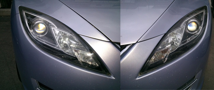

İşlemden önce fotoğraf çekmeyi unuttum.  Fotoğraf olmasa da göz önünde canladırmak mümkün olsun diye yukarıda ki yazımda temizlikten önce ki kirli ve kötü durumlarını tam tarif ettim.
İşlemin yapıldığı gün çok yağmur yağıyordu, o yağmurda kullandım, üzerine bir gece çamur yağmuru yağmış.
Ancak ertesi gün fotoğraf çekebildim.
Evin önünde arabaya su döktüm sildim elimden geldiğince, ama kenarlarda köşelerde ve tamponda biraz çamur kalmış kusura bakmayın :) .
" Fotoğrafların hepsi işlemden sonrasını gösteriyor. "
Hava kapalı iken flaş kullanarak çektim, çok güzel fotoğraflar olmasa da far yüzeylerinde ki tertemiz sonuç hakkında fikir veriyor O0.
İyi dilekleriniz için teşekkür ederim :) .

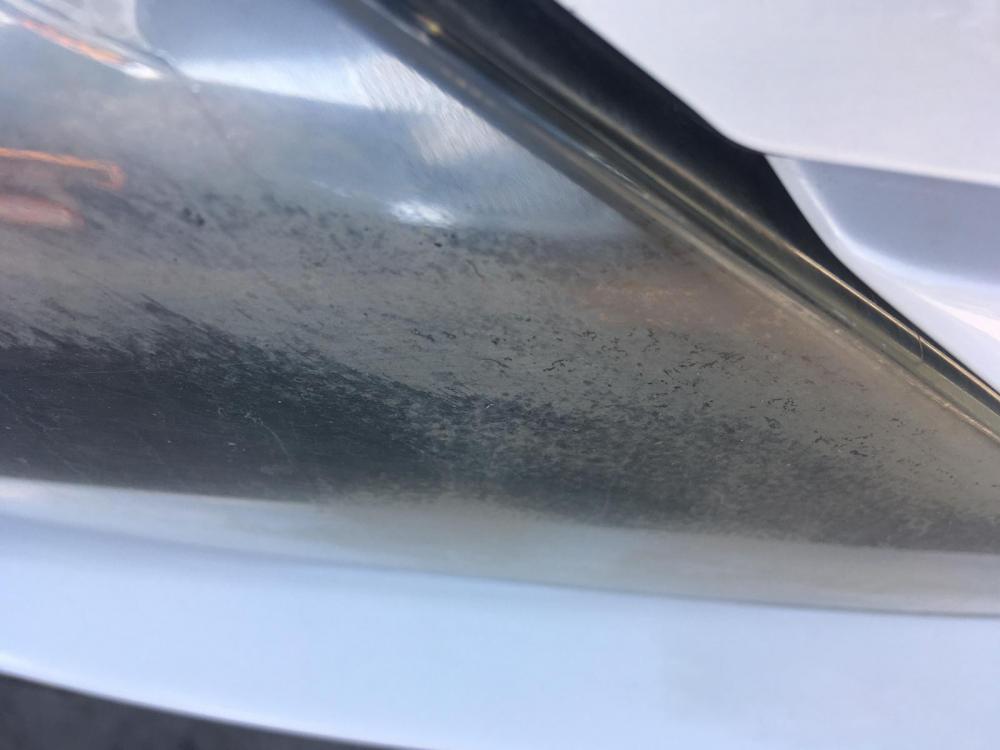

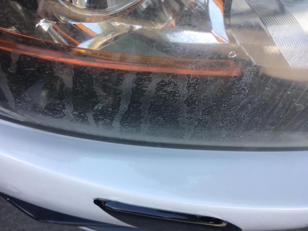

Aracımın farlarının içinde şöyle bir görüntü oluştu. Galiba yıkatırken içine su kaçıyor. Sanki far camına deterjanlı su akmış da leke izi yapmış gibi. Bu iç kısmı nasıl temizletebilirim, tecrübesi olan var mı?

Lekeler farin disindaymis meger. Yikamadan kalma kalintiymis. Temizledik, sorun halloldu.
11 saat önce, ozgur35 :
Nasil temizledin abi
Boyaciya temizlettim.
Ama gerek yokmus. Cunku uzerindeki lekeler, yikamadan kalan deterjan kalintisi ve kirmis. Bimde satilan slikonlu temizleyici varmis. O da iyi sonuc veriyormus. Ben ugrasmak istemedim.
