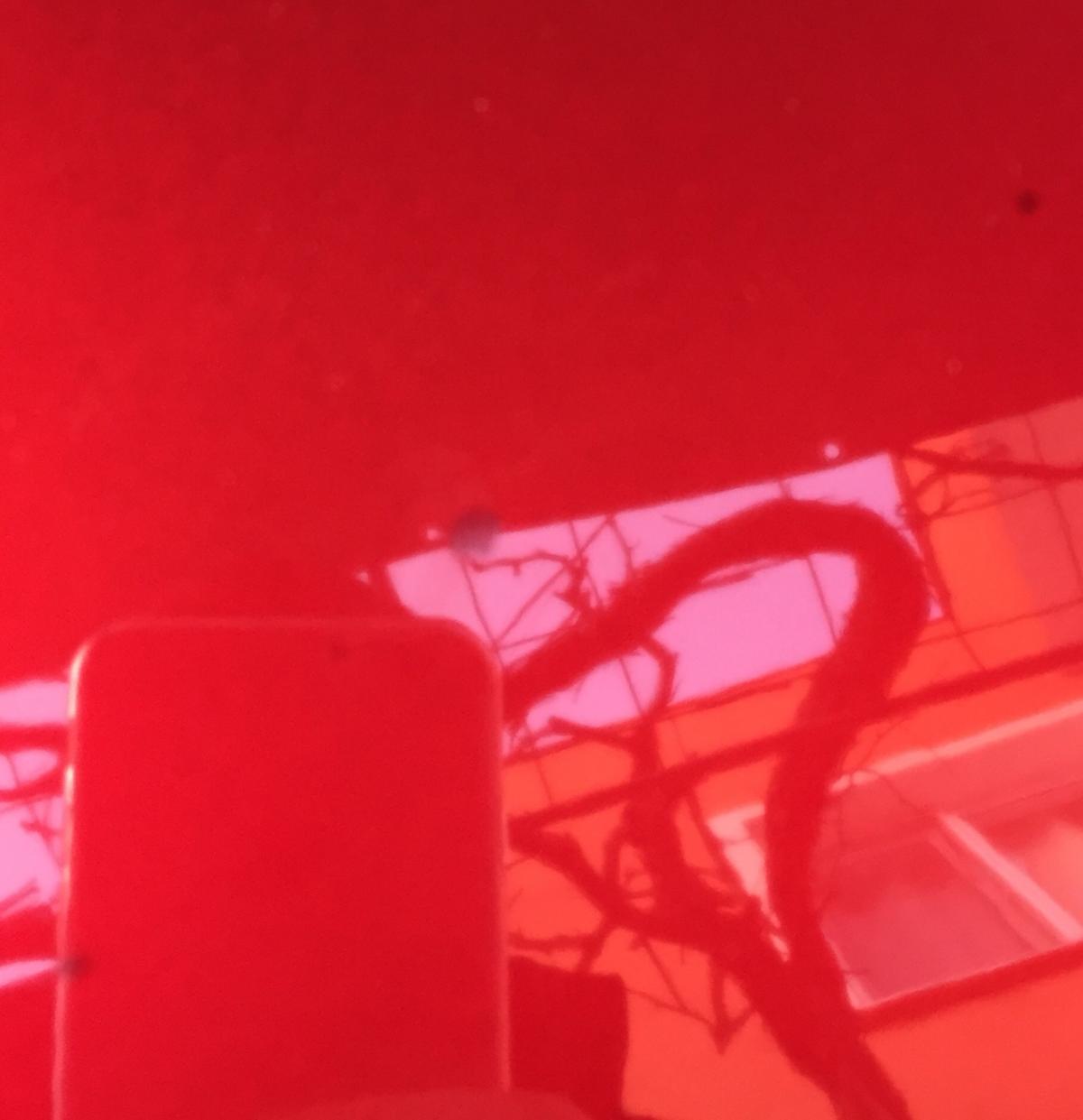

Merhabalar, aracımı bu gün yıkadım ce yıkarken boyada ön kaputta bir kaç tane ve burnun daki pilastik olan kısımda daha silik fakat daha çok koyu lekeler bar. Aracıma boya koruma wax yapmıştım kendim bunun altında kalan kreç lekesi mi dedim bir lekeye biraz sirke döktüm ovdum ama sonuç yok nedir bu lekeler? Araç teni mazda 3 kırmızı.
     Görmeden ne lekesi olduğu hakkında bişey diyilmezki, belki taş falan sıçrayıp çarpmıştır yolda , üst boya kalkınca astar gözükmüştür.

Öncelikle geçmiş olsun, arabanızda linkini eklemiş olduğum ürünü kullanmanızı tavsiye ederim. Eğer ben yapmam diyorsanız bir sonax veya farklı bir yerde gösterip küçük bir işlem uygulamalarını sağlata bilirsiniz.

Ali Bey'in belirttiği gibi kil deneyebilirsiniz, uygulaması basittir. Yalnız Meguiars'ın kili pahalı, ucuz bir kilde işinizi görür, link eklemek yasaktır sanıyorum ama 15 lira fiyatı var.

Kil için marka pekte önemli değil hocam, kullanma amacına göre sertliğini doğru seçmek daha önemli. Yıllardır tartışırız bu kil mevzunu ve çıkan sonuç bu :)

Çıkarmasa dahi paranız boşa gitmez, tüm araca uygulayıp üstüne güzel bir koruma yaparsınız en azından. Ne lekesi olduğunu bilmediğimizden kesin konuşmak yanıltıcı olur.

Erdem Bey, öncelikle kimyasal bir işleme girişmeden önce servise danışmanızı öneririm. Bu lekelerin nedeni olabilir diye. Dışarıdan olan bir şey mi, yoksa aracın boyasıyla ilgili bir problem mi?

Aracın sadece ön tarafında var kaput kısmında başka yerde yok. Başka bir yerinde olsa şüphelenicem ama dikkatli bakmak gerekiyor. Araç daha 40 günlük falan. Alırken vardısa anlayamadık mı acaba diyorum. Servise gidip göstericem bir iki güne kadar
kille giderilecek bir leke gibi görünmüyor. fabrikasyon hatası olması muhtemel.

bende kille giderilemeyeciğini düşünüyorum. daha çok cilanın altındaymış gibi duruyor. geçmiş olsun.
