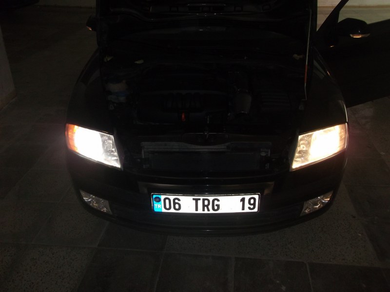

Standart halojen ile farkı.
post-9126-0-51324200-1424042469_thumb.jp
post-9126-0-41187700-1424042471_thumb.jp

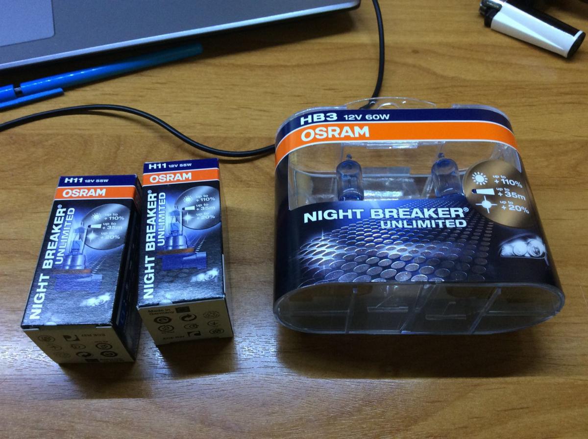

Osram'da karar alınca başladım nereden ucuza bulunur, gerekirse yurtdışından gelsin de ucuz olsun diye bakındım sağa sola. Yurtdışından çok da ucuza gelmiyordu, bizim tipteki ampüller de alıştığımız sitelerde tane olarak 45-60 lira arasında değişiyordu. Gece uçuşu forumunda gezerken birisi Özen Ticaret diye bir yerden ucuza aldığını yazmış, baktım sitelerine ve uzun kısa 4 ampül 160 a geliyordu (sisler dursun böyle) ve sahte vs. yorumu görmedim hiç derken bir de baktım ki Ankara Şaşmaz'dalarmış :) Tüvtürk sağolsun Connect'in direksiyon hidrolik kapağını kaybettiğinden sanayiye gitmem lazımdı zaten, o bahaneyle de gittim aldım bugün ampülleri. Elden alınca 150 ye indiler direk, pazarlık falan yapmadım yapsam belki daha da kırarlardı. Fotoğrafları ve linkleri ekliyorum, bir iki haftaya babamla araçları değişmeye gideceğim, gittiğimde ampülleri takar, fotoğraf ve yorumlarımı eklerim.
http://www.ozenticaret.com.tr/asp/product/3246/Osram-Night-Brekar-UNLIMITED-HB3-110-Artirimli
http://www.ozenticaret.com.tr/asp/product/3247/Osram-Night-Brekar-UNLIMITED-H11-110-Artirimli
Ampüllerin fotosu ekte, H11 ler oem kutuda, ondan dolayı da fiyat bir tık uygun olabilir.

Güzel bir inceleme olmuş. Osram night breaker'ı ben de kullanıyorum. İlk kullandığım 9 ay gibi dayandı, sonra sizin de dediğiniz gibi farları otomatikten çıkarıp, manuel kullanmaya başladım ve şu an 14 - 15. ayındalar bozulma olmadı.
