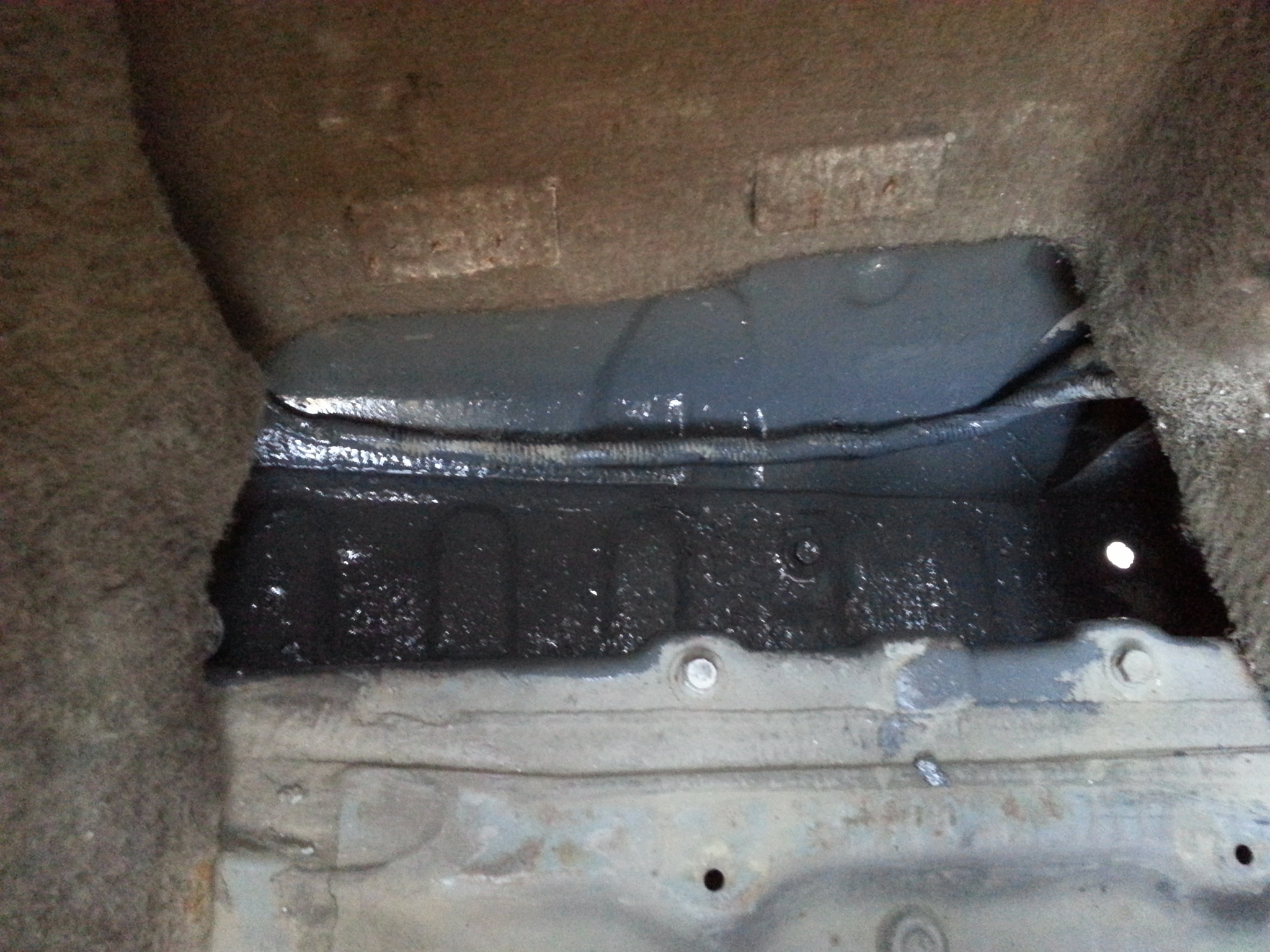

Kaynak yaptigimiz yerleri siyah dayson silikonu iyice sürüp tamamen kapladim silikon kuruduktan sonra anti pas boya ile boyadim sonra icerinin rengi olan gri yağlı boya ile boyadim tertemiz oldu. Aksama kadar boyanin kurumasını bekledim sonra o vicik vicik olan alt dosemenin yerine yine ayni sekilde olan ama o malzeme değil daha iyisi 7 - 8 milim kalinliginda alt zemine uugun şekilde kesip bictim ve altlara dosedim sonra yikadigim araba dosemesini getirip üstüne güzelce dosedim sonra soktugum herseyi olduğu gibi yine yerlerine taktim koltuklar vs derken bu isler tam iki günümü aldi ve inan çok iyi oldu dosemenin altina dosedigim malzemenin oldukça faydasi oldu ses yalıtımı için derce guzel oldu.

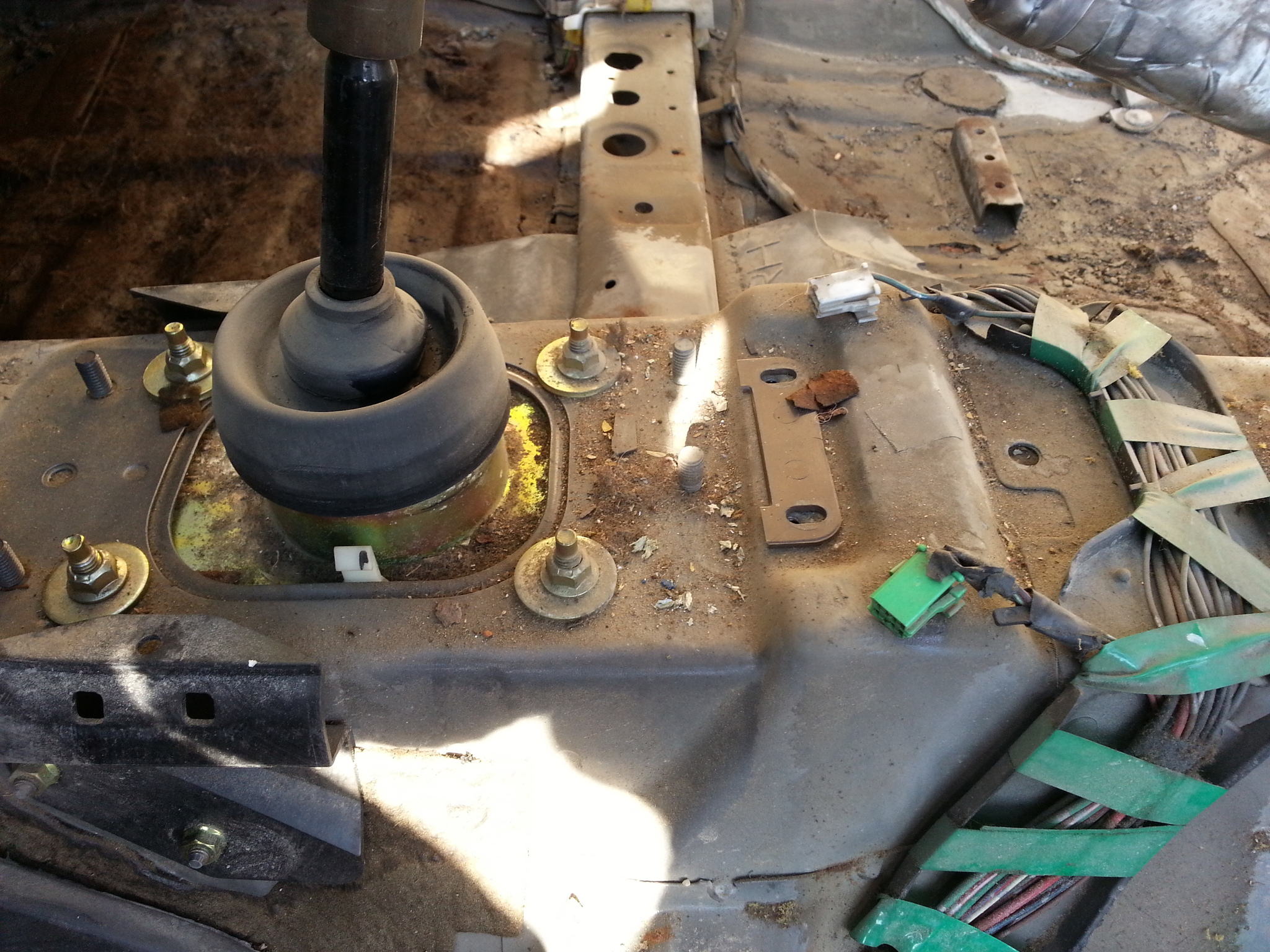

Aşağıdaki resimde gördüğünüz gibi pas ve camur baya birikmiş

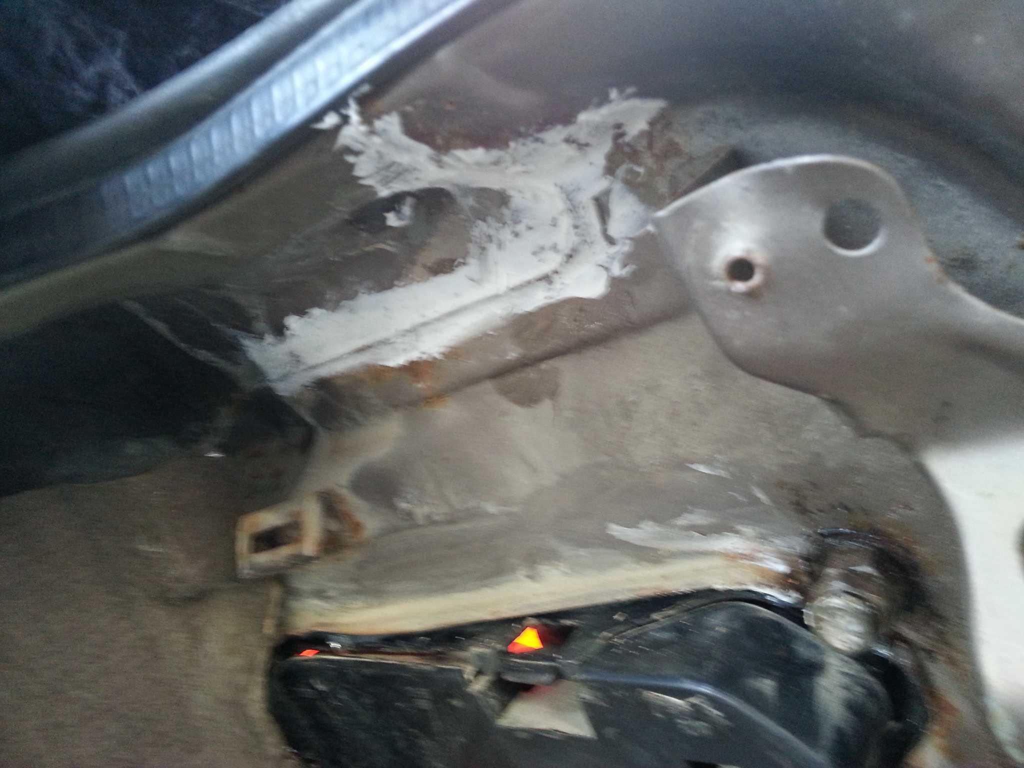

Bu resimde de pasli yerler kesilip yenisi kaynak yapılıyor. .
Bu resimlerde dosemenin komple sökülmüş hali
Bu resimdeki de döşeme halısı henüz yikanmamis hali

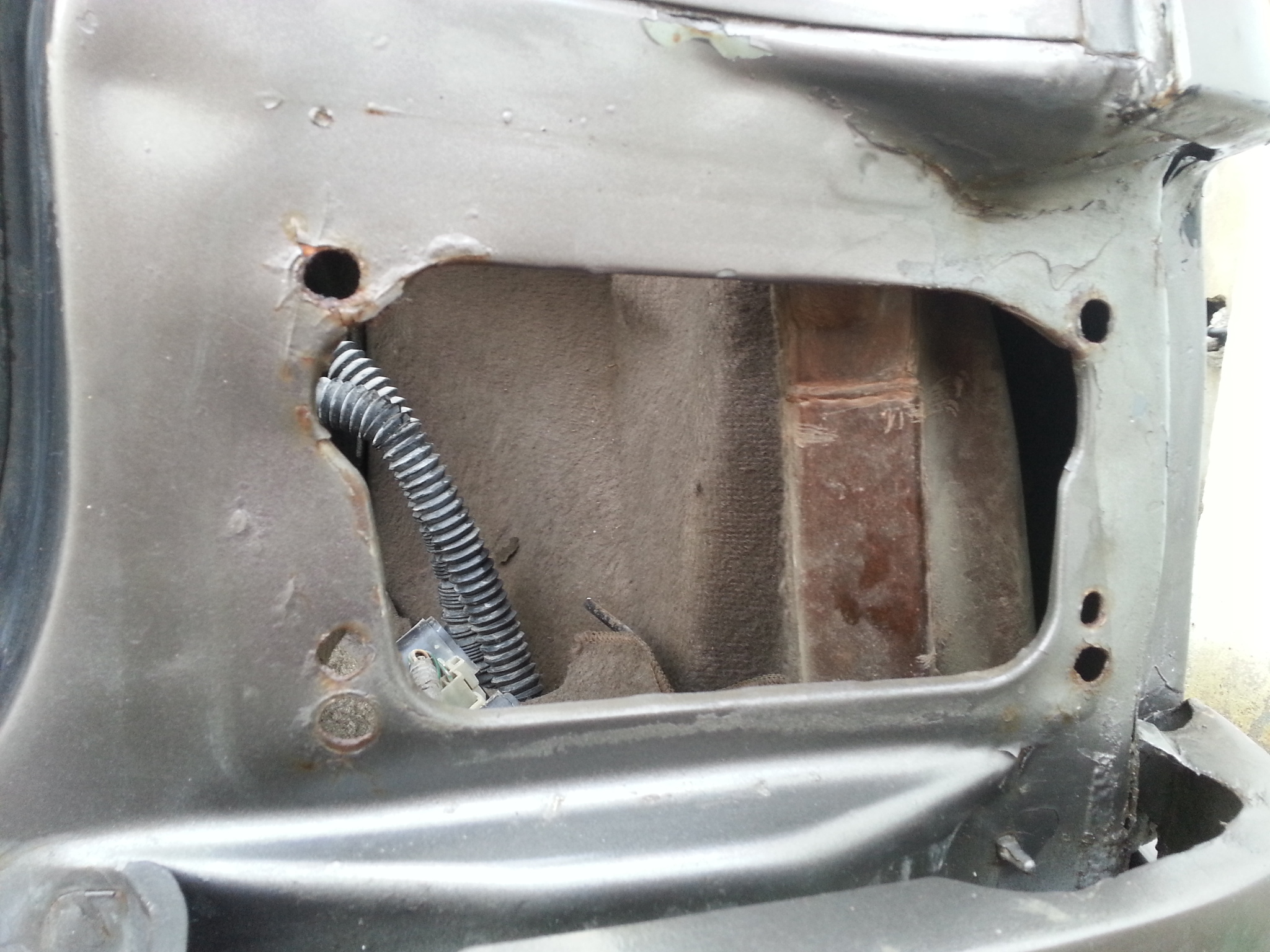

Bu asagidaki resimlerde stop lambalarinin sökülmüş hali görünüyor. .
Bu resimler stop lambalarinin silikonlanip bitmis haline ayit

Asagidaki resimler bagaj kısmında oluşan pasi gösteriyor ben bu pasi temizleyip ek yerlerine silikon cekip sonra antipas ile boyadim resimlerde gorunuyor..
Bagajda sağ tarafta bulunan çukurun paslanmis hali
Asagidaki resimlerde antipas ile boyanmis hali sağdaki çukurun içi
Buda soldaki çukurun içi

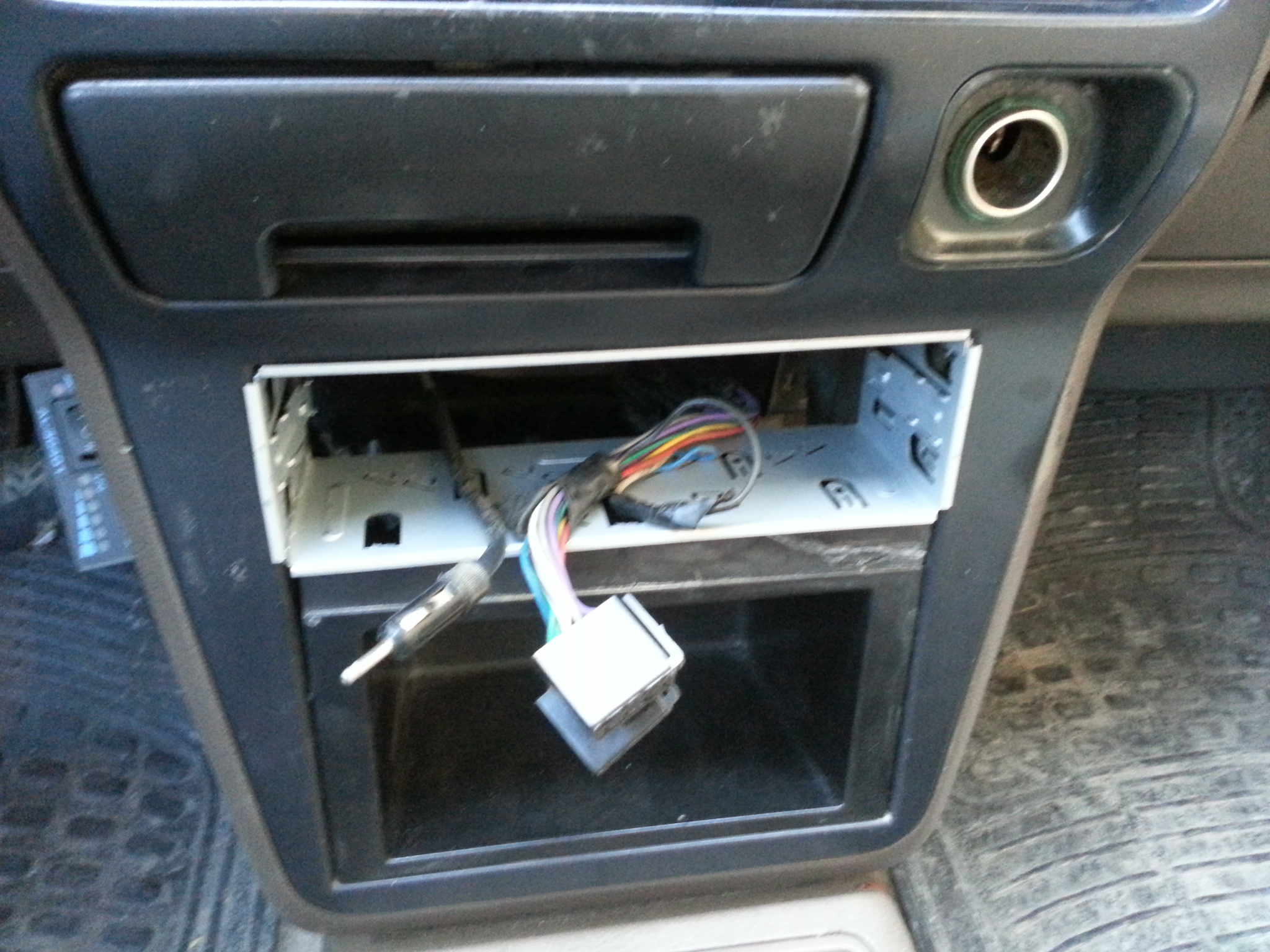

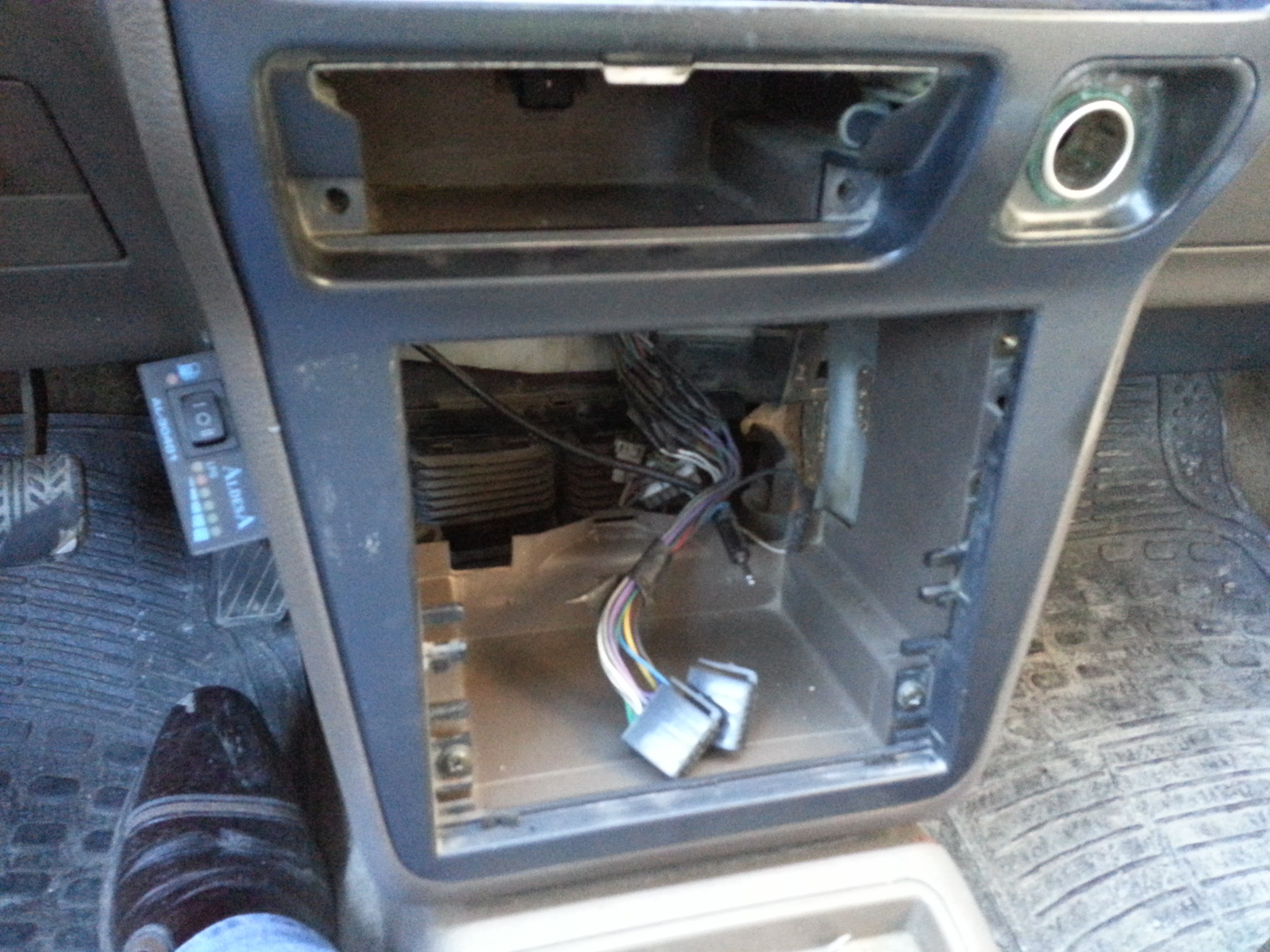

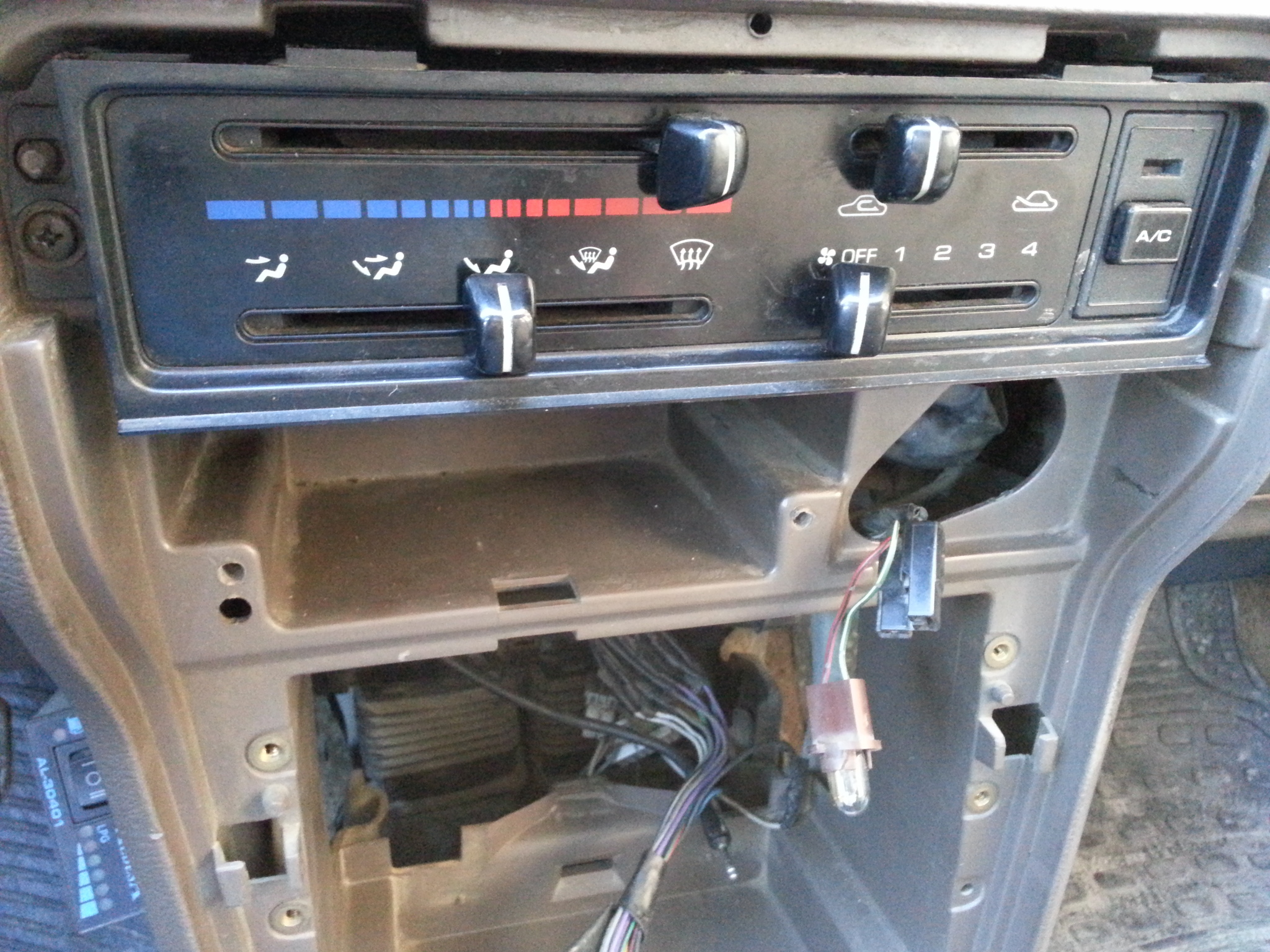

Arkadaslar son kac gündü kalorifer düğmesinde sorun vardı. . Bende bugun o bolgeyi komple söktüm dugme mekanizmasini açtım içi çok kötü oksitlenmisti temasizlik yapıyordu. Bende dugmeyi ve mekanizmayi temizledim ve lehim atan yerleri yeniden lehimledim dugme suan sorunsuz çalışıyor. .
Bununla ilgili çalışmamin resimlerini ekledim.
Asagidaki resimlerde de yavas yavas islemi tamamlayıp topluyorum artık.

Çok ince işler yapmışsınız? Komutatör, anahtar ve butonlar için kontak sprey kullanmışsınızdır değil mi?
yok hocam sprey falan kullanmadım ama baya bir temizledim omsitlenme yağlanma falan kalmadı. Sadece mekanizmanin ve bilyali yayli sistemin rahat çalışması ve dugme rahat çalışması için azıcık gres yağ sürdüm.

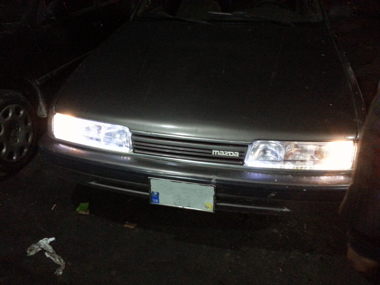

Merhaba arkadaşlar araba bugun farlarin altina led uygulaması yaptım.. Ledleri park lambalarina bağladım.. Kullandigim malzemeler 1 mt. Slikonlu led ışık ortadan ikiye bolup uçlarına ikişer kablo lehimledim ve park lambalarinin kablosunu hafif siyirip bağladım. . Goruntu asagidaki gibi oldu..

Parkların etkisiyle çok belli olmuyor gibi ama yine de başarılı bir iş, elinize kolunuza sağlık .)
Aksam Resimde öyle görünüyor ama normalde çok güzel görünüyor gündüz resimlerini ceker eklerim .
