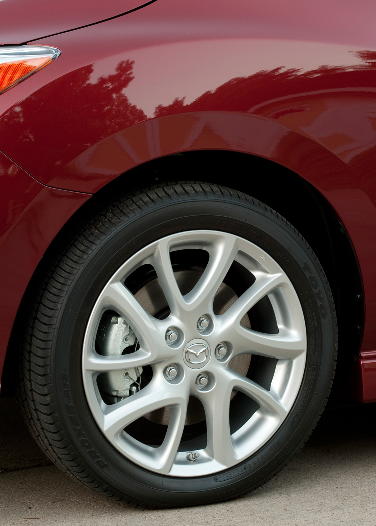

Hafta içi bayiyi ziyarete gittim içeride 5 tane mazda3 2 tane cx5 1 tanede mx5 vardı .. Satışlar gayet iyi durumda gelenlerin hepsi isim yazdıranların arabasıymış .. Power paketini incelerken dikkat ettim de lastikleri toyo beklerken michelin pilot sport 3 olduğunu gördüm .. gerçekten güzel lastikler fakat türkiye yollarında bu lastiklerle yol almak zor .. şahsi fikrim mazda soul motion ve reflex paketinde 16 kullanırken power da 18 e atlıyor ara dilim olarak 17 olsa çok iyi olmazmıydı ? eminim çoğu kişi 17 yi tercih ederdi .. veya bu araca orjinal mazda jantı olarak mazda3 90.yıl ve mazda5 lerde kullanılan jant takılsa nasıl dururdu acaba ?

Size katılıyorum Mazda3 te 17" jant olmalıydı. En azından opsiyonel olarak olmalıydı ama yok malesef. Ben değiştirsem mi diye biraz araştırdım ama biraz konfor için 3000 lira masrafa değmez dedim :D
