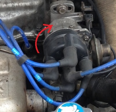

bu şekilde abi saat yönünde açıyorum avans neredeyse en sona deyecek halde benzinle kullanimda ortalara getiriyorum
Oğuzhan ALTUĞ
zoptrik    786
zoptrik
Yanlışın var Oğuzhan. Avansı açmak yerine kısmışsın. Ben de bu şekilde biliyordum şimdi:
bu benim distrubitör. İçindeki milin dönüş yönünü buji sıralamasından (1-3-4-2) anlıyoruz ki çizdiğim yönde. Avans (advance) demek kelime manasından da anlaşılacağı gibi "öne almak" demektir. Krank pozisyonu piston tam en üst ölü noktadayken 0 derece kabul edilir ve 5 derece avans veriliyorsa krankın açısı 0 a 5derece kalmış demektir. Yani -5 tir. Zaten krank kasnağına denk gelen tabancayla ayar yapmaya yarayan plastik parça üzerinde de ifadeler bu şekildedir (-5 , -10 vs). şimdi dönüş yönü bu şekilde iken ve avans da ne kadar önce vurduğunu ifade ediyorsa saat yönünün tersine dönmeli ki öncekine göre daha fazla avans verilmiş olsun. Yanılıyor muyum? Bir de siz bakın bakalım belki atladığım bir nokta vardır. Benim avans resimde görüldüğü gibiydi. Yaklaşık göz kararı 5-7 derece saat yönünün tersine dönderdim aracın gidişi değişti. (Özellikle benzinde) Şimdi avansı ayarlamanın bir çok yolu var. Ama ustamdan öğrendiğim (özellikle aradım sordum) avans çok açık olursa ilk marşta araç gıv gıv gıv diye alır daha da açık olursa gıv yapar kalır gücü yetmez dedi. Yani araç gerekenden fazla avans verip marş motoruna çok yük bindiriyor. Bir diğer yolu da avansı çok açarsan araç çalışırken kafa sallar dedi. Yani kafa sallaması demek ateşlemeyi önceden verdiği için emiş daha kapanmadan patlama olacağı için arada ateşleme kaçırıp motorun sallanması demek. Daha ötesi zaten hava filtresinde patlama subap yatağında erime vs bi ton sıkıntısı var daha önce bu konuya değinmiştim. Hatta yeni mazda motorlarının LPG de subap eritmesi de yüksek devirde benzine göre ayarlanan ateşleme haritasının yüksek avans vermesinden olabilir vs vs. yine uzattım.
Şimdi elimizde avans tabancası yoksa bu şekilde bir ayar yapılabilir mi? Zaten avans ayarı yapıyorum diyen ustaların hepsi bu şekilde yapıyor. Ama doğru mu yapıyorlar tartışılır. Bazı adamın kulağı araç için 6.5 oktav piyano kulağı gibi olmuş artık işin duayeni olmuş, deneye yanıla öğrenmiş bitirmiş olayı. Ben eğer vakit bulabilirsem led lambayla bir avans tabancası yapmayı deneyeceğim. Basit bir devre buldum teorikte çalışmaması için hiçbir neden yok.

Fatih abi sen supersin :) vallahi ben resimdeki gibi ayarladim hic bir sorun yok saat yönünde çevirince ben açılıyor sanıyordum bir şey daha öğrendim sayende :) ben şu w124 kasa bobini bi alsam ateşleme de çığır acicam

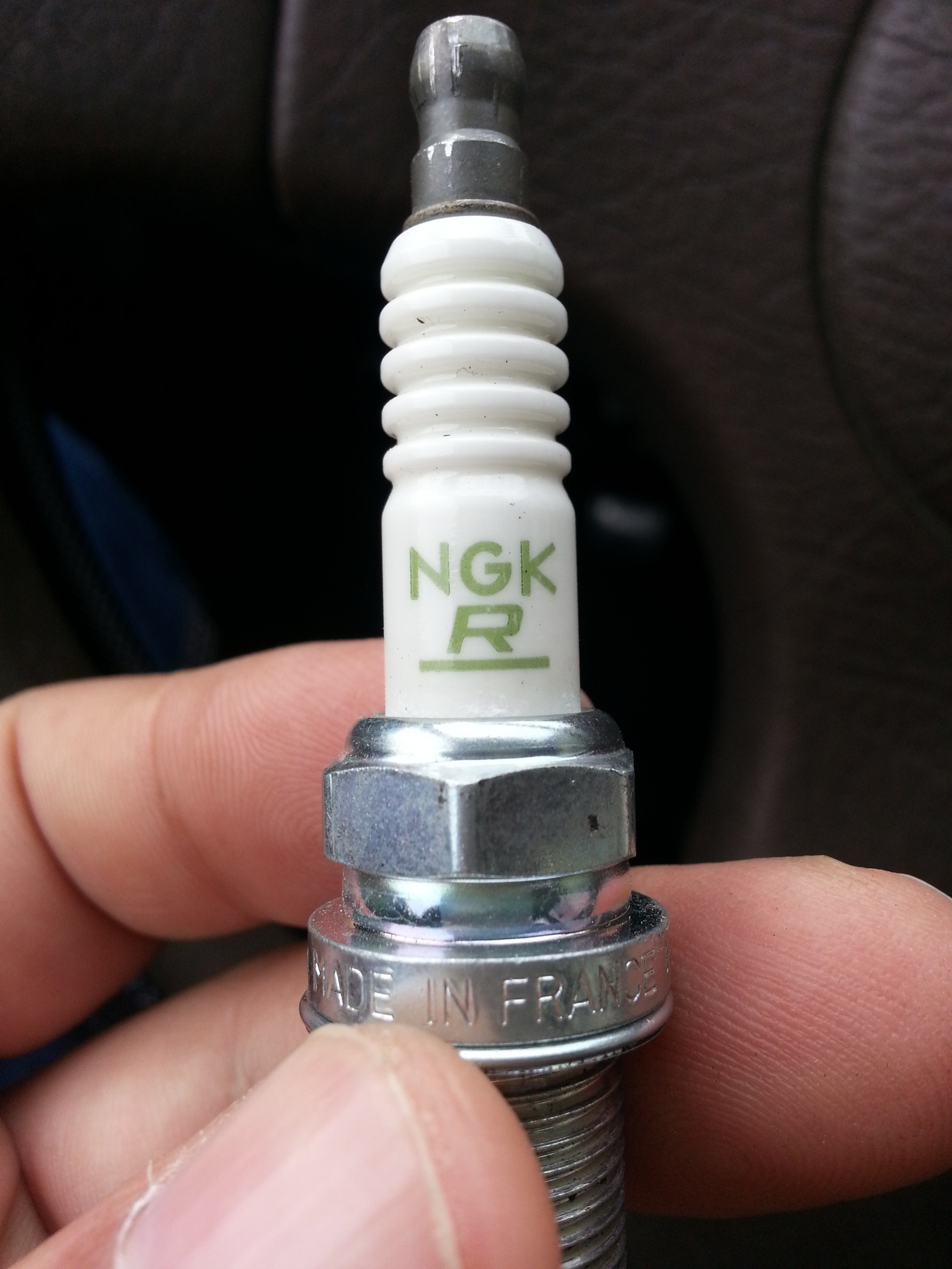

Arkadaslar geçenlerde aldigim bujiler bunlar marka ngk ve madein france yaziyor dogru buji ni almışım. .
zoptrik    786
zoptrik
Tam doğru değil. Bu bujiyi aynı aracın 12v enjeksiyonlusu kullanıyor ama bir sıkıntı olmaz. Ben de BP6ES bulamadığım zaman BKR5E yani aldığınız bujiden kullanıyorum. Gönül rahatlığı ile kullanabilirsiniz.
