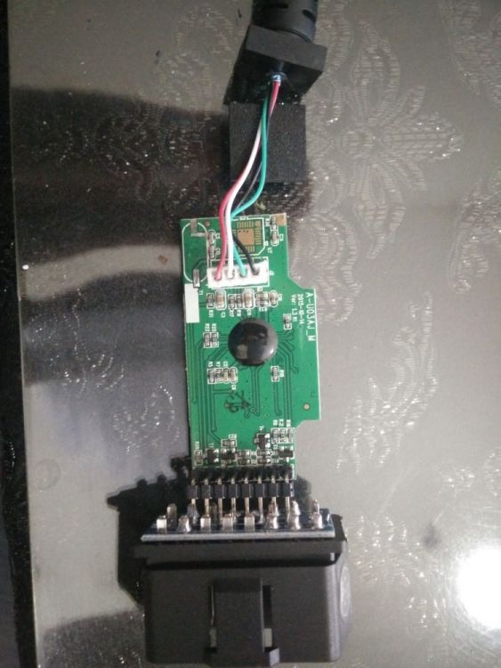

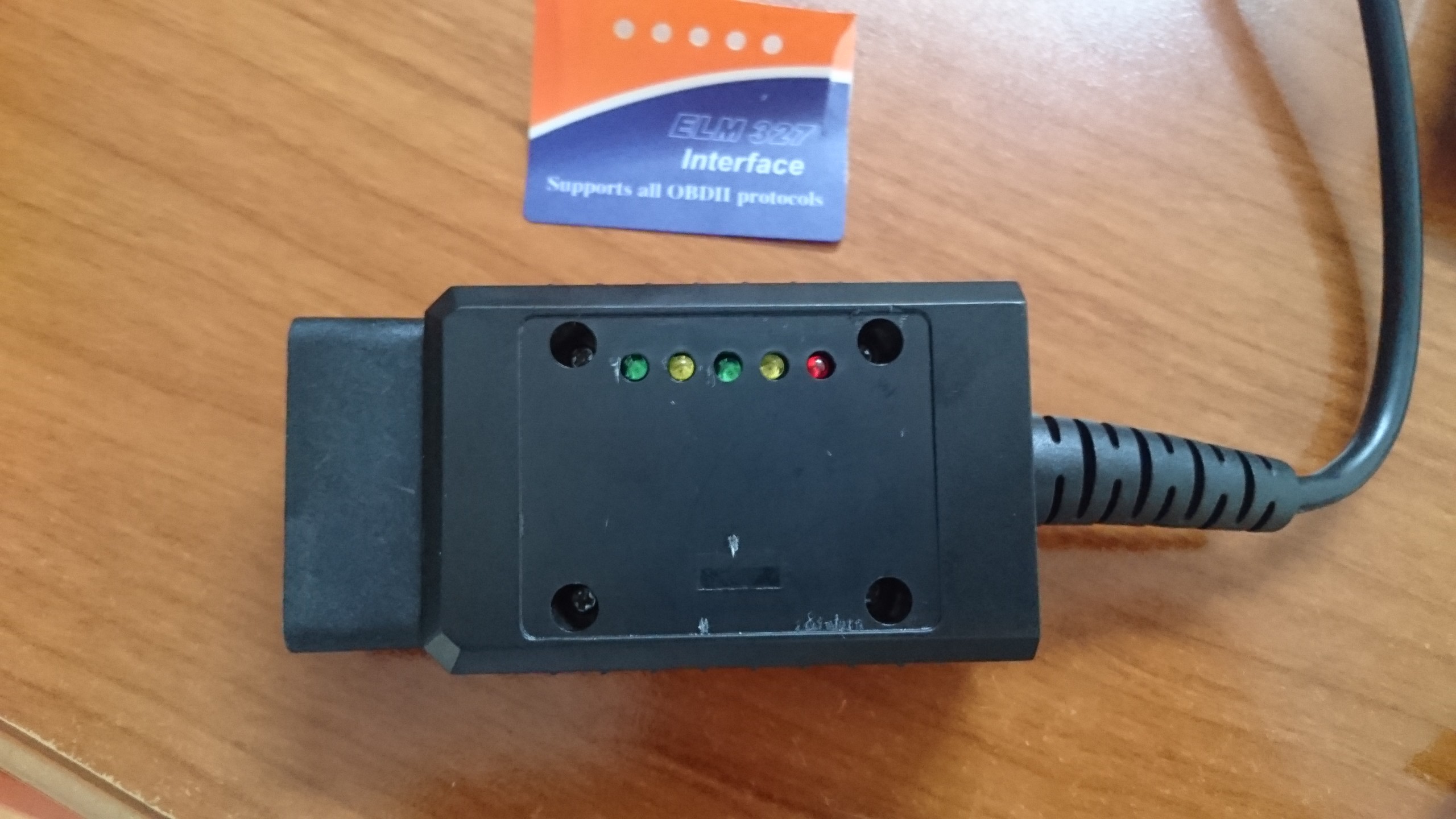

Merhaba arkadaşlar 2014 Mazda 3 kullanıcısıyım. ELM 327 üzerinde işlemleri yapmak için kapağını açtım fakat karşıma yukarıdaki gibi bir sistem çıkmadı. Resimlerini sizlere gönderiyorum bana yardımcı olabilecek arkadaşlar varsa yardımlarını bekliyorum.

Ne yazık ki yukarıdaki konuda bilgim yok. Ama linkteki ürünü aldım. Bağlanmayı başardık ancak forscan deneme sürümünden çıkmak için üyelik onayı bekliyorum. ELM327 USB V1.5 modified for Ford ELMconfig CH340 25K80 chip HS-CAN / MS-CAN Forscan OBD2
Sizin aldığınız üründe plaket sokete direk lehimlenmiş. Bunu ayırmanız biraz uğraştırıcı olacaktır. (Yapılamaz demiyorum, Soketi devreden ayırıp benim paylaştığımdaki gibi kablolu hale getirirseniz devreyi çevirmesi kolaylaşır ama bu biraz uğraştırıcı olacaktır.)   Ama burada önemli olan bağlantı şekli değil. OBD nin içinde yer alan Chip. Forscan ve Ford/Mazda grubunun ECU suna tam erişimi belirli Chipler sağlayabiliyor. Muhtemelen bu OBD yi modifiye etseniz de Forscan ile bağlanamayacaksınız. Torque gibi yazılımlarla bazı temel ilgileri okuma ve arıza ışığını söndürme işlemi yapılabilir.
Forscan programı ile DPF temizliği yapılabiliyor. Şuan sitede yer alan güncel sürüm DPF temizliği için işlemi başlamadan kesiyor. Forum adminleri ile görüşüp durumu ve log dosyalarını araç bilgilerini ilettim. Mail olarak başka bir sürüm gönderdiler. Onunla DPF temizliği işlemini yaptım. Programın ilgili sürümünü isteyen arkadaşlara mail olarak gönderebilirim. DPF temizliği ve servis menüsü için lisans almanıza gerek yok. 2 aylık deneme lisansları araç ayarlarında değişiklik yapmak istediğiniz zaman ihtiyacınız olacak bir durum. (Ki kayda değer çok fazla bir şey yok araç kişiselleştirmesinde. Emniyet kemer ikaz kapatma, tavan lamba gecikme süresi, yolcu airbag kapama, hız sabitleyici takıldı ise aktifleştirme, otomatik silecek ve otomatik far hassasiyet ayarı, lastik ebat değişikliği gibi)

@ibrasoft cevabınız için teşekkürler. Ayakları teker teker deneyerek sistemi uygulamayı deneyeceğim.
Ama olmazsa yenisini alacağım sizin önereceğiniz bir adres var mı acaba??
