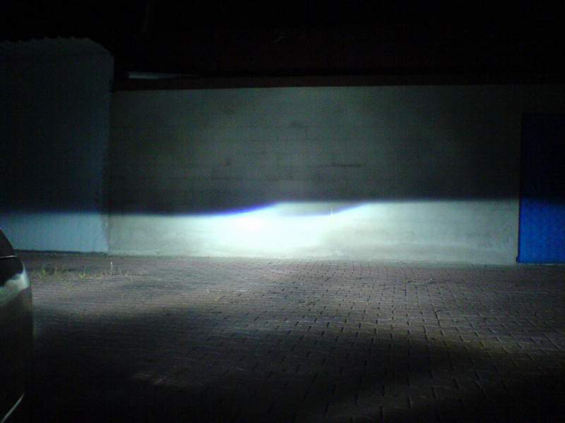

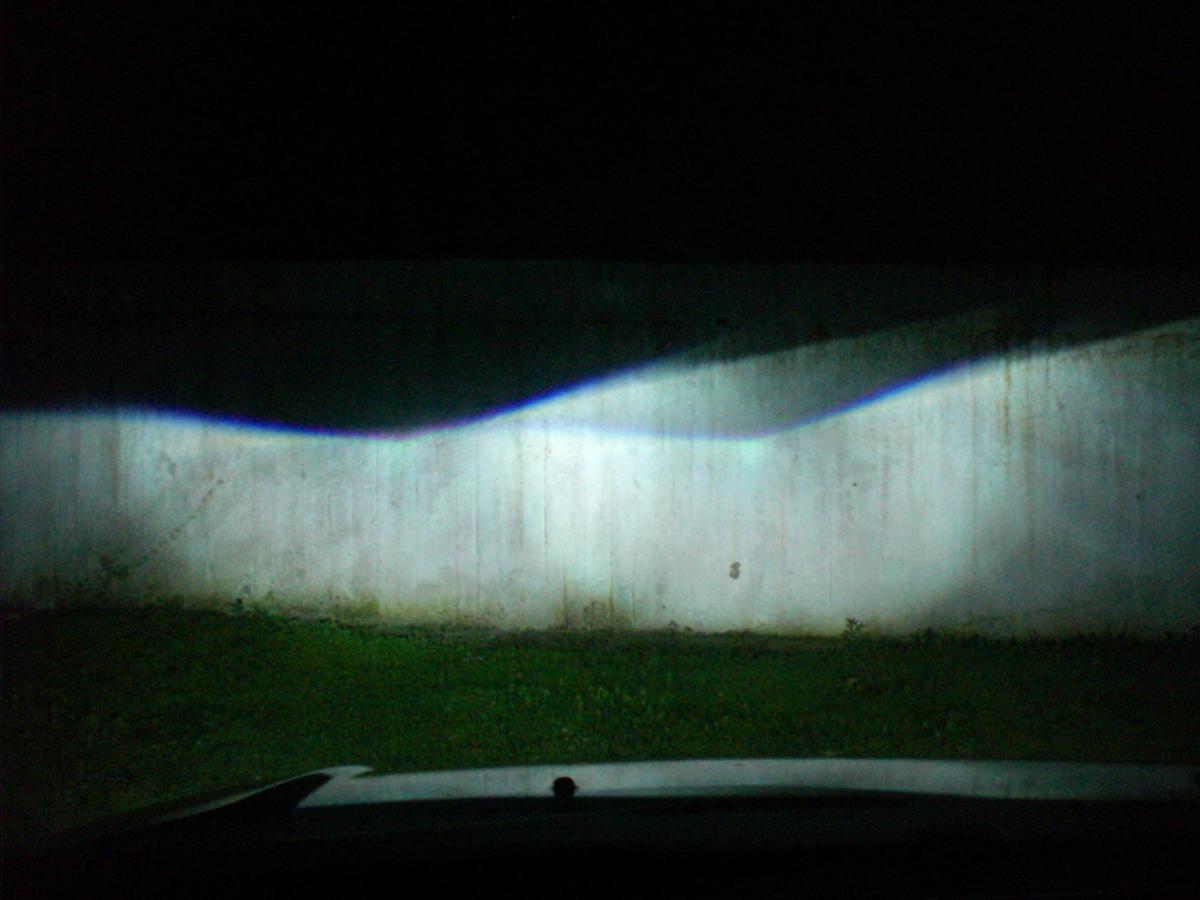

*10K  xenon sizin isteğiniz mi bilmiyorum  ama  10000 Kelvin ile mavi bir şölen  olur sadece.
*aracınızı bir duvarın karşısına park ettiğinizde , eğer projeksiyon tip farlarınızın far çizgileri tam düz değil de, düz+açılı kırılıyor ise zaten xenon takmanız etik olarak doğru değil..
*Çok kaliteli bir OEM xenon kit takmaysanız kesinlikle aracınızın cam motoru, kapı kilidi, sileceği, motor beyni veya bunların dışında herhangi bir elektronik aksamı kesinlikle ama kesinlikle bozulacak.  (çok kaliteli bir kit olmadığı ışık değerinden belli zaten. iyi kitler 10K ampul satmıyorlar.)
* O kitlerle muayeneden geçemezsiniz ve aracınızda oluşacak elektronik bir problemi servis kabul etmez..  ancak kitleri söküp gitmeniz lazım.. O da kandırmak olabilir..
* Bixenon uygulama olabilir.   Bixenon un  xenondan farkı uzun farları açtığınızda da xenon ışığından faydalanmanız..  Yani sizin merceklerinizi bixenon ile değiştirsek ışık asla değişmeyecektir.. sadece uzunları açtığınızda  mavi olacaktır..
* Bixenon için farlarınız sökülecek, ısıtılıp içi açılacak uygun ve kaliteli mercekler yerleştirilecek.. balastlar sabitlenecek.  1000 TL ye yakın masrafı var.
Tavsiye : far çizginiz düz ise iyi  bir xenon kit montajı..
eğer far çizginiz düz değilse  halojen e dönün.   kesinlikle halojen 10K xenondan iyi aydınlatır.

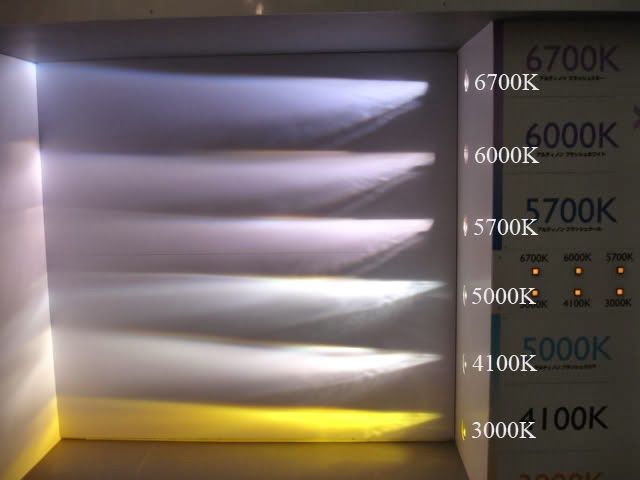

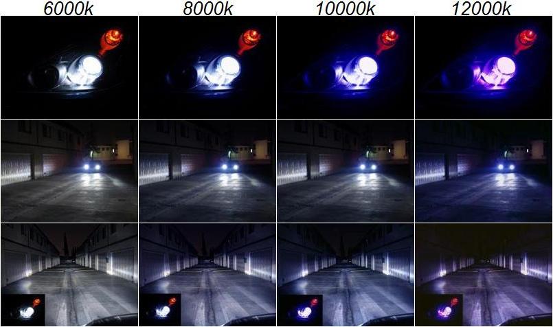

post-8218-0-16979400-1426021608_thumb.jp
post-8218-0-67077200-1426021612_thumb.jp
M.E.G    1.231
M.E.G
Yani iyi aydınlatma ile K degeri ters orantılı bu güzel bilgi teşekkürler ustadım...
Hocam Kelvin değeri ve aydınlatma miktarları aşağıdaki gibi;
4300K = 3200 lümen
6000K = 2800 lümen
8000K = 2300 lümen
10000K = 1800 lümen
Lümen aydınlatma miktarıdır. Umarım yardımcı olabilmişizdir :)
