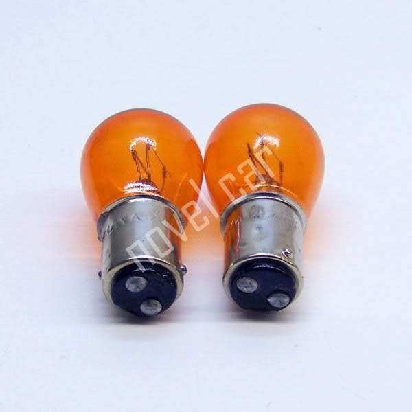

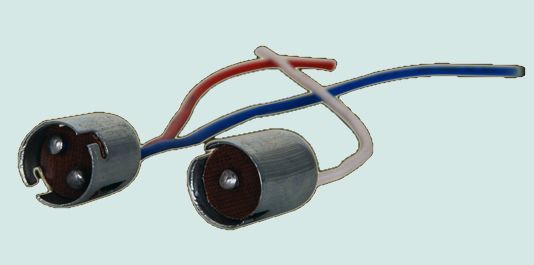

Sinyalden konu açılmışken amerikan park yapmak isteyenler için de nasıl yapılacağını anlatayım.
sinyali sökmeyi anlattım zaten. sinyali söktükten sonra sinyal ampülünün duyunu yerinden çıkarıyorsunuz.
mevcut duyun yerine çiftli sinyal duyu takıyorsunuz.
resimle anlatmak gerekirse soldaki benim dediğim çiftli sinyal duyu sağdaki ise orjinal duy.
mevcut duya bunu taktıktan sonra bir tane kablo açıkta kalmış olacak.
açıkta kalan kabloyu park ampülüne giden kablonun + kısmıyla birleştireceğiz.
Çift flamentli turuncu sinyal ampülü alıp bu duya takacağız.
Bu çift flamentli turuncu sinyal ampülünün özelliği 2 farklı şekilde yanıyor olması aynen fren lambaları gibi.
bu ampüller düşük ve güçlü olmak üzere 2 şekilde yanıyor.
park ampülüne taktığımız kablo sabit düşük güçte yanmasını sağlayacak.
Sinyal verdiğimizde ise güçlü bir şekilde yanacak.
Bu arada bu işlem ülkemizde yasal değildir ve araç muayeneden geçmez.
Bunun için ben park ampülüne taktığım kabloyu soketli yaptım.
soketi çıkarınca eski haline dönüyor takınca amerikan parklarda çalışıyor.
Yani araya modül vs takmadan iki adet çift flamentli ampül iki adet duy ile bu işi halletmiş oluyoruz.
10 liraya bu işi yapan modüller de var ama onlar aşırı ısınma yaptıkları için ben bu şekilde kullanıyorum daha sağlıklı bana göre.

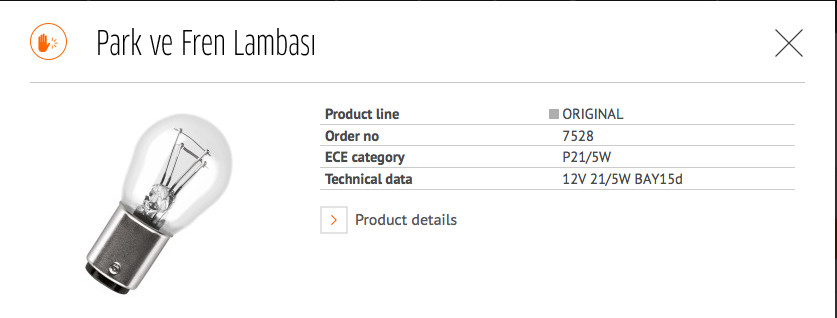

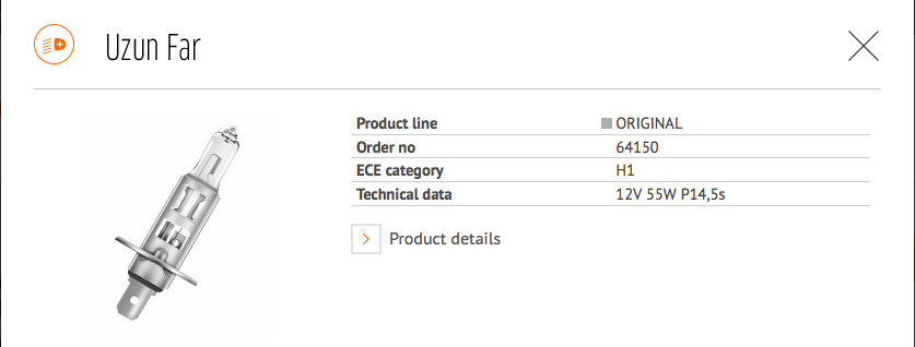

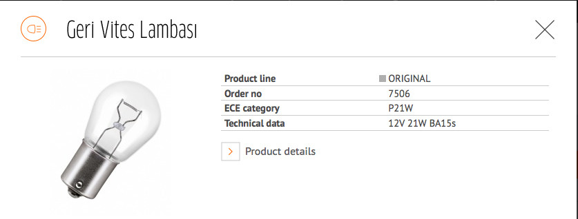

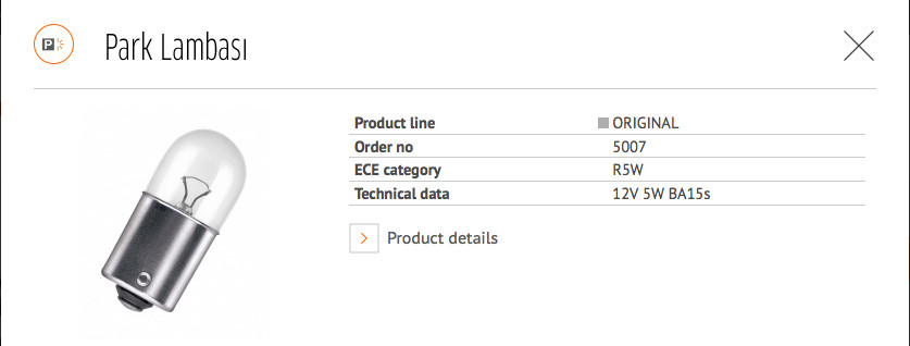

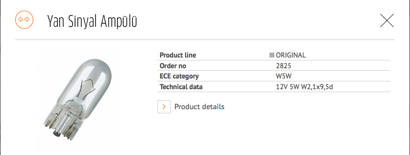

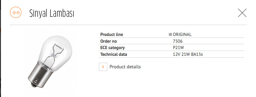

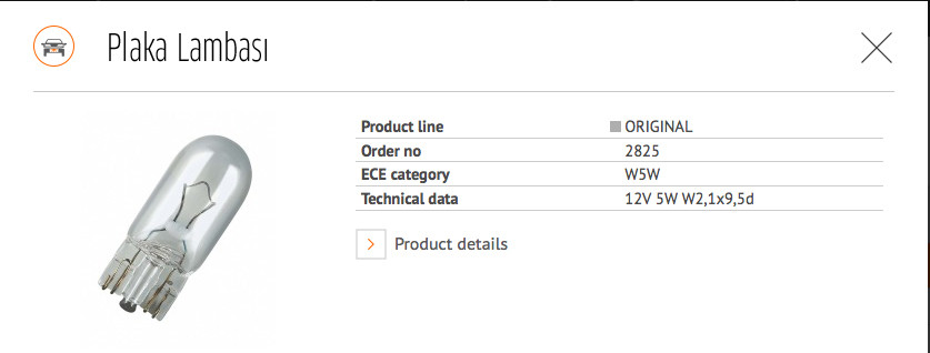

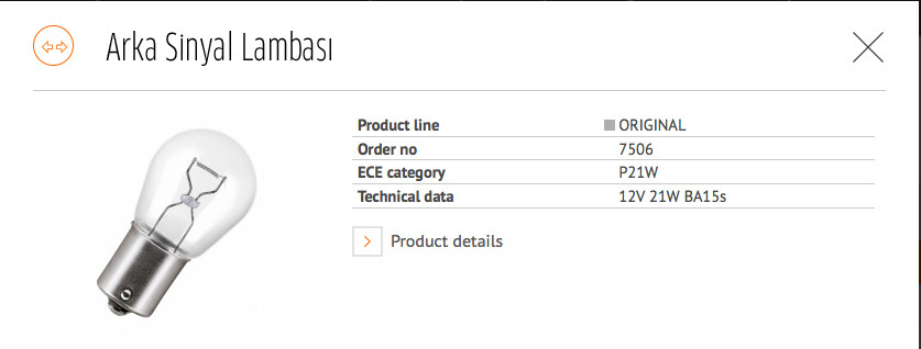

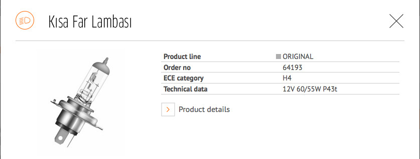

Bizim araçlarda kullanılan ampül tipleri.
http://am-application.osram.info/enbu siteden faydalandım. biraz photoshopla türkçeleştirdim. :) çoğunu biliyorum ama uzun far ve plaka lambalarından emin olamadım. yanlışsa uyarın düzeltirim.
