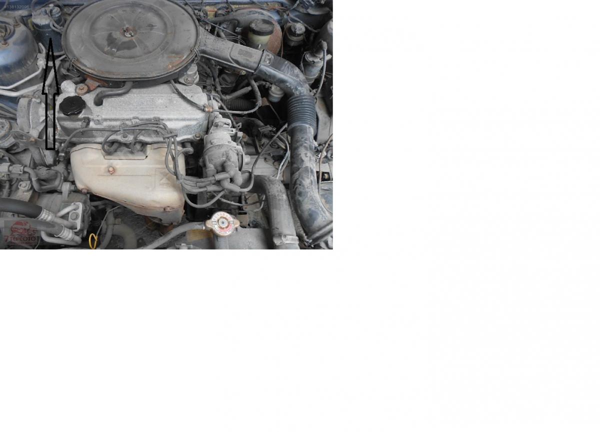

Merhaba arkadaşlar resimde okla gösterdiğim paraçanın benim aracımda olmadığını
farkettim bu parça nedir ne işe yarar bilgi verebilirmisiniz

bildiğim kadarıyla buharlaşmis benzini tekrar gonderiyor motora ekonomi amacli sanirim beninki de manifold a baglanan yerden kirik hic bir eksikligini görmedim baska marka karburator takılmışta mi iptal edilmis sizde hic bilmiyorum

Depoda buharlaşan benzini yakalayıp karburatöre verir. Nam-ı diğer Kanister valfi. Yokluğunda depodan uçan benzin dışarı verilir. Başka da bir problem olmaz.

aracınız 1.6 olabilir mi? bildiğim kadarıyla 1,6 motorlarda kanister yok.

bizim araçlar genellikle lpg de kullanıldığından problem olmaz.

motor kodu bizim araçların fe'dir. sıkıntı olacağını sanmıyorum. araç 2.0 motorsa kanister için hortum yerleri olması lazım. aracı lpg'de kullanıyorsanız kanistere gerek yok. karbüratörde sadece boğaz kelebeği görevi görüyor. ama benzinde kullanacaksanız. karbüratör çok önemli sizin eski karbüratörde ki sıkıntı neydi ki yeni bir karbüratör aldınız acaba? karbüratör temizliği ve bakımı yapan yerler var. ben 100 tl ye komple söktürüp detaylı bakım yaptırmıştım karbüratöre.

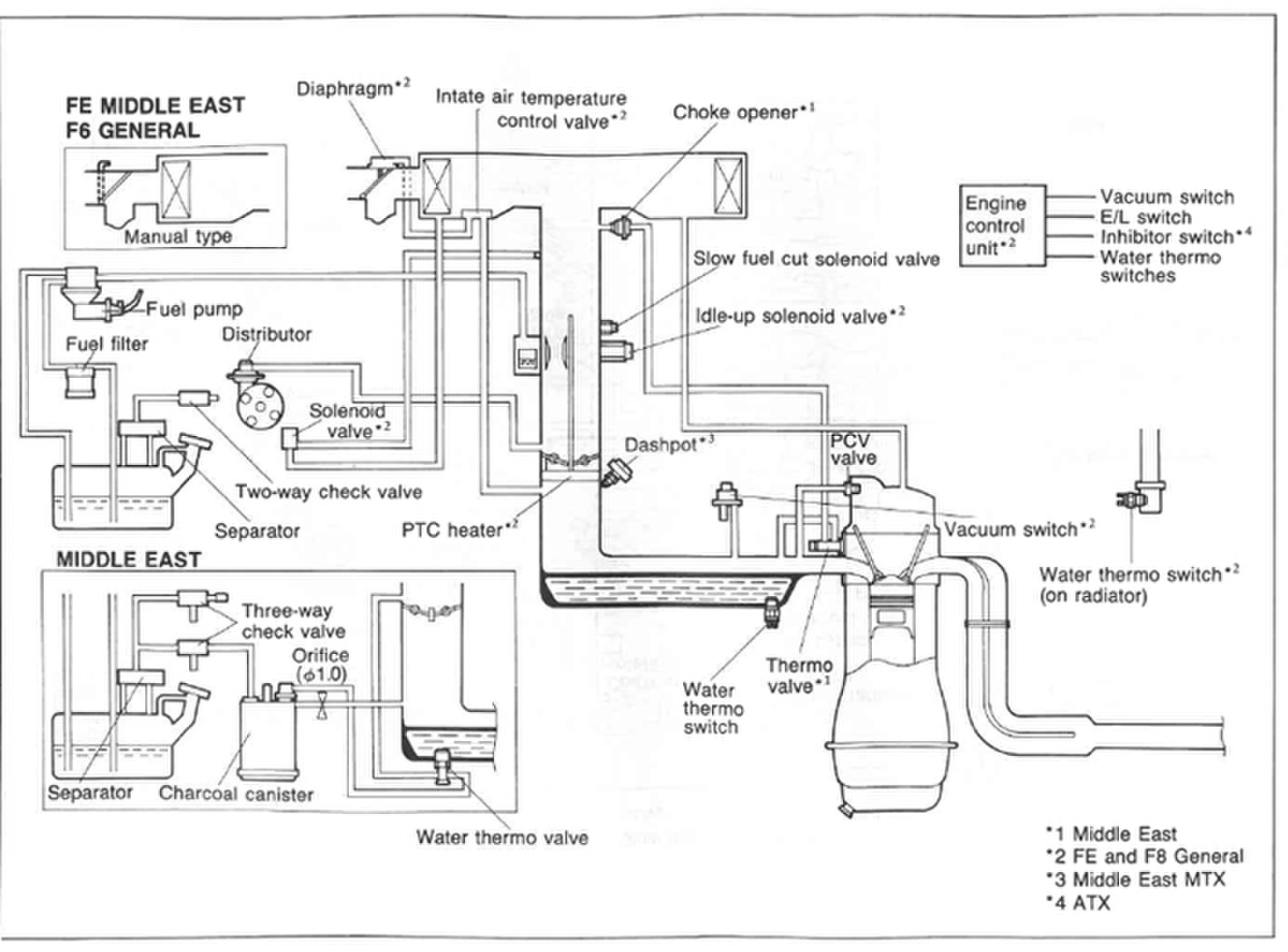

çizgilı kısımlar araçta takılı olan manifoltta yok anlamadığım sahibinden comda başka bır karbüratör ilanı var satıcı 90 model626 2.0 olduğunu söyledi o karbüratörde takılı olanla bırebır aynı

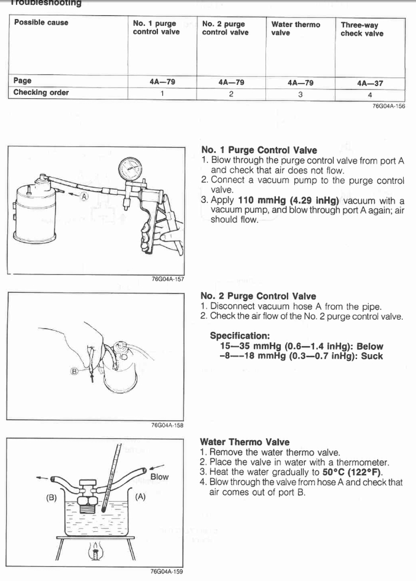

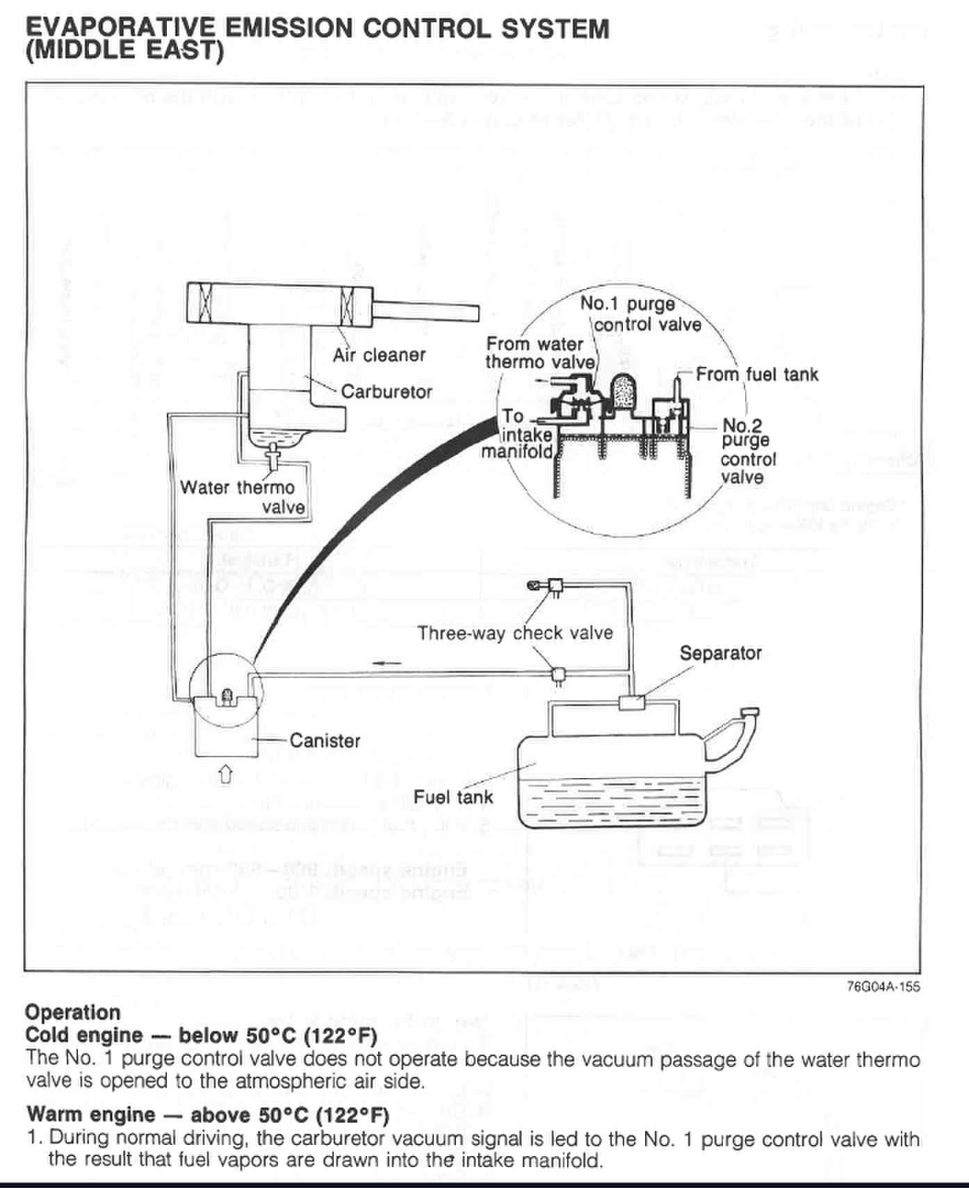

ben benim araca bakıp bir kaç foto atayım. bilgi lazım olursa tüm teknik tamir kılavuzları mevcut.

teşekkürler mürsel arkadaşım işlerden dolayı fırsat bulamıyorum arabaya değmeye bu resimler çok işime yarar sizede zahmet vedim

Rica ederim. eğer takıldığınız bir yer olursa benim araçtan bakıp söylerim. bu arada bende foto çekerken kanisterin bağlandığı müşürün fişlerinin takılı olmadığını gördüm. inceleyeceğim bakalım nereye kaybolmuş fişler. :)

bu arada mürsel beyın resimleri çok yardımcı oldu  kanister bağlantılarının nasıl yapılması gerektiğini çözdüm  ama yine bir şey yine dikkatimi çekti resimde işaretlediğim parça yeni karbüratörümde  mevcut değil çokmu takıntı yapıyorum anlıyamadım  bu arada şehir içi lpgde hesapladım 28krş yakmışım  şimdilik bu kadar araçı köyde bıraktım bu arada babama
