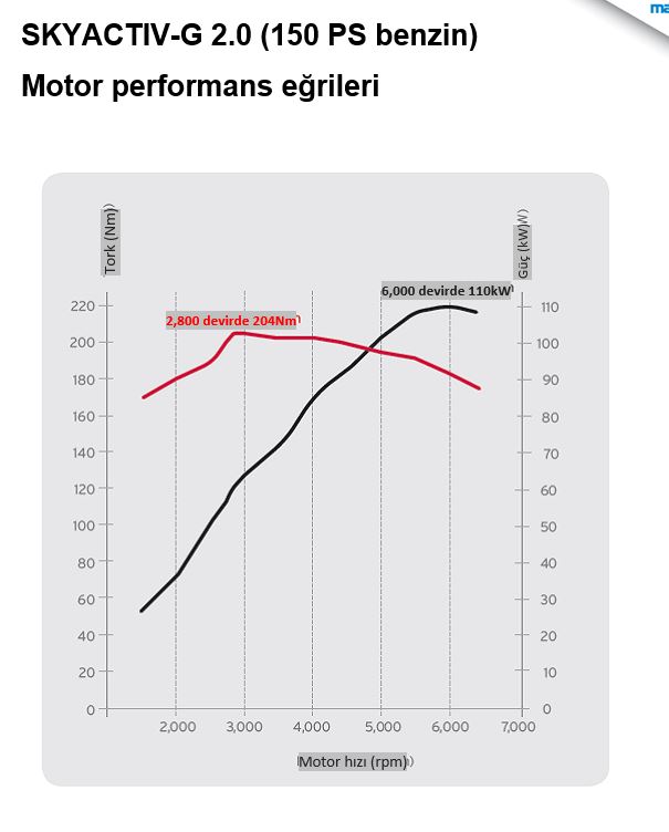

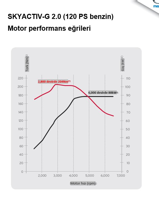

Aşağıda iki resim paylaşıyorum. Bunlar CX-3 te kullanılan 2.0 benzinli motorların eğrileri. Tahminen, değerler farklı olsa da şekilleri benzer olacaktır diye düşünüyorum.
Gücü düşürmek için yaptıkları sınırlandırmayı görüyorsunuz değil mi ?

4000 devirden sonra sürekli maksimum gücünü vermesi çok hoş. 1.5 lerde de bu şekilde mi araştırmak lazım.
Burak    4.081
Mustafa, dikkat edersen o sınırlandırılmış güçte geçerli, soldaki ise daha güçlü olan model sanki motorun gerçek karakteristiği o.
1.5 olanlar Avrupa'ya 100 HP gidiyor, bize 120. Sanki bize gelenin soldakine Avrupa'ya gidenin sağdakine benzemesi gerekiyormuş gibi geliyor.
