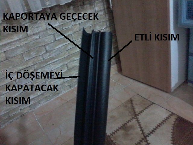

malumunuz bazı mazdalarda sadece dış kapıda toz lastiği bulunmakta. benim araçta bunlardan birisi. iç tarafta lastik yok mu elbette var ama ne işe yaradığını kendisi bile bilmiyordur smiley.gif kapı içi lastikler sert ve etsiz tiplerden. bu da haliyle dış lastikten kaçan toz,ses ve suyu içeri alınmasına müsaade ediyor. benim amacım iç kapı lastiklerinin etlisini takmak ve ses ve su izolasyonu sağlamak.

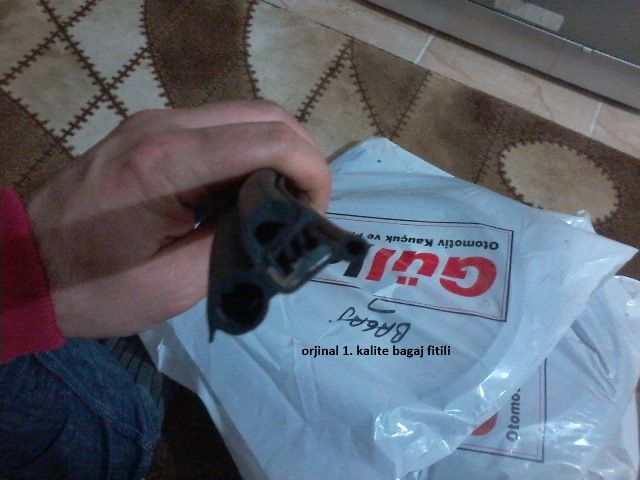

bu gün birkaç firmaya gittim. üretici ve toptan dağıtıcı firmalara. ürünlerini inceledim. içlerinden bir firma toptancısı hoş muhabbet ve sıcakkanlılıklarıyla beni cezbettiler. gayette hoş karşıladılar. önce benim aracı incelediler. mevcut fitilleri test ettiler ve kalitesine baktılar. ebatlarını ölçtüler.kapı kapanınca oluşan boşluğu ölçtüler. kapı kapanınca kasmasın diye et kalınlığını ölçtüler, baya profesyonelce yaklaştılar. hatta kendileri takıyorlar ürünü ama ben işin ameleliğini sevdiğimden elletmedim smiley.gif  ellerinde tüm markaların orjinal ve yan sanayi tüm ürünleri mevcut. hatta metre hesabı ile satılan bile var.

Ayrıca kapı fitillerini takmadan önce tavsiyem mutlaka içine akvaryum hortumu koyun. Silikon spreyle ya da sprey gres ile yağlayıp Gönderin içeri. Böylece lastiklerin basınçtan dolayı yassılaşmasının önüne geçersiniz ve kapınız daha tok kapanır.

fitil için:
Güllas Otomotiv
yetkili Uğur bey...
İş 0 (212) 567 54 61 - Cep 0 (541) 417 04 23
E-Mail:   info@gullasotomotiv.com.tr
Adres:   Orta Mahalle Şen Sokak No:16/A
        Bayrampaşa / İstanbul - 34160
internet adresi :http://www.gullasotomotiv.com.tr/
fitil içine sadece serum hortumu tavsiye ediyor üretici. o da çok eskimişse. yoksa kapı kilitlerini bozarsınız diyor. bence gerek yok. ben yaptım pek fayda göremedim :)
