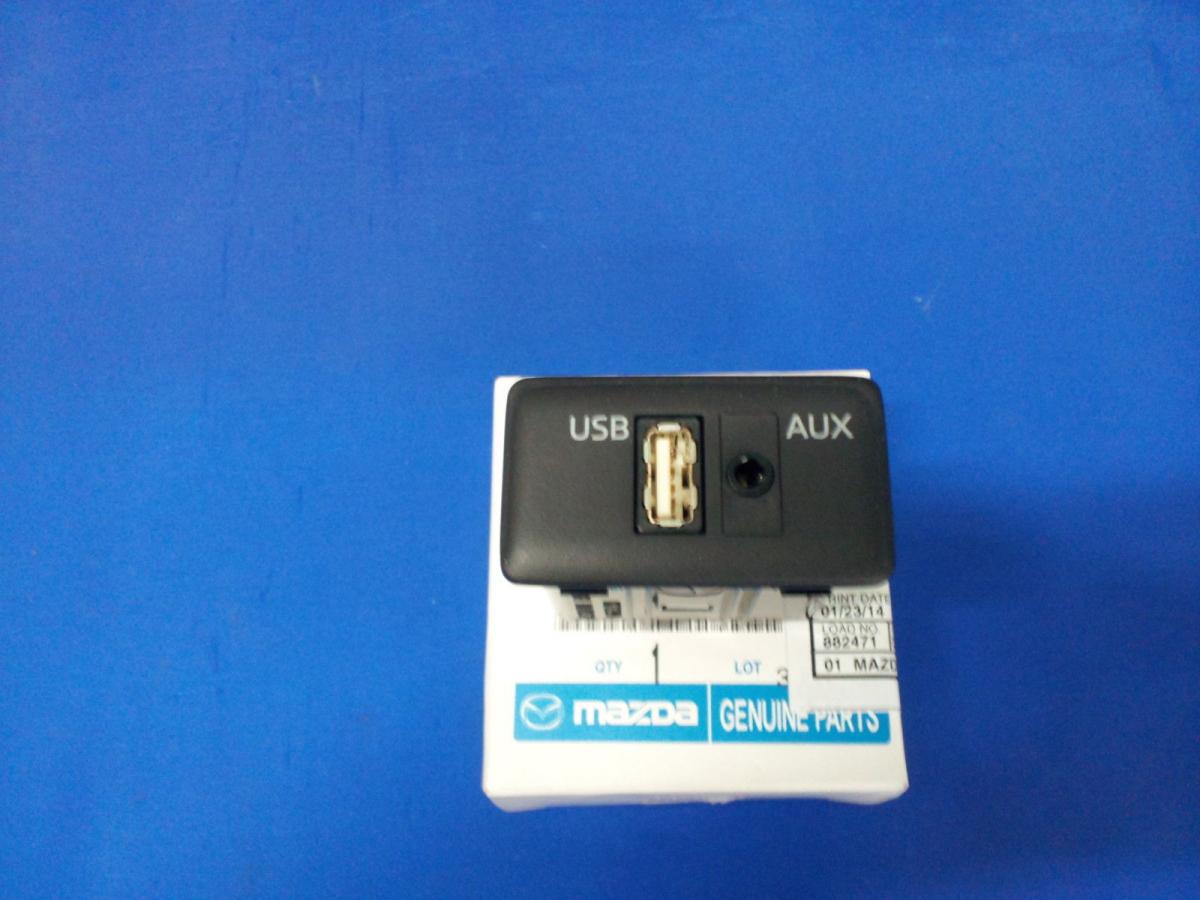

Merhaba Arkadaşlar Elimde Mazda 3 için usb aparatı var. Yani sadece kafası var. arabaya montaj yaptırıcam. ama içine gerekli herhangi bir parça takılıcak ı veya içinde bütün tesisat hazırda sadece usb kafası mı gerekli. bunu öğrenmek istiyorum.

Ebayden Aldım Kardeşim. ama Acaba İçinde Kablo Tesisatı Hazır mı? Koltuk Isıtmalarının Tesisatları Gibi?
Aracın İçinde Tesisatı Hazır mı? Ben Bunu Bilmek İstiyorum : yoksa Kablo vs gerekli mi? yada sadece bu mu gerekli?
Aracımda Hali Hazırda Kolçak İçinde Aux Girişi Var. Lütfen Bu İşi Bilen biri bana yardımcı olsun...

http://www.ebay.com/itm/2012-2013-MAZDA-3-USB-AND-AUX-PLUG-OEM-NEW-/271456317151?pt=Motors_Car_Truck_Parts_Accessories&hash=item3f340eaedf&vxp=mtr
Linki Bu Kardeşlerim. Ama Yardım gerekiyor. Fiyatı 44 $
Buda Mazdanın Hemen Hemen Tüm Parçalarını Satan Satıcı. Türkiyeye Kargosu Var. Ben Aldım. Ama Parçayı Nasıl ve Ne Şekilde Kullanıcam Bilmiyorum. Bilginize. Umarım İşinize Yarar. http://www.ebay.com/usr/mazda_of_escondido_parts

Aux u sokup bunu takcan galiba
Boyutları ayni gibi

Auxun bulunduğu yere yanlış hatırlamıyorsam sadece aux kablosu geliyor.
El freninin oradan parmağınızı sokun ve yukarı çekin plastik çıkıyor. Ancak aux olan bölgeyi sökmek çok zor. Sadece kabloyu görebilmeniz için tarif ediyorum.

Bu cihazda ses kalitesinin iyi olacağını sanmıyorum cihaz aux kablosuyla veri aktarıyor kablo cekmiyorsunuz aux prizini sokup bunu takiyorsunuz. Yani cihaz bir nevi mp3 çalar..

Elfreninin olduğu plastiği sökeceksin, havalandırma kanallarının olduğu (teybin üstündeki) plastiği sökeceksin, el freninin olduğu yerden sonra vites topuzunu sök sonra vitesin takılı olduğu plastiği sök ve o bölgede kocaman boşluğa şu linkteki aparattan alacaksın ve oraya bi yere sabitleyeceksin.
http://www.mazdaclubtr.com/topic/7696-aux-ve-usb-ba%C4%9Flant%C4%B1s%C4%B1-hakk%C4%B1nda-04-09/
Bu aparatın bir ucu teybin arkasına takılacak bağlantıyı yapınca teybin oradan aşağı sallandır klima düğmelerinin oradan vites kısmına getir, oradan da el freninin oraya çek. Aparatın bir ucunda usb aux felan var onlara da uzatma alıp tek tarafını kesip senin aldığın zamazingoya bağlayacaksın. Onu da kolçağın içine takacaksın. Söylemesi kolay ama elin yatkın değilse bu linkteki aletten alıp elektrikçiye götür, onlar için çocuk oyuncağı bunu yapamak...
Montaj için şu video yardımcı olabilir.
http://youtu.be/cR7EHoVHCw0
Ses kalitesi oldukça iyi olur, yani mp3 ün kalitesi neyse o kalitede dinlersin, şüphen olmasın o kalitede. Benim linkini verdiğim xcarlink dediğimiz aparatı teybin arkasına bağlarsan bu senin aldığın konnektöre de usb flash bellek bağlarsan direksiyondaki kumandadan bile şarkı atlatırsın... Bağlatırsan muazzam olur, aslında tam istediğim birşey ama düğün arefesindeyim. Arabaya kuruş ayıramıyorum :((

Şuanki haliyle zaten kolçağın içine usb uzanmıyor. Usb için de xcarlink ten daha uygun çözüm bilmiyorum ben. Varsa bilen bir arkadaş bizi bilgilendirebilir. Ama ben henüz rastlamadım..

Mazda Servisi ile görüştüm. bu aparat olabilirde olmayabilirde diyor. çünkü türkiyede bu cihaz yok. ve uyumlu değil diyor. ama neden mazda bu ürünü satıyor madem. hala anlamış değilim. elektrikçi bi arkadaşla deneyeceğiz bakalım nasıl olacak. bu işte daha profesyonel arkadaşlar varsa. yardımlarını ve önerilerini bekliyorum. ve hepinize yorumlar için teşekkür ederim...
