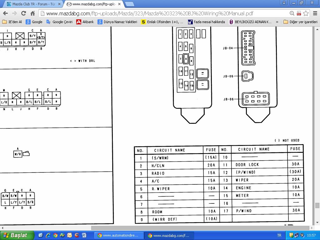

1 - Bu çift ayaklı renkli sigortalardan arabanın marşını tetikleyen, farların, arka stopların, vs en önemli olanları alıp yanımda bulundurmak ve nerelere takıldığını öğrenmek istiyorum.

1- ali bunların bir şeması olması gerekir. Sigorta kutusunun kapağında falan olur. Orada hangi sigorta nerenin, kaç amper olduğunu bulabilirsin.
2- artıdan kablo alıp bağladıysa kontak termiğini iptal etmiş oluyor. Aracınızın elektrik sistemi normalden daha fazla akım çekiyorsa veya kısa devre varsa termik devreye girer ve aracınız çalışmaz. Ustanız onu iptal etmiş oluyor bu şekilde.
   Aynen yazıldığı gibi sigorta kutusunun kapağında hangi sigortanın nereye baglı olduğunu gösteren bir şema var , beraberinde kapağın iç kısmında sigorta sökmeye yarayan plastik bir cımbız vede yedek sigorta yuvaları mevcut, kaç amper kullanılacağıda yazıyor.

Daha almadım ama Direksiyonun altındaki sigorta kutusuna baktım, şemadaki gibi engine yazan yerin sigortasını bulundurmak lazım. Aslında hepsini bulundurmak lazım. yola çıkmaya yakın alacam hepsini.
