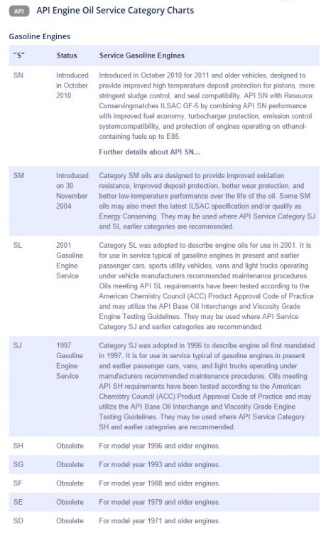

aracımın yağ bakımına var ama yaza girerken temiz olsun istedim. aldığım kişi servis castrol mag. 10-40 koydu dedi, aynen devam ettim.
arkadaş bunlara 5 30 konur dedi, lukoil genesis önerdi. kafam karıştı kılavuzda 5-20, 5-30 , 10-40 yazıyor. API  SL, acea A3 diyor. kaputun altında da castrol performance A1 5-30, castrol SLX 0-30 diyor.
en iyi yağ motul diye okudum forumlarda, sitesinde eco-clean öneriyor, satan siteye sordum x-clean diyor.
iyice kafam karıştı, kimisi de full sentetik olsun 5-30 olsun marka farketmez diyor.

Daha önce alışveriş yaptığım bir siteden güvenip motul 8100 eco-nergy 5w30 yağı aldım. Aracıma uygun olan K&N PS - 1008 yağ filtresini de yurtdışından siparişle getirtmiştim. Aldım ikisinide gittim ustama yağını değiştirdi. Eski yağ ile son zamanlarda artan ort yakıt tüketimim gözle görülür şekilde düştü. Motor sesi azaldı ve yağdan çok memnun kaldım. Seneye aynı yağdan devam edicem.
