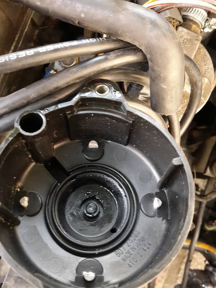

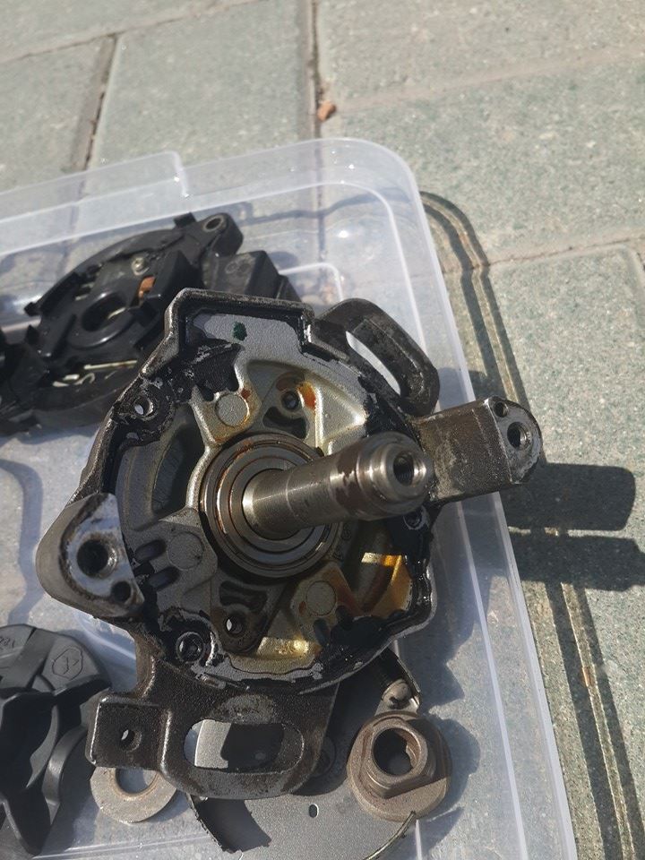

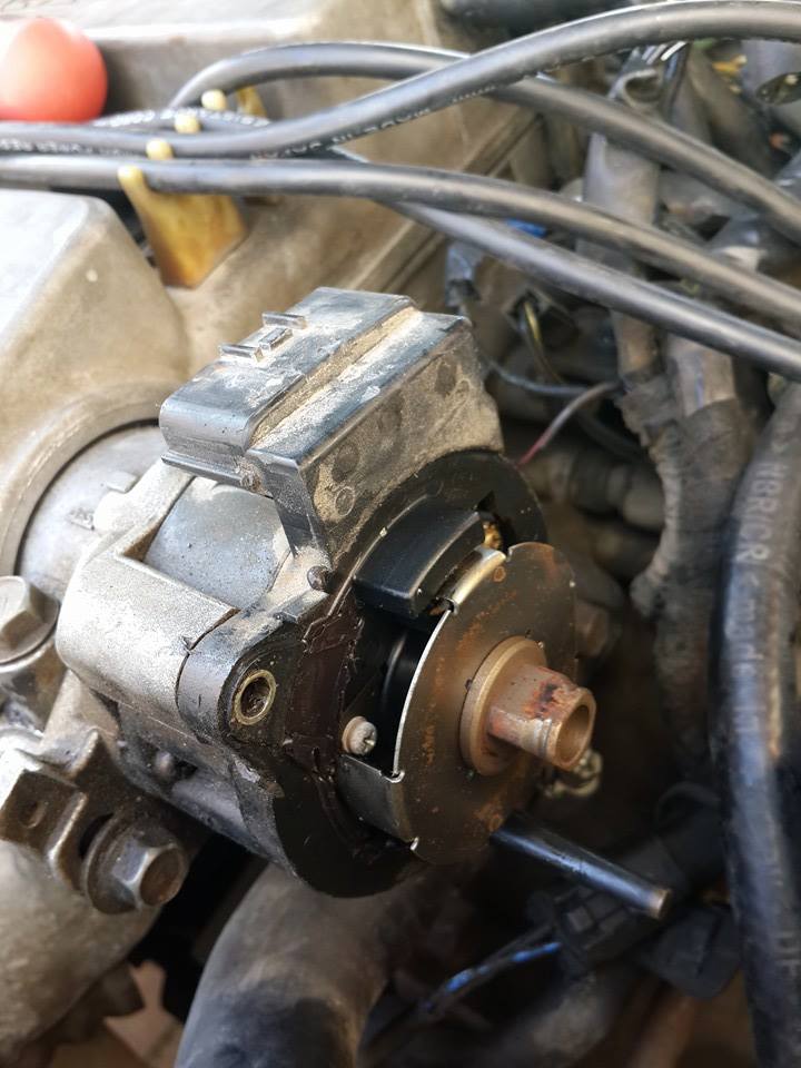

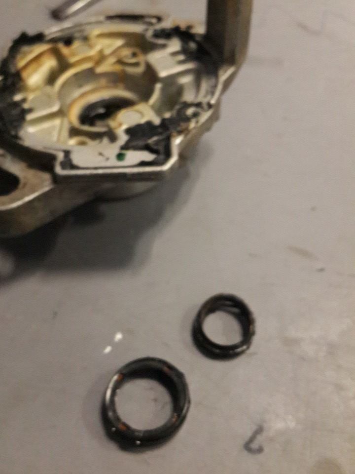

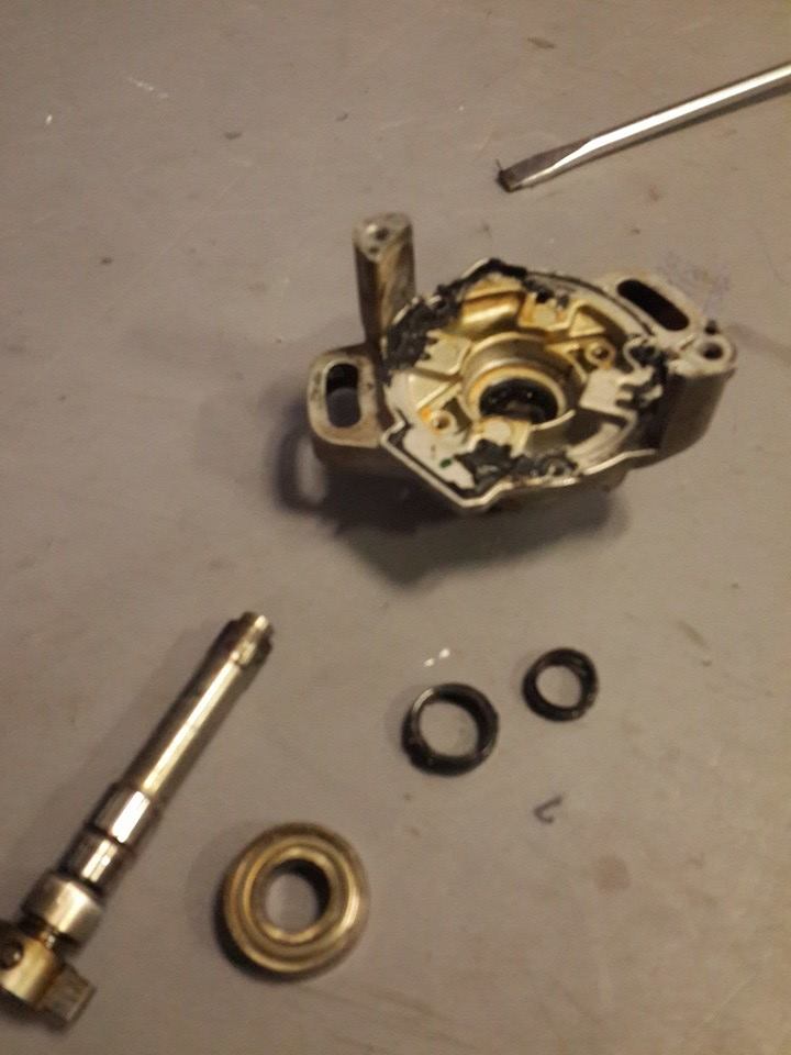

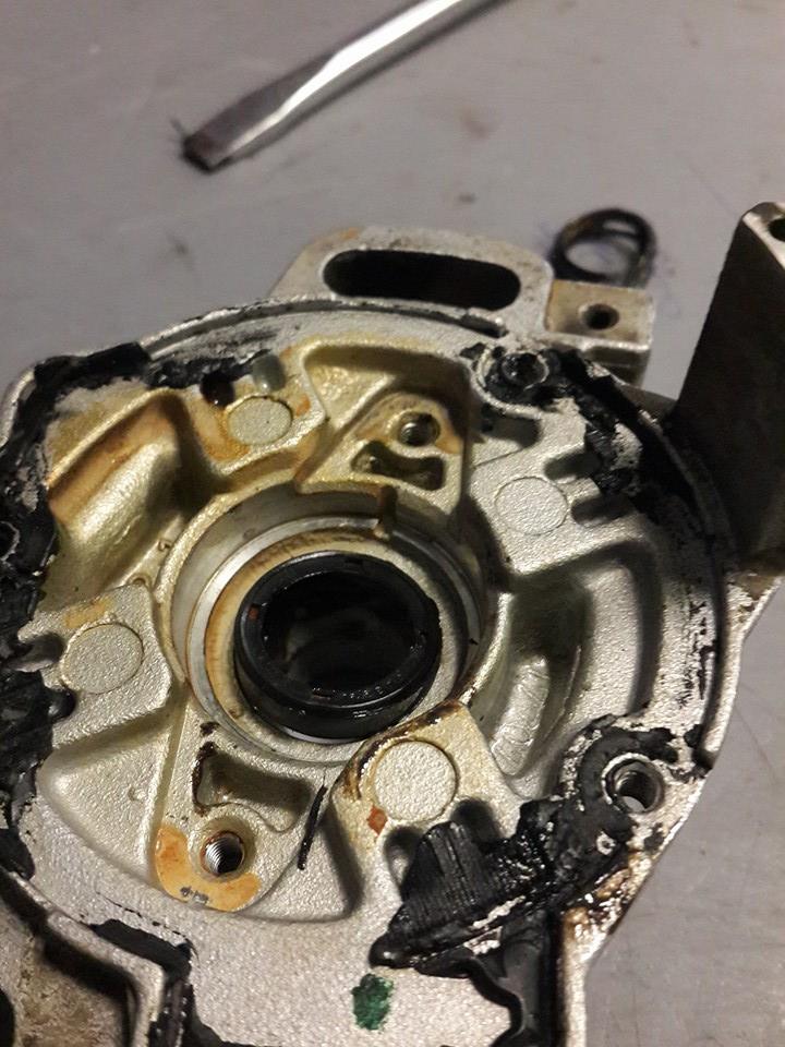

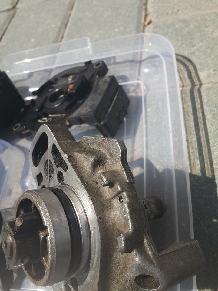

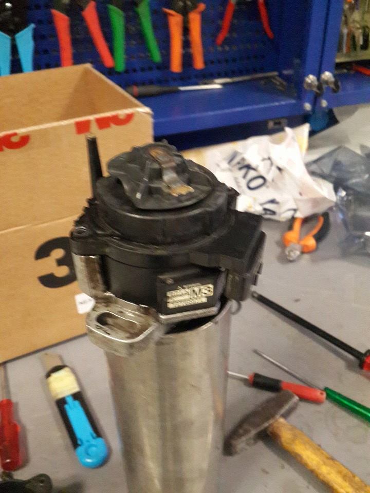

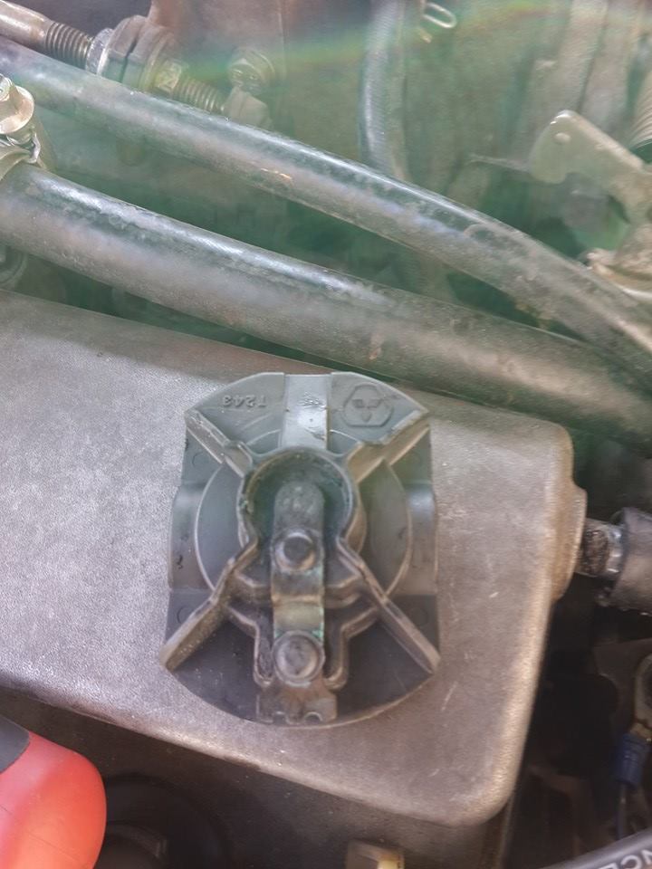

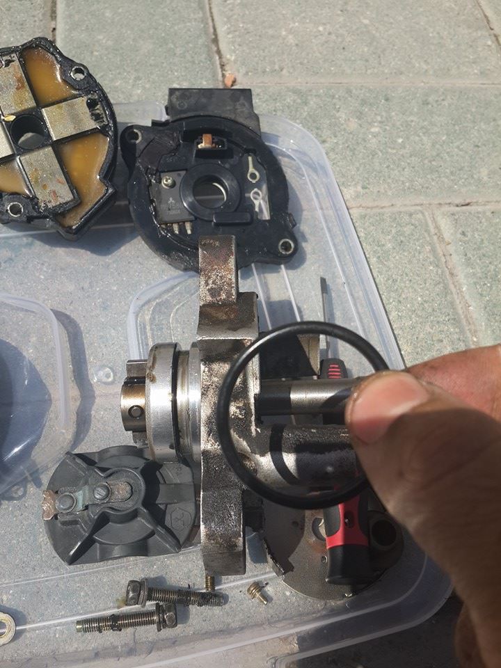

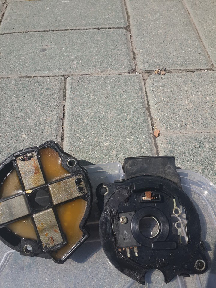

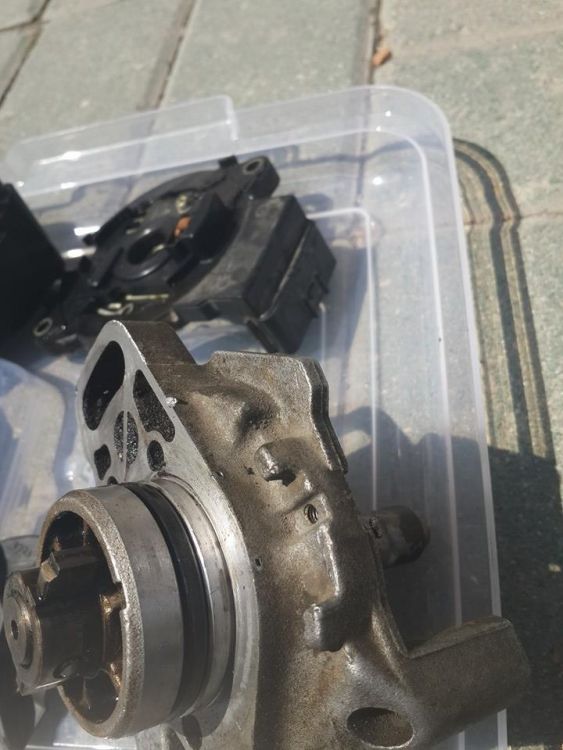

Arkadaşlar malum tekleme işleriyle başı dertte olanlar için disbiritör kocaman bir soru işareti.
Buji mi kablo mu bobin mi derken en sonunda yenisini aldırma ihtimali doğan parça.
Geçenlerde tekleme gene başlayınca disbiritöre de bir el atayım dedim zira geriye kalan kablo buji seti
daha yeniydi.Sökmeye başlayınca elime gelen motor yağından şaşkınlık yaşadım contalar patlak mı demeya kalmadı hem dış oring hem iç rulman arkasındaki yaylı conta bozulmuş bunları değiştirip monte ettim ,disbiritör kapağı tırnakları ve tevzi makarası oksitlenmiş bunlarıda elden geçirdim sonuç
çok güzel oldu gaz yeme iyileşti tekleme azaldı.Bunlarla uğraşırken gözüm pcv valfine takıldı bunu da sökünce bozuk olduğunu anladım emme manifolduna yağ buharıyla beraber yağ vermiş,oil can cath diye bir parçayı sonradan ilave eden arkadaşlar var bundan esinlenerek bende bir tane yaptım bunu da bir başka yazıda anlatıcam.Resimler burada umarım faydası dokunur.
