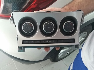

arkadaşlar yağmurda açık unuttuğum sunroof başıma ufacık bir bela açtı. klima kontrol paneli bozuldu. yenisi 1850 tl civarı. çıkmacılardan bakıyorum ama onlar da 800 tl civarı. düşük ihtimal ama elinde bulunduran var mıdır?

Yenisi veya çıkması haricinde tamirat işine de girişilebilir sanki. Zannediyorum; butonları deforme olmuştur. Müzik sisteminde falan bir sıkıntı yok değil mi?

Bozulan parça sonuçta elektronik bir parça. Bence iyi bir elektronikçi sizin işi çözer. Sonuçta çok fazla devreli dümenli bir parça değil bu. Elektronik kısmının fotoğraflarını atarmısınız bakayım ben bir.
Bence de bir elektronikçi çözer. Yağmur suyu saf sudur, çok fazla sıkıntı çıkardığını sanmıyorum açıkçası. Yine de vakit kaybetmeden elektronikçi müdahele ederse kurtulma şansı o derece fazladır.
sabox
Bence söküp güzelce temizlemek ilk yapılması gereken iş 1. nesil olan aracımdaki gibiyse öyle kolay bozulcak bişey değil. bence nemden dolayı çalışmıyordur dediğim gibi güzel bi kurulama ve temizlikten sonra büyük ihtimalle çalışacaktır. çalışmazsada iyi bir elektronikçi halleder diye düşünüyorum diğer arkadaşlar gibi.

arkadaşlar biraz geç gittim servise, merserde açıp silip kuruttular ama nafile. içinde bayaa bir devre bulunuyor. sagolsun halil usta uğraştı ama olmadı. devreler kodlu vs dedi. tamir edilemeyeceğini söyledi. sanırım en iyisi temiz çıkma bulmak. yurt dışı araştırması da yapiyorum.
Tamer Bey, kaybedeceğiniz bir şey yok, yine de bir elektronikçiye gösterin. Servisteki usta iyidir ama bu başka bir iş.

teşekkür ederim. fan artık hiç çalışmıyor. düğmeler keyflerine göre yanıp sönüyor. sökülüp takılırken fan kademe düğmesi de deforme olmuş sanırım. eskisi gibi tık tık etmiyor. ( doğru anlatabildim mi bilmiyorum) ilk gün fan komple yüksek kademede çalıştı düşüremedim. zamnla çalışmaz oldu. ön ve arka cam ısıtma düğmeleri ve mode tuşu ile klima a/c tuşu yanıp yanıp sönmekte. fan kademe tuşu ile mode tuşunun led ışıkları iptal. aklımda kalanlar bunlar. bir de devrenin fotografını çekmeyi akıl edemedim. tekrar monte edildi. sökülmesi için de önce hava çıkış mazgallarının olduğu yer ile ses sistemi sökülüyor. bunlar kolay sökülüyor. ondan sonra vites kolu vs sökülerek orta konsol kol dayama yeriyle beraber sökülüp geriye çekiliyor ve panel ancak o zaman çıkarılabiliyor. panelin montajı kolay. 2 adet soket var sadece. durum budur. hayırlısı. bir kaç gün erteledim arayışlarıı. aradığım birisi israilden getirtebileceğini söyledi ama haber çıkmadı. kuzenime de moskovadan araştırmasını söyledim. gelişmeleri yazarım inşallah.

Tekrar okudum, ışıklar kafasına göre yanıp sönüyor vs. ise oksitlenmeler temizlenip hasarlı iletken yollar kontrol edilebilir. Bilgisayar anakartı, televizyon vs. tamir eden ustalara da bir gösterin bence.  Devrelerin kodlu olması saçma geldi bana ayrıca.

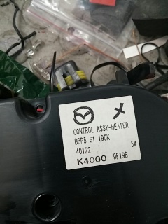

Resimde de görünüyor parça kodu BBP561190K , bu kod ile aratınca Rus sitelerde baya bir seçenek var gibi ama yine de ucuza gelmeyecek görünüyor eğer tamir edilemezse

teşekkürler arkadaşlar. çınaroğlu bu parçayı 375 e vermeyi kabul etmişti bana. ancak kod numarası uymadı. ön cam ısıtma iptal oluyor. bir de tam anlamadım ama servis ısı yönlendirme özelliği de iptal olacak dedi ama tam emin değilim. çıkma parçada en fazla seçenek çavuşoğlu'nda. onlar da 800 tl den aşağı düşmedi. kodun son harfi hariç tutuyor. o da önemli değilmiş bana söylenen.

arkadaşlar çıkma parça ile işi hallettim. ilgilenen herkese teşekkürler.

ankaradan kuzenim buldu ve kargo ile gönderdi. sanırım ostimden buldu. 600 tl artı 75 tl de elektrik işçiliği servise verildi. toplam 700 tl gibi halloldu. çıkmacılarda bir şekilde. bulunuyor ve pazarlığa tabi. umarım kimseye lazım olmaz.
