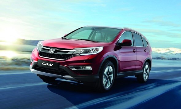

Makyaj operasyonuyla birlikte Honda CR-V, küçük hacimli dizel motorda otomatik vites sunmaya başlamıştı.
Şimdiyse bu versiyon, dört tekerlekten çekiş sistemiyle Türkiye’de satışa çıktı.
Makyajla birlikte CR-V’nin farları, radyatör ızgarası ve jant seçenekleri yenilenmişti. İç mekandaysa yeni multi medya sistemi ön plana çıkıyor. Bunun dışında artık 1,6 litrelik turbo beslemeli dizel motor, güçlü versiyonuyla birlikte otomatik şanzımanla yollara çıkacak.
1,6 litrelik dizel motor, 120 HP’lik kardeşinden farklı olarak çift turboyla besleniyor ve 160 HP güç ile 350 Nm tork üretiyor. 9 ileri otomatik şanzıman ve dört tekerlekten çekiş sistemiyle birlikte SUV, 0’dan 100 km/s hıza 10 saniyede ulaşıyor.
Ortalama tüketim 100 kmde 5,1 litre olarak veriliyor.
Manuel versiyondan yaklaşık 16 bin lira daha pahalı olan dizel motorlu, otomatik şanzımanlı, dört tekerlekten çekişli CR-V’nin fiyatı 125.990 TL olarak açıklanıyor.
