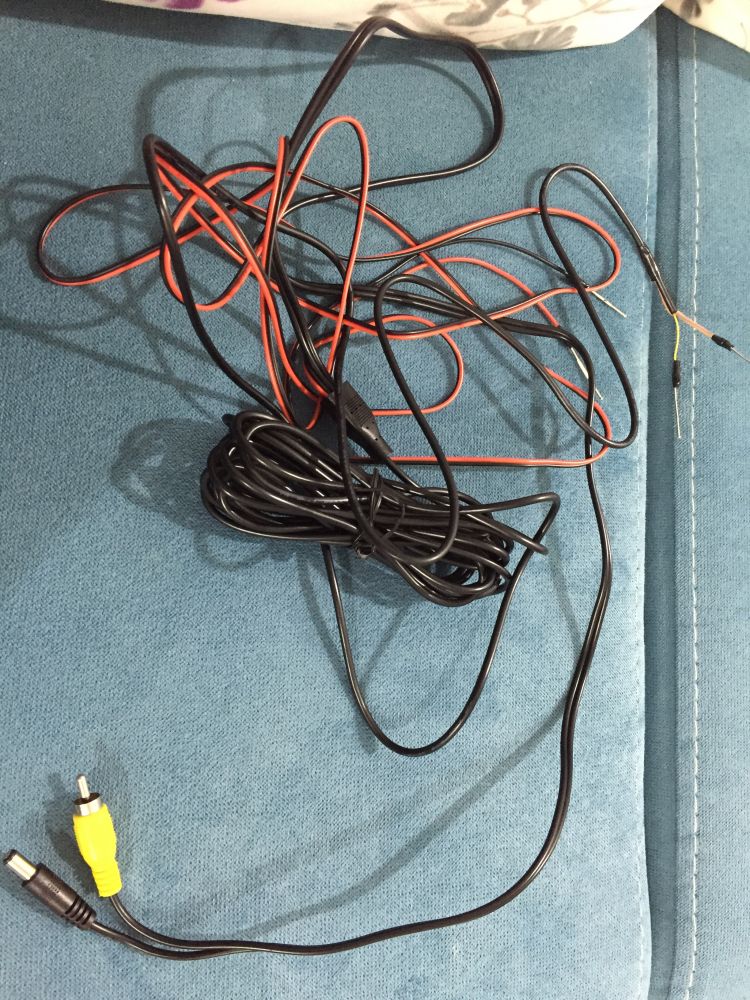

Ben 6 volt suite A aldım. Benimki de yolda. Benim anladığım kameradan çıkan 2 kablodan (resim-1) sonraki uzun kabloyu (resim-2) kullanmayacağız. Bu kamerayı kabloları konnektöre yanlış soktuğum için yaktım. Uçlarına pin yapmıştım. Kameranın yanında aldığımız yeni konnektörü kullanacağımız için bunlarla hiç uğraşmayacağız. Yapılacak şey basit. Kamera ucundaki sarı ve kırmızı kablo ile ara konnektörün sarı ve siyah kabloları birleştirmek. Satıcı ile iletişime geçtim. 6 volt aldığımız kamera 6 volt araçlar içinmiş. Kamera 6 volt ile çalışmıyor. Kameranın hemen yanındaki düşürücü ile kamera 3.3 volt ile çalışıyor. Dolayısıyla düşürücüyü de devreden çıkarmaya gerek yok.

doğru söylüyorsunuz konnektörde iki kablo çıkışı var sarı ve siyah. sarı video sinyali siyah 6vdc enerji. kameranında sarı ve kırmızı girişleri var. sarıyı sarıya, kırmızıyı siyaha bağlarsanız hiç problemsiz kameranız çalışır. extra uzatma kablosunuda saklarsınız belki ileride işinize yarar. bende mersindeyim siparişleriniz ulaştığında beraber montaj yapabiliriz zaten 10dk sürer :)

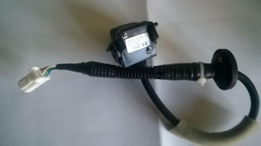

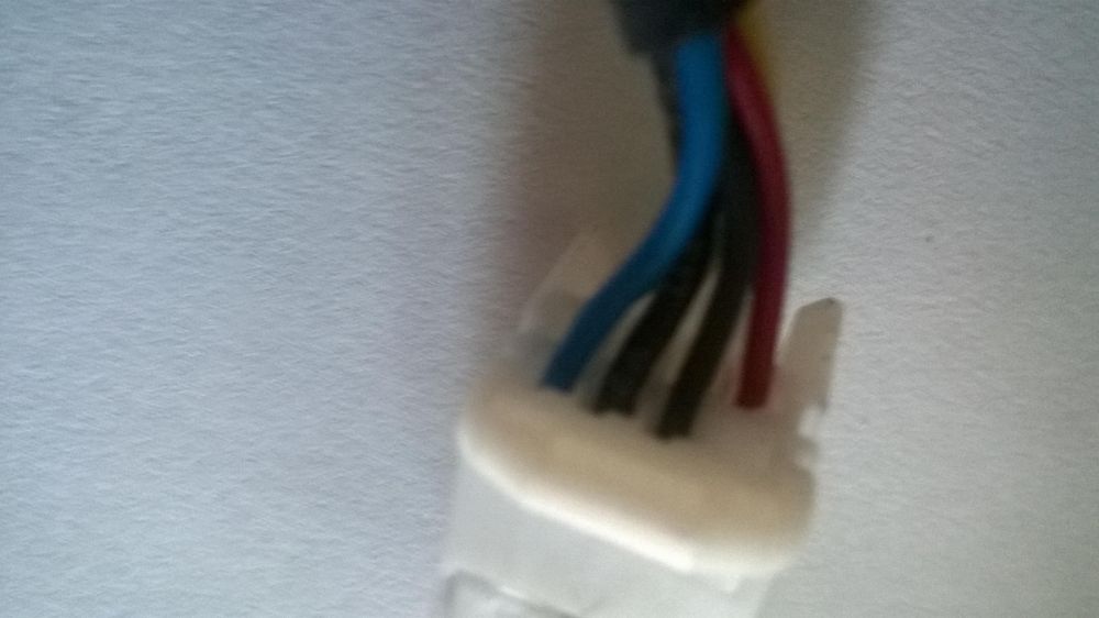

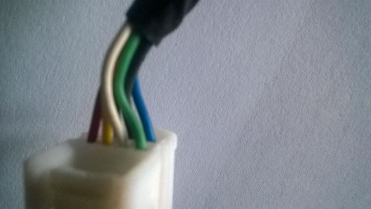

Aşağıda bir fotoğraf var. 7 kablolu kameradan bahsediyor. Bulabilen arkadaşlar için iyi bir iş çıkar. Fakat bu kamera için direksiyon açısının değişikliğini kontrol eden bir sistem araçta olmalı ki bizim araçlarımızda I-STOP özelliği var. Direksiyonu çevirince I-STOP motoru durdurmuşsa tekrar çalıştırıyor dedim fakat aklıma ikinci bir şey geldi;D Benim aracım Power Sense. Adaptif far sistemi mevcut. Yani direksiyon açısını sistem görebiliyor. Dolayısıyla Power Sense modelleri fotoğraftaki kamerayı destekler gibi geliyor. Diğer modelleri de araştıracağım.
NOT:Fotoğraflar mazda 6 kamerasıdır.

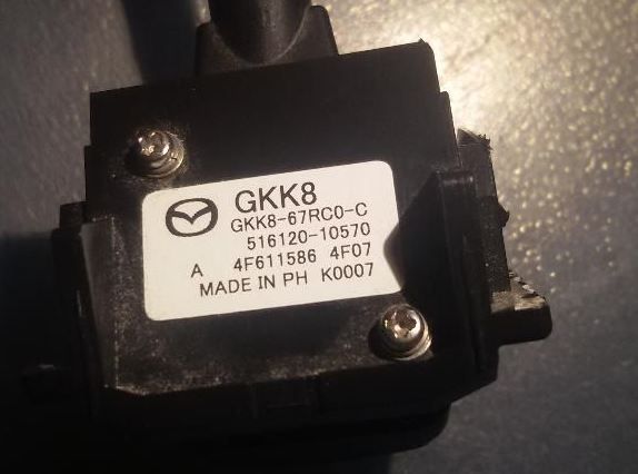

Buldum buldum! Kamerayı da buldum fakat biraz tuzlu:))
https://tr.aliexpress.com/store/product/GKK8-67RC0-C-REAR-CAMERA-For-Mazda-6/724391_32354396852.html
Ben de buna takmıştım kafayı epey. Hem kamera tuzlu hem de iki ekstra kabloyu HS-CAN ve MS-CAN hattına bağlamanız gerekiyor. Mazda 3 Power Sense inizin bagajdaki kamera bağlantı soketinde bu iki kablo hazır olmayabilir. Direksiyon açısı ilgili modülden okunabiliyor. Kamerayı taktıktan sonra IC modülünde bazı hex kodlarını değiştirmeniz gerekiyor CMU ya takılı kameranın açı bilgisini okuyabildiğini belirtmek için. Bir de kameranın açı kalibrasyonun yapılması gerekiyor. Vazgeçtim nihayetinde. Ama almaya karar verirseniz hex kodları için yardımcı olurum.
