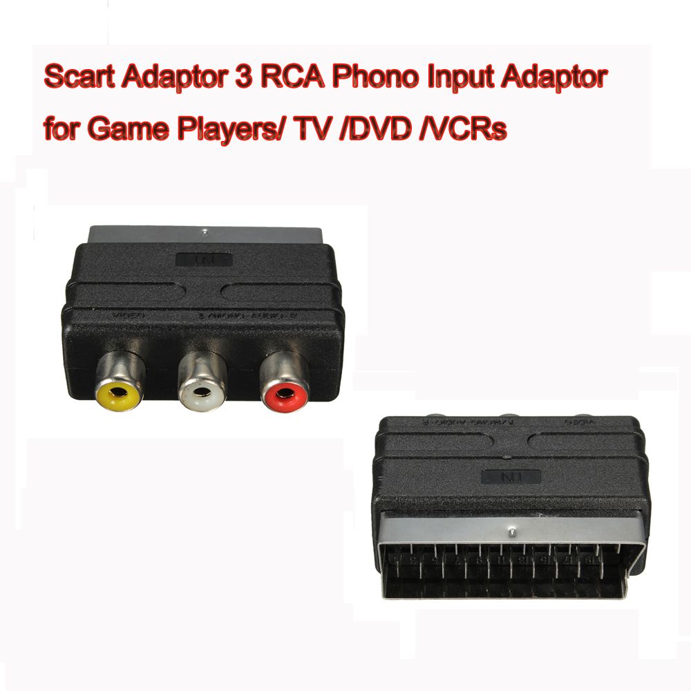

Aklıma kablo bağlantılarının yanlış yapıldığı geliyor. Onun dışında bir ihtimal de acaba kameranız doğru çalışıyor mu?
Ben kamerayı ilk aldığımda evdeki televizyona bağlamıştım. SCART girişine bu şekilde bir adaptor bağlayabilirsiniz veya belki de televizyonunuzun arkasında 3 tane bu şekilde giriş olabilir. video sinyalini sarı porta bağlayıp, diğer iki portu boş bırakıp deneyebilirsiniz. Kamera voltajını haricen bir adaptor ile vermeniz gerekecektir.
Jaquetonur
Benimde aklıma geldi acaba kamera mı sıkıntılı.Aklıma gelmemişti tv de denemek,akşam deneyeyim olmazsa servise bakıma gittiğimde bi baktırayım bir de onlar denesin.
