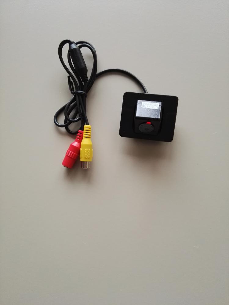

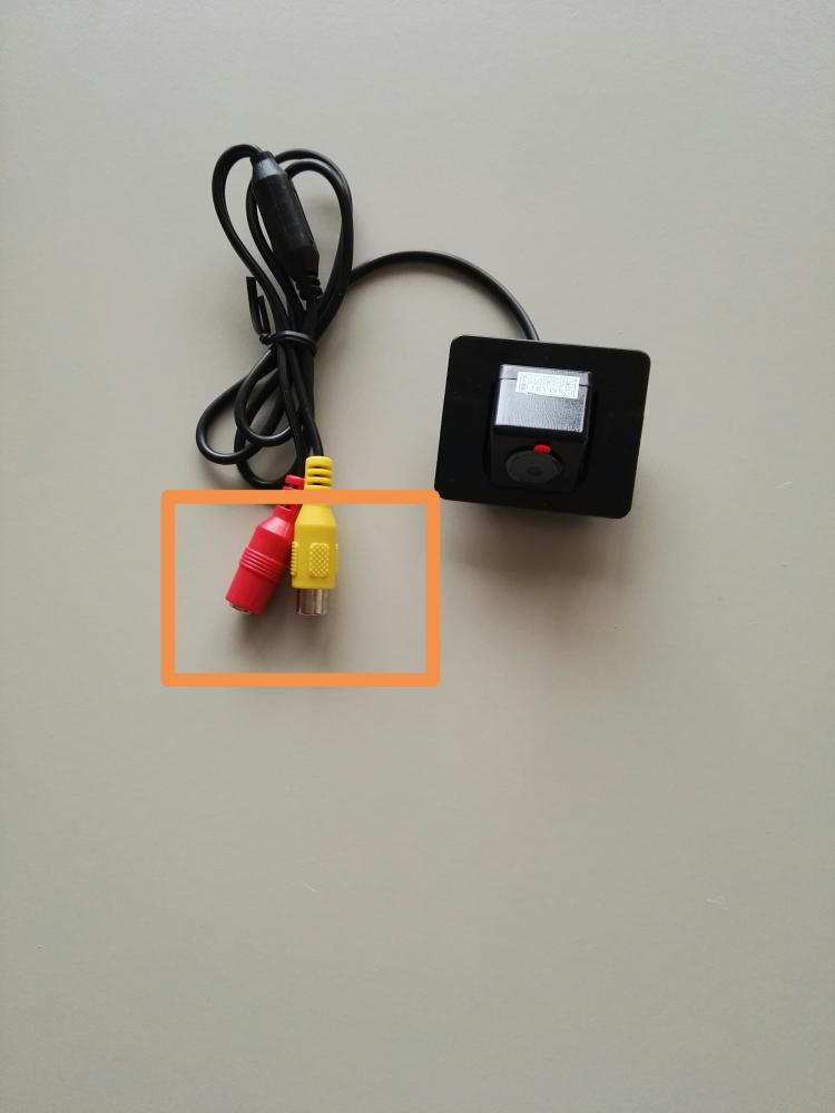

Kamera Suit: Aldığım kamera adresi bu: SINOSMART In Stock Car Reversing Parking Camera for Mazda Axela Sedan. AliExpress uygulamasına baktım fakat hangi suiti aldığımı göremedim. Kutusunu aradım, kablolardan anlarım diye. Temizlikçi kadın ya da benim hanım bir yere tıkmış! Şu saatte onu da bulamadım. Fakat geçtiğimiz (19-21) sayfalarda önerilen suit, o dönemde kalmamıştı. Şöyle bir inceleme yapınca, suiti belirleyen kabloları aslında hiç kullanmayacağımı fark ettim. Bu sebeple, satıcının elindeki en ucuz suiti aldım. Sanırım ya B ya C idi. Siz fiyatlara tekrar bakınız. Bu aşamadaki en önemli hareket 6V seçeneğini seçmeniz gerekliliği!
Geniş Açı: Sayfanın aşağısında (Opsiyon #2) geniş açı için ekstra ödeme bölümü var. Önce kamera ödemesini yapmıştım. Daha sonra opsiyon bölümünden tekrar başka bir sayfaya girerek geniş açı için ödeme yapmıştım.

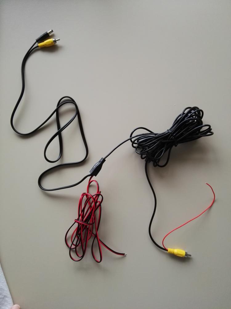

Ara Kablo: Ara kabloyu SINOSMART C12 Connection Cable for Mazda 3 Sedan Axela Reversing Camera to OEM Monitor without Damaging the Car Wiring adresinden aldım. Geçtiğimiz sayfalarda (sanırım C20 idi) başka bir koddan bahsedilmiş. Benim aldığım kablo yukarıdaki adresteki, C12 konnektör.

Bugün ürünler geldi. Devrim Bey'in talimatlarına göre bağladım. C12 konnektör sayesinde çok basit ve kolay oldu. Vitesi R ' ye aldım görüntü gelmedi. Back+Nav+Mute tuşuna 10 sn. basılı tutup ekranı resetledim. Tekrar R'ye aldım ve görüntü geldi. Devrim Bey'e gerekli ürünleri ve bağlantının nasıl yapılacağını detaylı tarif ettiği için çok teşekkür ederim.

C12 konnektör üne sarı olanı takmalısınız (ucu kesilmeli) siyahtan gelen 6v luk ucu yine C12 konnektör ünde ki uygun yere takmalısınız.
Bunun için önceki anlatımlarımızda C12 konnektör ünde nasıl bağlantı yapmanız gerektiği anlatılmıştır.
