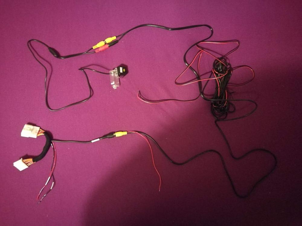

8 saat önce, g3z3g3n1616 :
fotoğraflara bakarak kamera uygun gözüküyor. kemara ile gelen siyah-kırmızı kablonun ucunu bu c12deki siyah-kırmızıya bağlayınca olacak gibi duruyor. fotoğraflar uyumlu duruyor birbirleriyle...

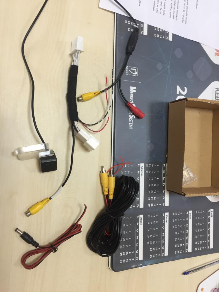

Merhaba. Aracim hback mazda 3. Tum sayfalari okudum sanirim ama aksesuar linkleri sedan icin genellikle. Sormak istedigim c12 ve c20 baglanti kablolari ayni mi? Sitede hatcback icin c12 bulamadim. C20 var. Zahmet olmazsa hback icin kamera ve baglanti kablosu linki verebilecek bir arkadas var mi? Emin olmadan siparis vermek istemedim. Simdiden tesekkurler.
xtryzee
17 saat önce, xtryzee :
http://s.aliexpress.com/QBVzi2YF
http://s.aliexpress.com/J3aeEJj6
su iki linkte hatchback modeller icin set halinde kamera ve baglanti kablosu buldum. Bunun haricinde birseye ihtiyacim yok herhalde.

Merhaba. Siparislerim geldi ama ucu acik kablolar var. hangisini nereye baglayacagimi ilemedim. Yardimci olabilecek arkadaslada simdidrn tesekkurler.
Mustafa Yılmaz
13 saat önce, xtryzee :
Merhaba C12 deki kırmızı-beyaz ve Siyah-beyaz kablolar kameraya güç sağlayacak kablolar bağlantı resimde
xtryzee
4 dakika önce, Mustafa Yılmaz :
Yardiminiz icin tesekkurler. Siyah ve kirmizi uclar bir de 2 ucu da sari olan kablolar nasil baglanacak peki?
Mustafa Yılmaz
13 dakika önce, xtryzee :
Biraz karışık olmuş olabilir.
Sarı uc video görüntüsü için
Kırmızı ve siyah elektrik için Siyahlar siyaha Kırmızılar kırmızıya
