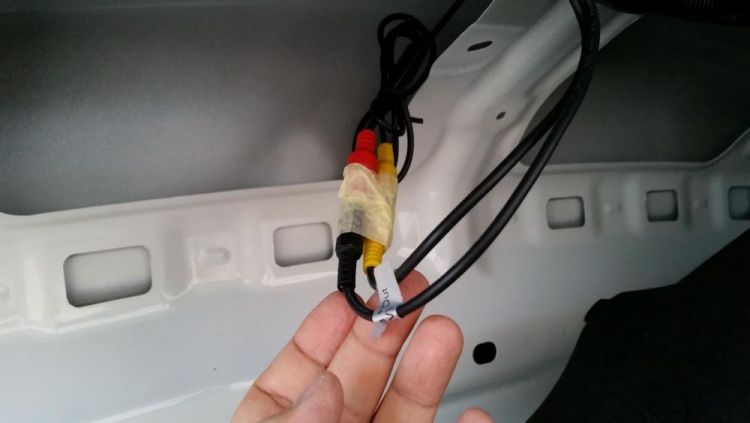

İki sarı ucu olan kablonun iki çıplak kırmızı ve siyah ucu var.
Son hali soyle olacak sanirim. Siyah yuvarlagin icinde iki ciplak kablo kaldi. Onlari sormaya calisiyordum aslinda:) asagidaki baglantiya mi eklenecek?
Bu bağlantı şekli doğru boşta kalan çıplak kabloyu hiç kullanmayabilirsiniz. Ama C12 bağlantı aparatın daki (kırmızı beyaz)  kablo da ki elektriği taşımak için iki ucu boşta ki kabloyu bu (kırmızı beyaz)  kabloya bağlayarak kullanabilirsiniz.
01788970-27AB-47A7-B9AE-180064B6660B.thumb.jpeg.4e7c68388d240defcb56c28591435b54__01__01.jpg
Tamadir. Yardimlariniz icin cok tesekkurler. Montaji yaptiktan sonraki halini de paylasirim.

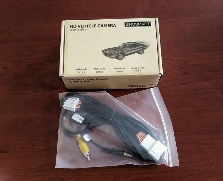

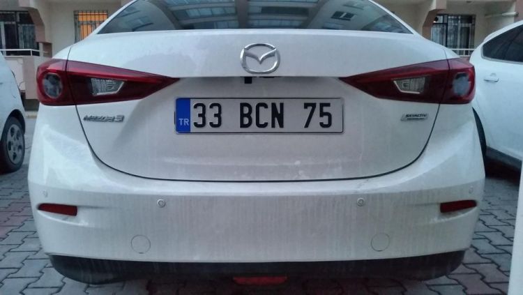

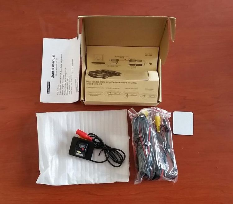

4 Aralık 2016 tarihinde AliExpress'ten Sinosmart'ın Mazda Axela uyumlu bu geri görüş kamerasını ve beraberinde (ekstra ödemeyle) araç ile uyumlu kablosunu ve yine ekstra ödemeyle 190 derece geniş açı seçeneğini satın aldım.Toplam 62$'a patlamış o tarihte.

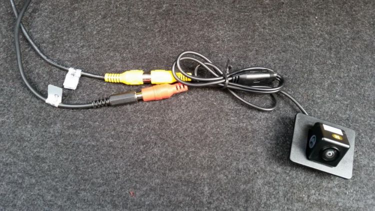

Ürün ve ara kablo aşağıdaki gibidir.

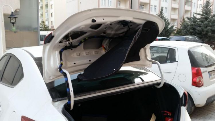

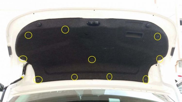

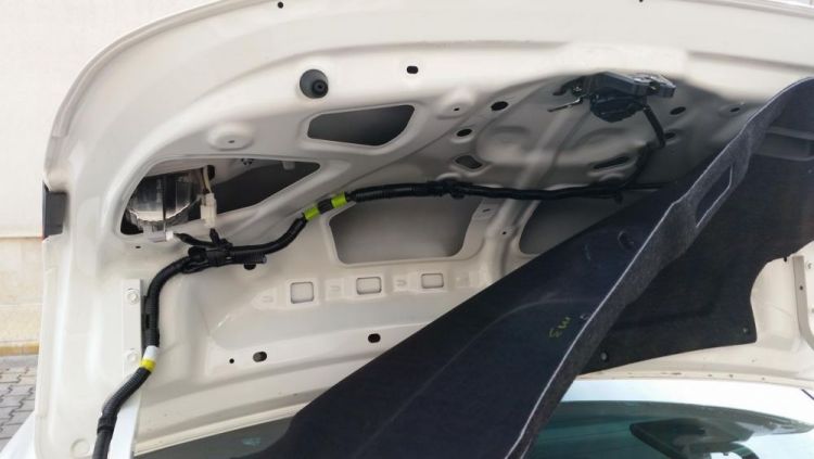

Aracım sedan. Bagaj kapaının iç döşemesini biraz kaldırmak gerekiyor. Toplam 10 (akıllı) vida var, fakat en sağdaki 2-3 tanesini sökmeseniz de olur. Küçük maket bıçağı gibi çok ince (keskin) bir aparat ile, vidaların merkezindeki alanı kurtardığınızda vidalar çıkarılabiliyor.

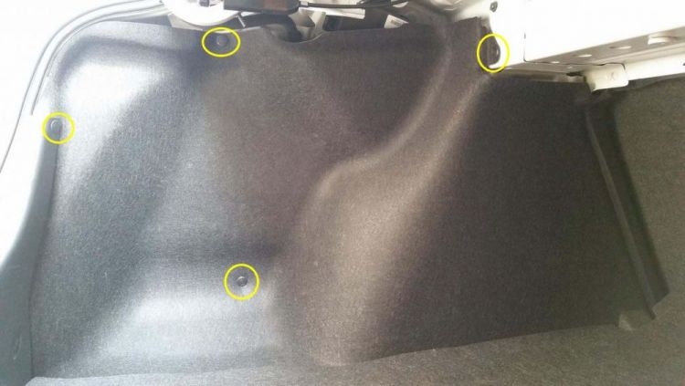

Şimdi, bagajın sol tarafındaki döşemeyi de açmamız gerekiyor. Konunun ilk sayfalarında, baş rol oynayan kablonun fotoğrafları görünmesine rağmen, "bagajın sol bölümünde olduğu" vurgusu yapılmamış. Ben bugün o kabloları bagaj kapağı altında göremeyince üzüldüm bir an için. "Herhalde benim araçta kablo döşenmemiş" diye kapatmıştım herşeyi. Arabaya oturup Mazda Revolution sitesinde gördüm sol tarafı.
Burada toplam 4 vida var. Hepsini çıkarmak, döşemeye zarar vermemek açısından önemli.

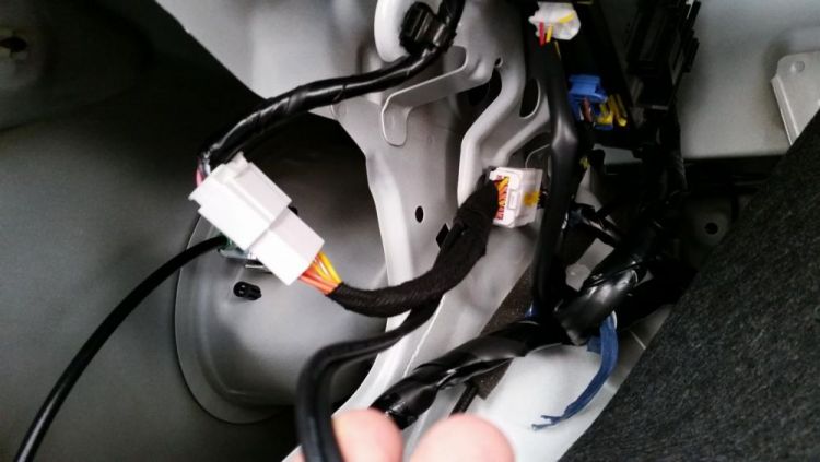

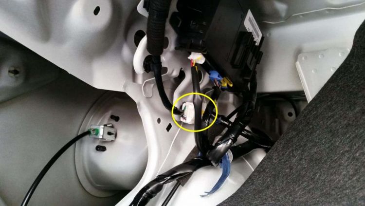

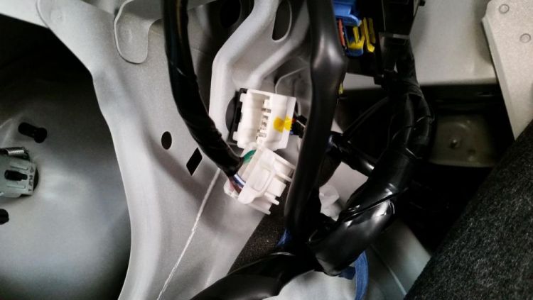

Aşağıdaki fotoğrafta, sarı elips içindeki bağlantıyı ayırıyoruz.

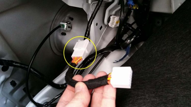

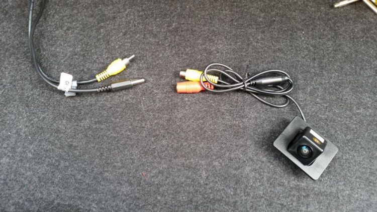

Kamera ürünümüzden çıkan ara kablonun bir ucunu çıkardığımız sokete, diğerini de diğer sokete takıyoruz. Kablo soketleri erkek-dişi şeklinde yapıları belli olduğundan yanlış takma durumunuz olmayacaktır.

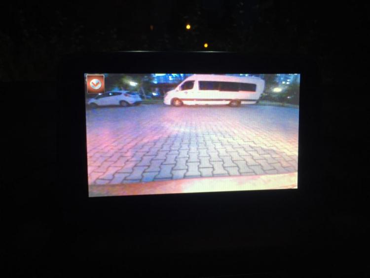

Bu noktada kamerayı bağlayıp test yapmak istedim. Aşağıdaki fotoğrafta, solda görünen kablolar, az önce soketleri taktığımız kablomuzdan gelen kablolardır. Sarı uç, video sinyalini taşır. Diğeri ise elektiği.
Sonuç, başarılı. Önceki iletimde bir arkadaşa yazdığım gibi, sadece park sensörüne basınca ekrana, bildiğimiz araba silüeti geliyor ve sensörler çalışıyor sadece. Kameranın çalışması için vitesin R'ye alınması gerekiyor!

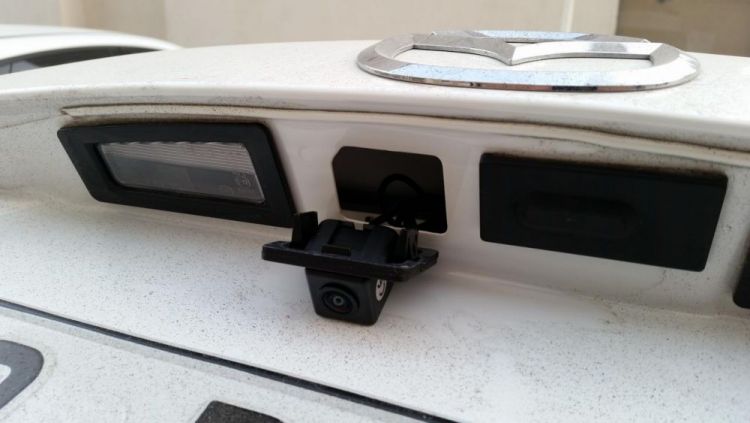

Bu fotoğrafta kamerayı arka cam ile bagaj fitilinin arasına bir yere oturtmuştum. Tuhaf görüntü pozisyonu bu yüzdendir.

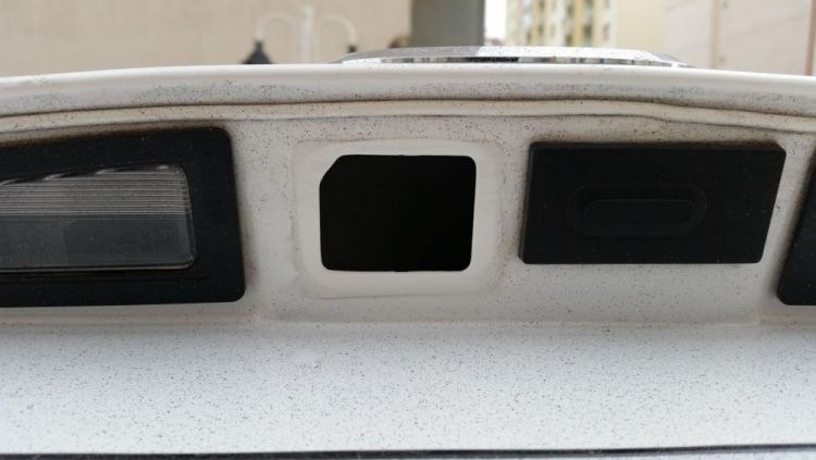

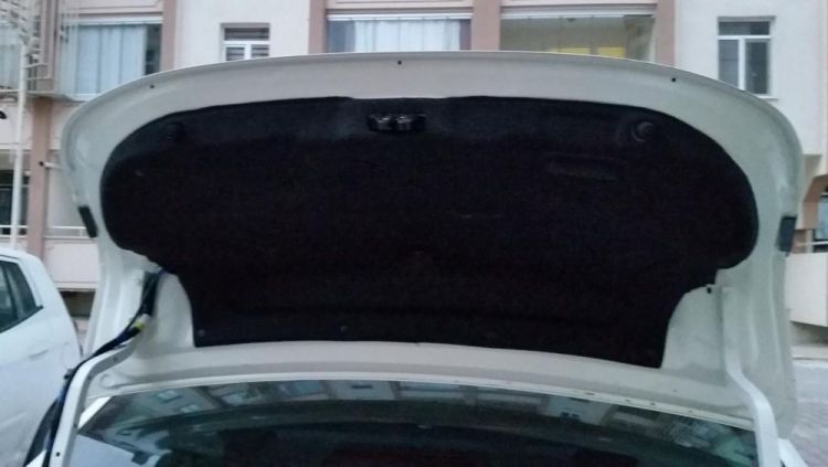

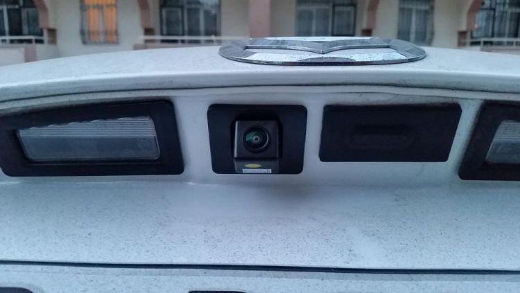

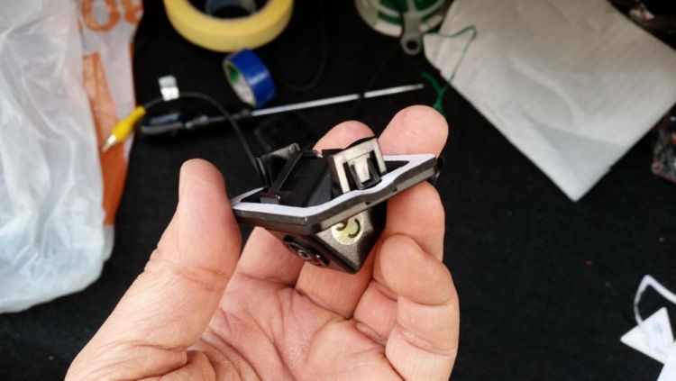

Şimdi, bagaj kapağındaki kameranın yerindeki plastiği çıkarıyoruz. Sağında ve solunda çentikler var. Sol elinizde içeriden (el yordamıyla) çentikleri daraltıp dışarı doğru itin. Güç kullanın, çünkü plastik kapak aynı zamanda çift taraflı bant ile de yapıştırılmış (muhtemelen su girmemesi için).
Kameranın altına yapıştırmak için ürünle gelen kare şeklindeki çift taraflı yapışkan süngeri de kameranın altına yapıştırıyoruz.
Kameranın yapışacağı bölgeyi temizlemeyi unutmayın. Bu noktada uçları ve kabloları delikten içeri atıyoruz. Kamera yerleşmeye hazır.
Ve kameramız yerine oturur.

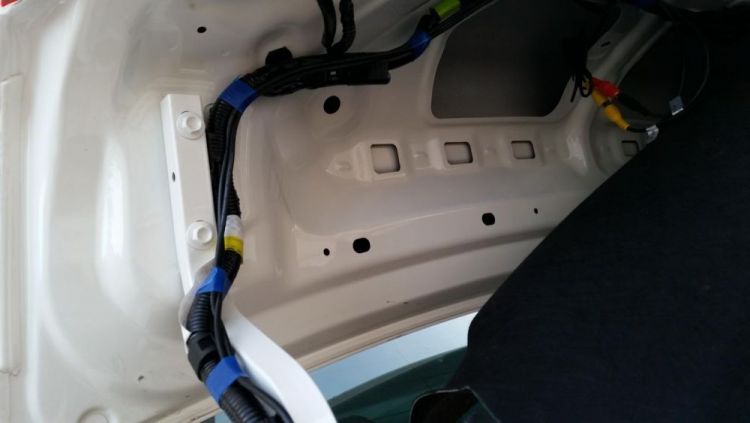

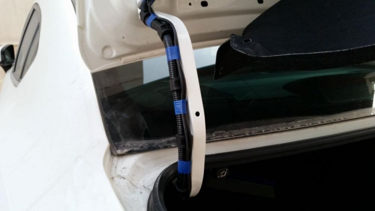

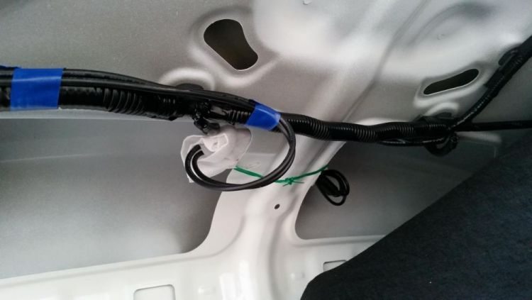

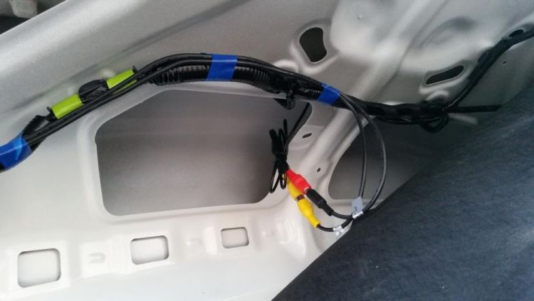

Son aşama olarak, kameranın kablolarını, bagajın iç-sol bölümünden gelen kalın kablo borusuna sarmallayarak elektrik bandıyla bantlayarak sabitledim. Siyah bant bitmiş. :)

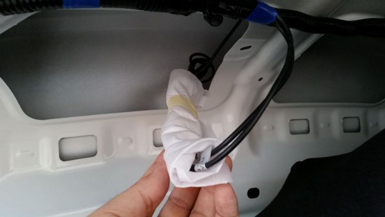

Metal herhangi bir şeyle temas etmemesi için açıktaki metalleri bantladım.
Sarsıntı vb. durumlar sebebiyle ses yapmaması için de uçları, köpüksü kağıtla sarıp bantladım.
Ve kabloları o bölgeye sıkınca bağladım.
Artık her şeyi kapatma vakti.

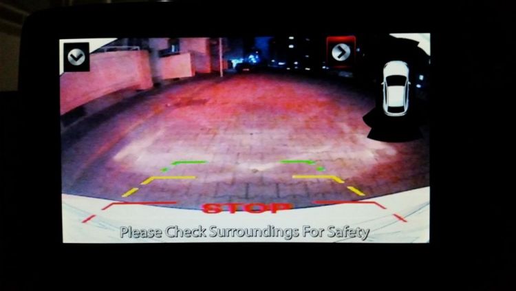

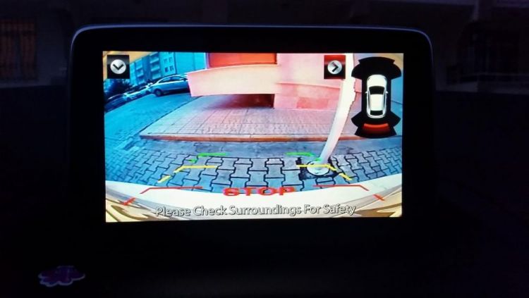

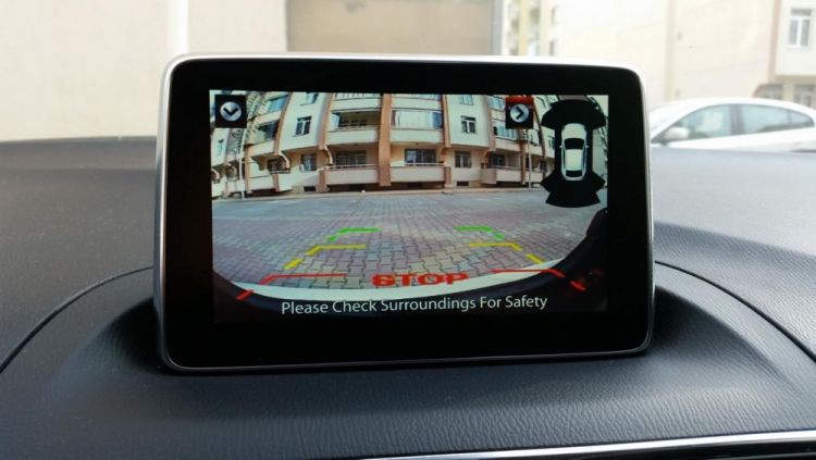

Sonuç, testte olduğu gibi başarılı. Görüntü, netlik ve renkler gayet iyi. Titreme veya dalgalanma yok. Çözünürlük de bu iş için yeterli, ama insan keşke daha yüksek olsa demiyor değil. Yine de sonuç son derece tatmin edici.
Yukarıdaki fotoğraf, gece çekimi. Fena değil. En azından geriye baktığımda gözümün gördüğünden daha aydınlık. Burası site içi bir bölge. Normalde orayı bu denli aydınlatacak bir ışık direğinin olmadığını söyleyebilirim. Kamera, geri vites lambalarının ışığından faydalanıyor. Sonuç, iyi.
Yalnız; Ekranda sürekli olarak STOP uyarısı yanıp sönüyor. Bu -hani güzellik olsun diye yapılmış- sürekli görünen bir şey midir acaba?..
