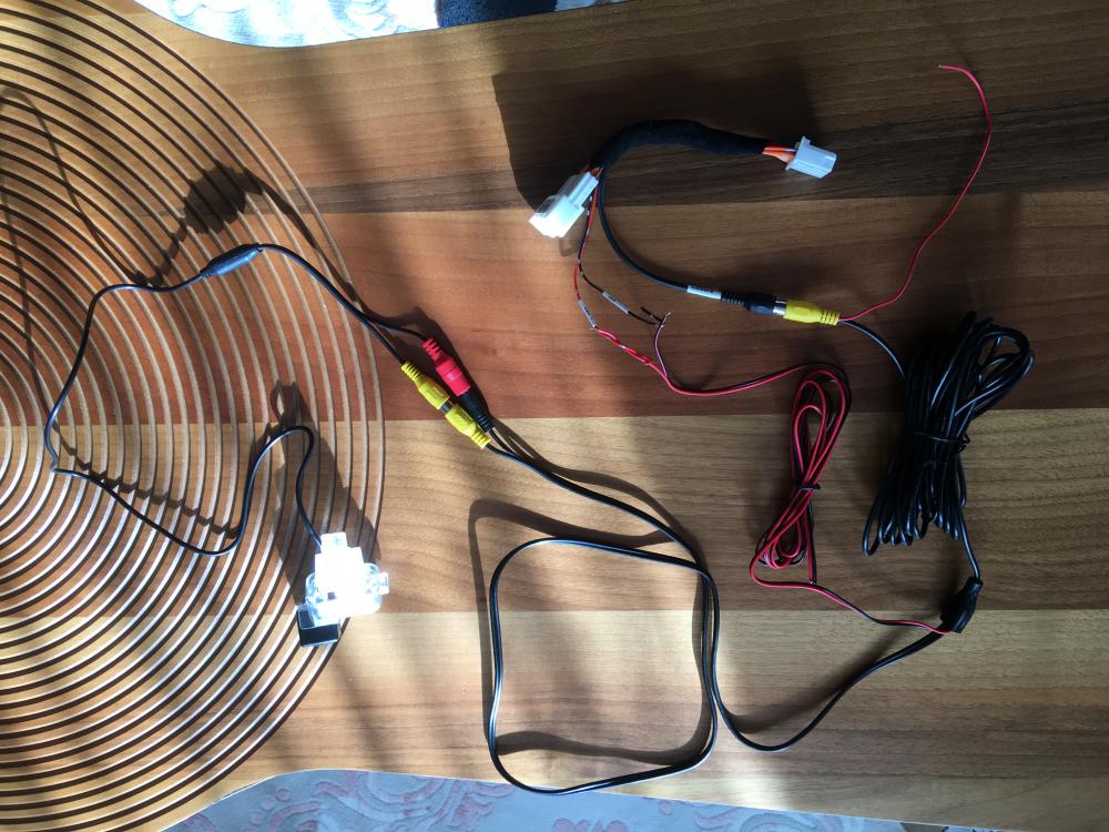

@robosapiens17 merhaba ben de 2014 HB power sense Mazda 3 var ekteki resimleri olan kablove kamerayı aldım bağlantı bu şekilde olsa çalışırımı 23 Nisa’nda Çanakkale’de olucam tanışmak isterdim teşekkürler
20 saat önce, selimcandeniz :
Merhaba Bu sistem bu şekilde çalışacaktır.

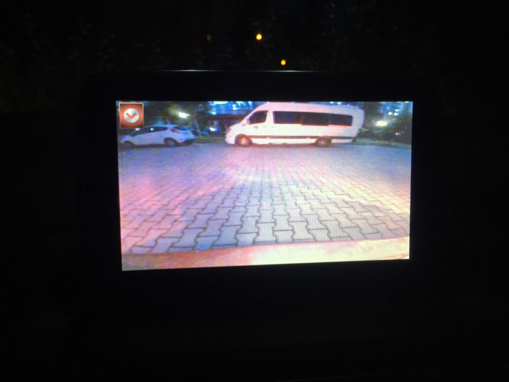

Dun montajini yaptim kameranin. Biraz zorlasa da halloldU. Mustafa yilmaz a tekrar tesekkurler. Kamerayi cizgili istemistim ama duz gelmis. A06818D7-8967-46AC-94EF-579C492ECB55.thumb.jpeg.152a91626a4777da812e3dcee0f58421.jpeg

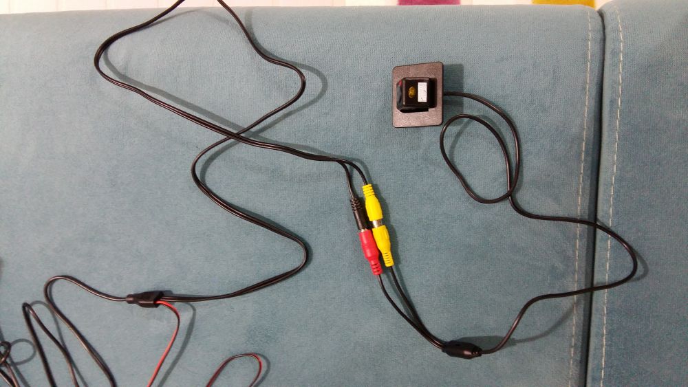

Mustafa Bey, konu hakkında tüm sayfaları okudum. Kafama takılan bazı yerler var. Yardımcı olursanız sevinirim. Öncelikle aracım sedan ve aldığım kamera 6 volt. Sedan araç için kablo bağlantısını da paylaştınız. Kafama takılanlar:
1.) Kamera tiplerimiz aynı gibi. Benim kameram 6 volt olduğu için sizin kesip attığınız dönüştürücüyü kesmesem olur mu? Aşağıdaki resimde kamera kablolarını uzatma kablosuna taktım. Uzatma kablosundaki ince kırmızı siyahlı kablonun giriş yaptığı yerden kesip 4 kabloyu ayırsam olur mu?
2.) Kablo uçlarına toplu iğne lehimleme yapmadan C16 konnektörüne bağlantı yapabilir miyim ve sağlam olur mu? Toplu iğne ve lehim şart mı?
3.) Toplu iğneye lehimleme yaparsak konnektöre bağlantımız nasıl olacak? (Konnektöre de lehimleme yapacak mıyım yoksa toplu iğne konnektörde sağlam duracak mı? iğneyi konnektöre sokmada sıkıntı çıkarır mı?
4.) C16 konnektöründe hali hazırda bulunan koblolara dokunmuyoruz değil mi? (Dokunulmuyor ve konnektörün sol tarafındaki dört deliğe kameradan gelen 4 kabloyu sokacağım diye biliyorum.)
Şimdiden teşekkür ederim.

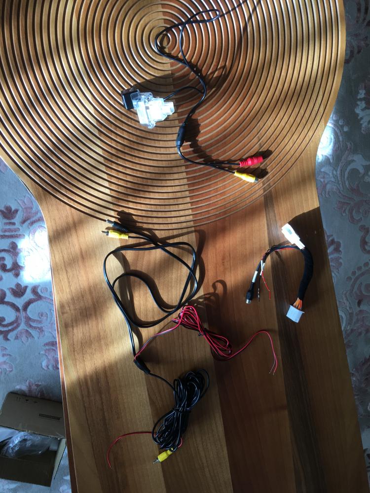

@Budaren merhaba bende 2014 HB var ama diger resimleri gördüm plakalıkta kamera nereye takılıyor onu göremedim resim varmıdır acaba
@mustafa yılmaz  benimde aldıgım kameranın arkasında beyaz plastik var plaka lambasını söküyormuyuz  kamera oradanmı çalışıyor
24 dakika önce, selimcandeniz :
Plaka lambasını sökmenize gerek yok eğer plastiğe sabit bir kamera aldı iseniz bagaj açma düğmesinin yanında ki plastiği delerek yada o parçayı çıkarıp aldığınız kamerada ki plastiği oraya yerleştirerek montajı yapabilirsiniz.

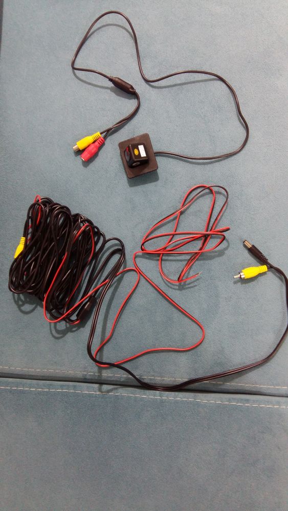

benim kamera da bozulduktan sonra berbat bir kamera taktılar. sorunsuz calışıyorken kameranın değil de kablonun sorunlu olduğu düşüncesiyle kabloyu kesip bizuk diye çıkarılan eski kamerayı renk renge birleştirdim. bir iki gün sorusuz çalıştı ama  simdilerde ara ara gidiyor. bir elektrikçi voltaj ile ilgilidir bir sey takmak gerek dedi ama nedense yapmadı. yeni kamera alacaksınız dedi ben de yaptırmaktan vazgeçtim. başım kamerayla belada alışınca bırakılmıyor da meret.
Bir saat önce, Katil Balina :
Voltaj dönüştürücü kullanılması gerek konu içerisinde anlatım yaptığım sayfada mevcut 3 yıldır aynı kamera yı sorunsuz kullanıyorum.
Kendiniz yapmayı düşünürseniz yardımcı olmaya çalışırım.
Dönüştürücü
LM317 DC-DC step-down DC dönüştürücü voltaj Düşürücü 4.2 ~ 40 V 19,98 TL yerine 16,38 TL
https://urun.n11.com/sarj-kiti/lm317-dc-dc-step-down-dc-donusturucu-voltaj-dusurucu-42-40-v-P191465412
38 dakika önce, Mustafa Yılmaz :
Dönüştürücü

arkadaşlar ben kamera bozulduktan sonra değişmiş sonra eskisi daha kaliteli diye sadece kamerasını diğerinin kablolarını keserek yeniden takmıştım. bi iki defa gitti ama simdi sorunsuz çalışıyor fakat bir farkla; görüntü ters:))
bir de çizgiler yok oldu. çözümünü bilen var mı?
Ben kamerayı ilk aldığımda evdeki televizyona bağlayıp denemiştim. Kameradaki sarı kırmızı yeşil çizgiler televizyon üzerinde de vardı. Bu yüzden çizgilerin aracın değil, kameranın özelliği olduğunu düşünüyorum.
Görüntünün ters olması ise araç ayarlarında vardı diye hatırlıyorum. Ayarlardan kontrol etmenizde fayda var.
