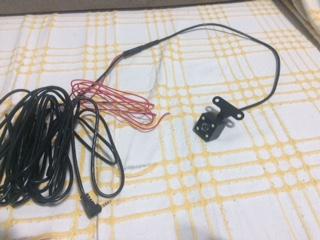

lvntsny
Merhaba arkadaşlar.Elimde Dikiz aynasına takılan üstünde kamerası bulunan bir dikiz aynam var.Ali Express ten almıştım.Rear-View mirror diye.Aynı zamanda  geri görüş kamerası aparatı da var.Acaba bu geri görüş kamerasını direk bağlayabilir miyim?Ürün bu.Montajını nasıl yapabilirim.Gördüğüm kadarıyla kablo yapısı değişik ve güç kaynağı çakmak soketi.Dönüştürücü gerekir mi?Cevaplarınız için şimdiden teşekkürler23
Kameranın açık hali  bu
lvntsny
Amacım içerden kablo çekmeyle  uğraşmamak.
