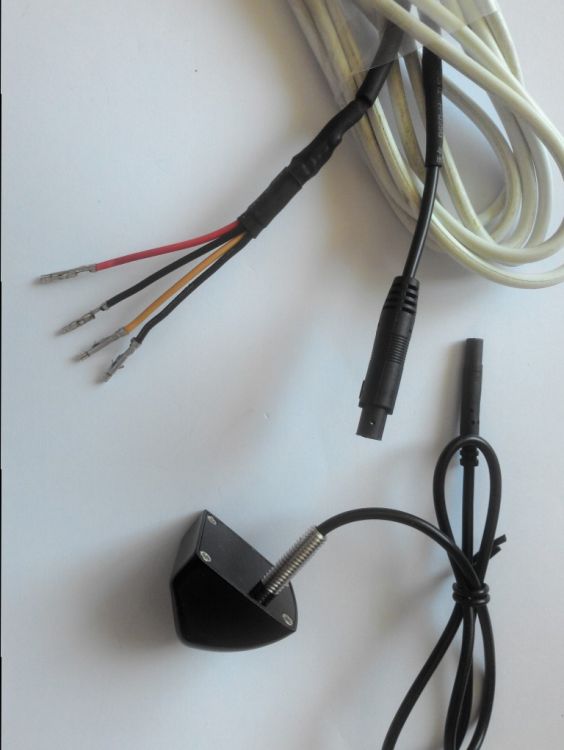

Arkadaşlar,
Kabloların uçlarını hallettim. İsteyen arkadaşa hazır kablo yollayacağım. Elinden gelen sadece C16 numaralı konnektördeki yerine takacak. Sonrasında araçtaki plastik kamera kapağına delik açılacak. İsteyen var mı?

Geriye ufak bir montaj deliğinden başka bir şey bırakmadın ali. Şu an 3. Nesil Mazda3'üm yok ama aldığım zaman yapacağım ilk iş senin uygulamam.
