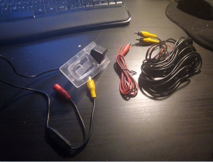

Merhabalar elimde bu kamera var yaklaşık 3 ay önce aliexpress ten sipariş verdim ve servise montaj için gittim. ön konsolu tamamen kaldırıp 2 3 saat üzerinde uğraştıktan sonra kamera aracın ekranına görüntü vermiyor dediler. Bu ürün elimde 3 aydır yatmakta. Buna benzer bir kamerayı kurup başarılı sonuç elde eden oldu mu acaba ?
post-9909-0-71603900-1440639411_thumb.jp
Fatalhand
Aynı kamera bende de var. Uğraşmadım daha ama kameraya bağlı 2 adet kablo var. Robosapiens17'den aldığım kablo da 3 e ayrılıyor. Ne yapmak gerekli bilmiyorum ben de.
robosapiens17
Fotoğrafta kameranın kablosu tam çıkmamış. Muhtemelen kablo üzerinde bir voltaj regülatörü var. Bu da bizim işimizi zorlaştırır. Bu nedenle kamerayla bu regülatörün arasından kabloyu kesip uçlarını bulmak gerek. 3 kablo çıkar. Sarı renkli video kablosunun da içindeki renkleri bulmak gerek. Avometreniz varsa iş kolay.
reckless
Uygun bir zamanda kabloyu soyup kontrol ederim teşekkürler.
robosapiens17
Şimdi gördüm regülatörü. Sarı kırmızı ve siyah kablolar çıkacak muhtemelen. Sari video, siyah negatif kutup ve kırmızı da pozitif kutup.
reckless

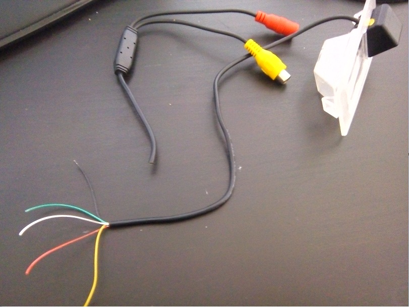

Şöyle bir manzara ile karşılaştım dediğiniz kablolar varextra olarak yeşil bir kablo çıktı.
post-9909-0-51099500-1440680686_thumb.jp
robosapiens17
Simdi diğer taraftaki sari ve kırmızı konnektörün uçlarına bakalım. Renkleri ne? Ona gore açıkta kalan uçlar kameranın ekstrası. Onları sonra yine konuşuruz.
