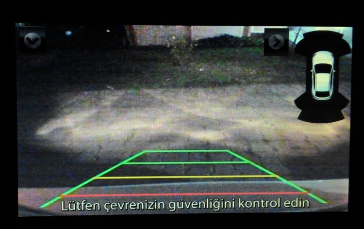

Bunu netten buldum galiba orjinal kameraya ait görüntü bu.
