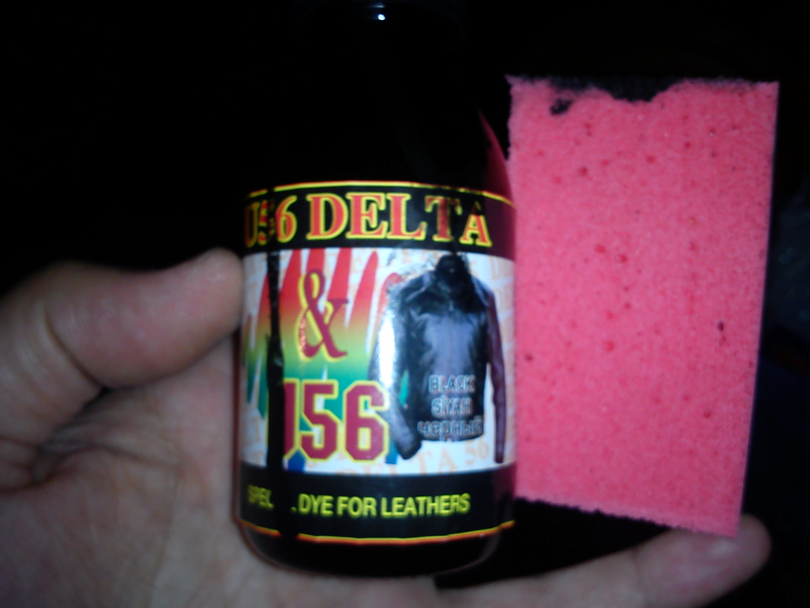

Pratik ve ucuz bir çözüm olmuş.. güzel de görünüyor fakat acaba sıcak ve ter altında çıkma boyama vb sıkıntı yaratır mı..
sahmelik
Suana kadar oyle bi sorun yok olacak gibide gorunmuyor urfaya gittim gecen bir hafta kaldim 2000 km yaptim hicbise olmadi
Hem ciksada yeniden boyarsiniz olur biter bence boyayin :-)
Suleyman_46
Güleggüle kullanın inşallah
Fotograflar yanitmis da olabilir, soyulan yerler tam kapanmamis gibi geldi bana. Eğer öyleyse, birkac kat daha boyamakta fayda var. Ben babamin aracina e kat yaptim. 2-3 yildir ilk günkü gibi :)

Gece cektigim icin parlama yapti aksine kapanmayan yer hic yok mis gibi oldu

eski aracımın direksiyonunu da bir arkadaşım aynı şekilde boyamıştı bir sorun olmamıştı. fakat normalden biraz daha parlak duruyordu.
Benim direksiyonda da aynı problem var. Deri kaplatmaya veremedim, çünkü zamanım yok. Bu uygulamayı bir bölümüne deneyebilirim. Boyayı nereden tedarik ettiniz peki ? Teşekkürler.
sahmelik
Muhtemelen sitil marka kullanmistir cilali oldugu icin fazla parlar ve catlatma yapabilir bendekini bi kunduracidan aldim markasi delta

Boyayali 2 hafta 2500 km oldu simdilik sorun yok olsada boyarim yeniden elimdeki boya 5 10 sene yeter heralde :-)

03.06.2015 14:42:48, Semih Uluca :
Bende de var soyulma. Bu ürünmüdür? Güzel olmuş bu arada. :)
http://www.ayakkabimalzemesi.com/urun/delta-mont-boyasi-100ml-tolien-bazli/2066
Siyah hariç tüm renkleri var yahu. :D
