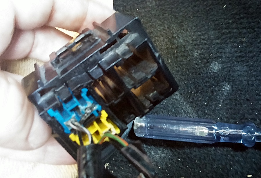

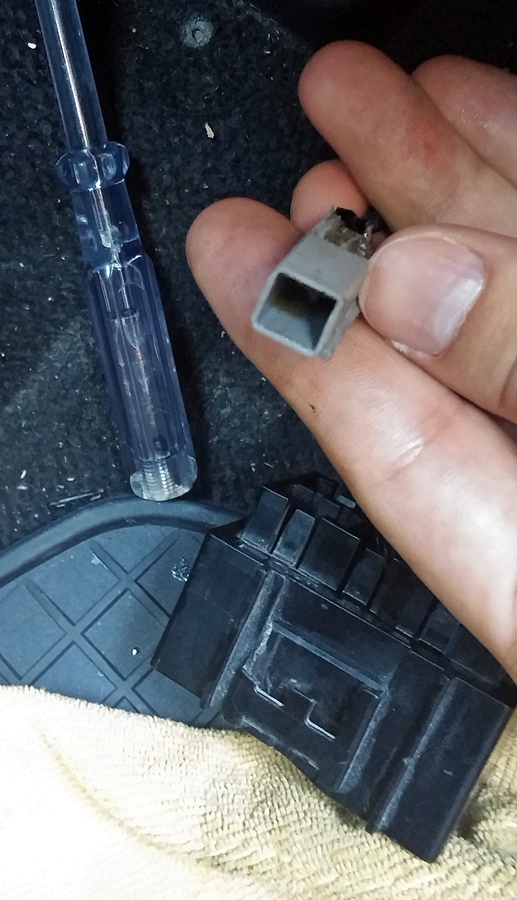

Evet arkadaşlar, tahmin ettiğim gibi basit bir çözümle hallettim olayı. cihaza takıp bakıldığında, emniyet kemeriyle ilgili bir temassızlık olduğunu öğrendik. Ben de koltuğun altındaki malum soketi söktüm. 3 tane küçük soket var. Büyük iki soket muhtemelen hava yastığıyla ilgili. bize problem çıkaran gri küçük bir soket(fotograflarda da var) onu söküp güzel bir şekilde temizedim  wd40 ile. Ve soketteki pinleri kargaburnu'yla hafif çaprazlaştırdım ki teması arttırsın. İki gündür ışık yanmıyor. İnşallah haftaya yanmaz :) yansa bile sebebinin temassızlık olduğundan emin olduk böylece.
