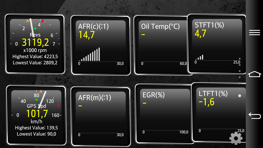

Uzun yolda telefonumdan aldığım bir ekran görüntüsünü örnek olsun diye paylaşmak istedim. yorumlayabiliriz :)
post-9427-0-80903900-1441577253_thumb.pn

Ne güzel sizin cihazlar stft ltft ayrı ayrı gösteriyor. Cihazın özelliği mi yoksa benim programda mi sıkıntı var? Okuyabildigim değerler resimde mevcut ama cihazı almamin asil amacı ltft stft okuyabilmek.

Resim torque dan mı bilmiyorum ama ltft = fuel trim long term bank1,  stft= fuel trim short term bank1 dır. bir üstteki mesajımda nasıl logging yapılacağını anlattım.
