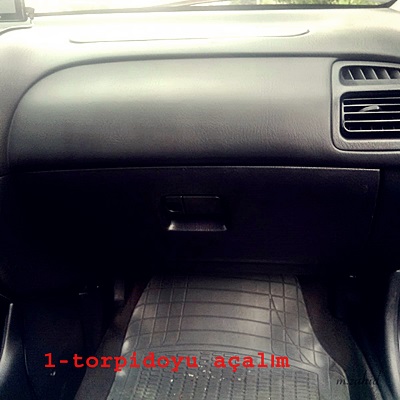

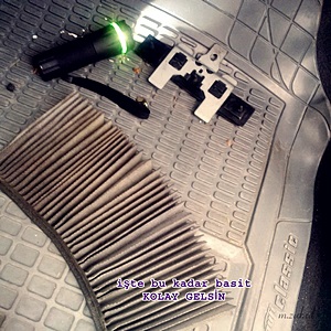

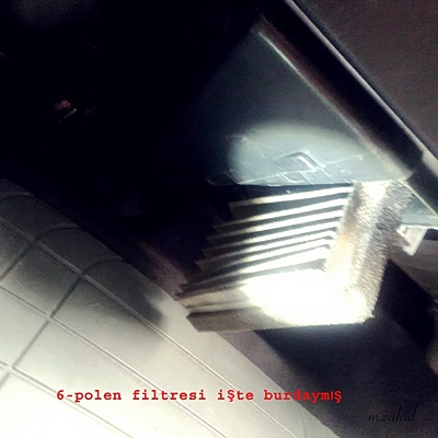

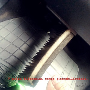

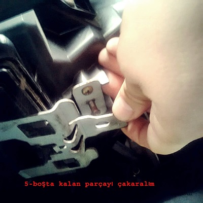

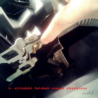

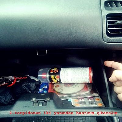

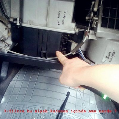

1998 Model Mazda 626 Polen Filtresi Nerede, Nasıl değiştirilir?
polen filtresi nerde? nasıl değiştirilir. fotoğraflarla  adım adım ( 1998 Mazda 626 GLX)
fotoğraf sıralaması yükledikten sonra karışıyor numaralandırma yaptım işe yarıyabilir bir konu
bana lazım olduğunda bulamadım.

Eline sağlık Zahid, bu kadar basit, bu kadar anlaşılır ancak böyle anlatılabilir bir uygulama. Bu arada diğer modellere göre çok basitmiş senin araçta polen filtresinin yeri.

      Öncelikle bu filtrenin kapağını bulmam 3 günümü aldı. 3-4 gün evvel ilk denememde, kabin filtresi kapağının gerisindeki ısı değiştirici bölümün kapağını söktüm, haliyle hiçbir şeyi çıkartamadım. Ertesi günü ikinci denememde ise kabin filtresi kapağını değil sensörün olduğu kısmı çıkardım, haliyle yine filtreleri çıkartamadım.
      Bu aşamada ise Mazda"yı yapan mühendislere sevgi ve saygılarımı iletip durdum. Eğilmeme rağmen gözlüklü olduğumdan görmekte zorlandığım bir kısma böyle bir mantıksızlık yapacaklarına torpidoyu çıkartarak kolayca değişim imkanı olsa çok daha harika olurdu.
