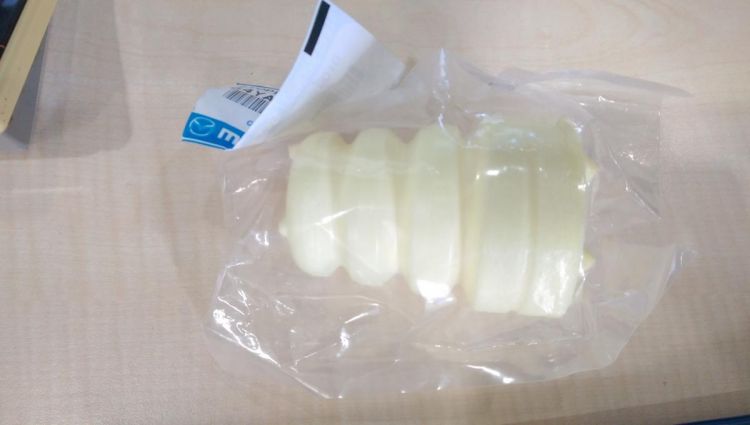

Canuck
Benim aractaki ses aldiktan bir kac ay sonra basladi. Kasislerin uzerinden yavas bir sekilde gecerken tok bir sekilde bir vurma sesi geliyor. Ne olabilir diye arastirirken buradaki bir baska Mazda 3 sahibinin aracinda ayni problem oldugunu ogrendim. O arkadas Mazda Kanada'yi aradiginda bununla ilgili Amerika’da bir TSB (tespit edilen herhangi bir kronik problemle ilgili servislere iletilen teknik bultenler) oldugunu ancak Kanada icin henuz yayinlanip servislere gonderilmedigini soylemisler. Arkadas biraz yaygara yapip baslarini agritinca buradaki bir servise yonlendirmisler. Bana soyledigi servisteki islemden sonra sesin onemli olcude azaldigi. ABD’deki TSB nedir diye arastirdim asagidaki linkte yer alan 04-002/15 No’lu TSB’yi buldum.
Kisaca ozetlemek gerekirse sorunu gidermek icin “bump stopper” denilen parcayi yeni dizayn baska bir parca ile degistiriyorlar ve ayrica yayin ust kismini lastik benzeri bir malzeme ile kapliyorlar. Biraz McGyver tarzi pansuman niyetine bir islem gibi gorunuyor (McGyver’i bilenler bilmeyenlere anlatsin J ) ama yapilan islem bu. Bump stopper’in Turkce ismi nedir bimiyorum. Hidrolik stopper olabilir ancak resimlere bakinca anlayacaksiniz zaten. Amortisorun en alt kisminda yer alan yuvarlak somun benzeri bir parca.
Sen cozdun mu dersen henuz degil. O arkadastan gazi alip benim evin yakinindaki baska bir servise goturdum araci. Ancak tahmin ettigim gibi boyle bir TSB’den haberleri bile yoktu. Yine bir bakalim diye test surusune ciktik. Disciye gidince dis agrisi kaybolur misali arabadan tik bile cikmadi. En az 20-30 defa kasislerin uzerinden gectik hic bir ses yok. Sorunu tespit edemeyince fazla bir sey de yapamadilar. Yine de araci lifte alip bir kontrolden gecirdiler. Tabi ben servisten ayrilir ayrilmaz ilk kasiste ses yine basladi :) Benim soyle bir tahminim var. Test surusunde yanimda oturan mekaniker cok iri yariydi. Muhtemelen 100+ kg civarindaydi. Bu agirlik nedeniyle ses kesilmis olabilir diye tahmin ediyorum J
Neyse asagidaki linkte TSB ve yapilmasi gereken islemler var. Eger isteyen olursa tercume edebilirim. Ancak su var ki, Mazda Turkiye bu bulteni servislere gondermedigi surece hic bir servis elini surmek istemez. Yine de bilgi icin print edip nazinizin gectigi bir servise gosterin derim. Aglamayan bebege emzik verilmez. Servislere cok sikayet gelirse onlar da Mazda Turkiye’ye iletirler konuyu.
Ben Mazda Kanada’ya email atip sordum henuz yanit gelmedi. Eger bu sorun pek cok kiside varsa yakinda servislere bulten gelir diye dusunuyorum.

Fatalhand
İngilizce bülteni aldım yarın servise gösterecem. Gerekirse mazda türkiye ile konuşsunlar bu sorunu çözsünler. Onlar da bu tarz sorunlar için müşteri şikayeti bekliyorlar. Herkes bilinçli olarak servise gidip şikayette bulunursa bence daha kolay çözüme ulaşırız.
Anarchist
Anladığım kadarıyla çözüm yazmıyor o zaman müjde bende (:
Kronik olan bu problem için mazda iyileştirmeye gitmiş garantiden verilen bir parçanın montajı yapılacak. Teknik olarak çok fazla detaya girmek istemiyorum. Yanlış bilgilendirme yapmayayım. Kule bağlantılarındaki boşlukları dolduran bir parçanın montajından sonra ses gidecek dendi. Parça sorumlusu izinli olduğu için bir kaç gün sonra bekleniyorum servise. mazda haldızdaki yetkili usta bizzat araştırmış şikayeti ve örnekleri gördükten sonra bir müşteriye uygulamışlar kesin sonuç almışlar. Ancaaaakkkk yeni bir can sıkıcı konu açacağım maalesef... :( takip edin...
