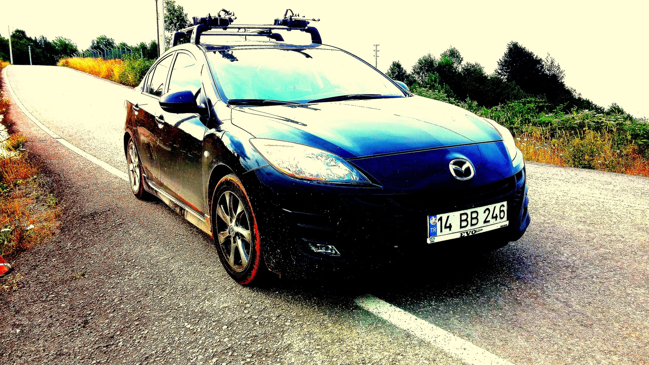

Bir benzer offroadı geçtiğimiz hafta ben yaptım Mutlu. Kocaeli Yucacık-Aytepe taraflarında. Bazı yerlerde devam eden yol çalışmaları vardı ki. Eşim yer yer çok korktu. Kimi yerde çamur, kimi yerde çamu- mıcır karışımı ıslak gevşek zemin. Dsc'yi kapattıp takır takır gitti vallahi guzu. Arada ufak çaplı küçük sürtmeler oldu tabi.
Bir yerde Menekşe Yaylası yoluna girecektim ki..Baktım bir Megane II geliyor. Dedim hocam bu yola gireyim mi ? Amman ben girdim pişman oldum, sakın sakın girme dedi. :) Zaten bizim araçların altı alçak, herhalde  yola girmiş olsam çok sürterdim sağı solu..Birde bende marşpiyel var, artık çizerdik sağını solunu..
Ama aracın altı, davlumbazları, lastikleri öyle çok çamur oldu ki...Hafta içi şirkete park etmiştim, o gün yağmur yağdı..Yağan yağmurla aracın davlumbazlarında ki, altında ki çamurlar yere inmiş. Resmen tepecikler olmuş..Öyle ki aracı geri vitese alıp çıkarken, araç hopladı resmen. Kuruyan çamur tepelerinin üzerinden geçtiği için. :)
Kırmızı çamurda ayrı bir hava kattı bu arada guzuya. :)
