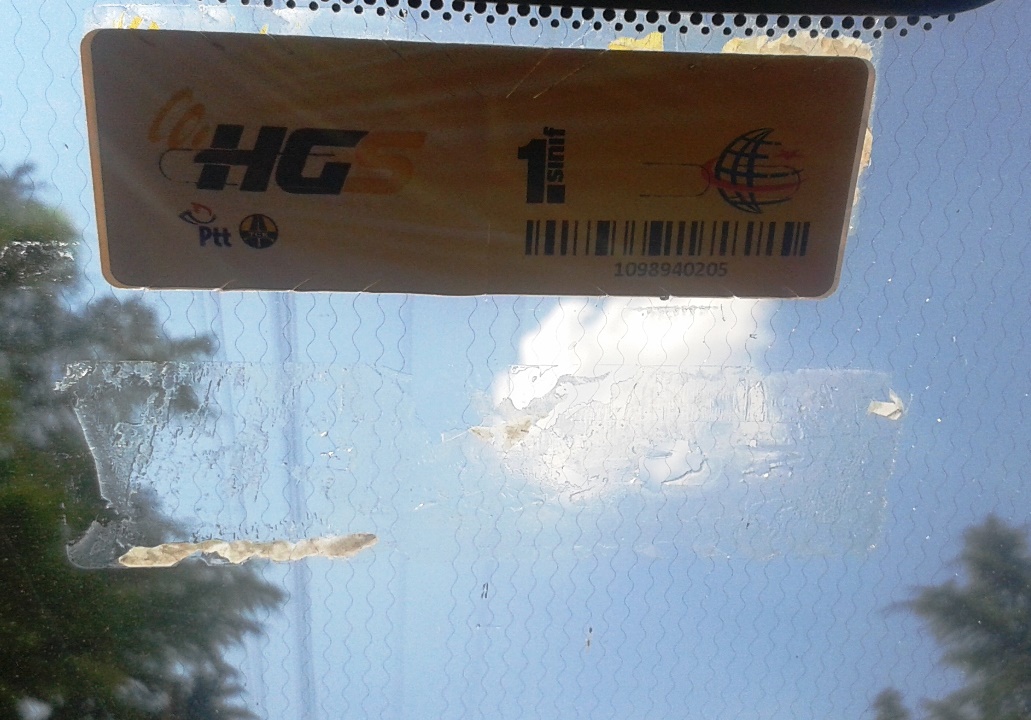

Merhaba arkadaşlar. Aracı aldığım şahıs bir önceki sahibine ait hgs yi sökerken pek uğraşmamış ve yapışkan izi kalmış. Hem mevcut hgs yi hem eski hgs den kalan izi nasıl çıkartmak lazım? Sadece sıcak su işe yarar mı? Ön cam buz kırıcıya zarar verme ihtimalimiz nedir? Ne tavsiye dersiniz?

Mevcut etiketi, saç kurutma makinesinin düşük ayarında ısıtarak çıkarabilirsiniz. Önceki kalıntılar ve sonradan oluşacaklar için aseton yardımcı olacaktır.

Yağlı kontakt spreyi kullanabilirsiniz

Edding 8160 Universal Oil Marker kalem işinizi görür. ben öyle yaptım. Kırtasiye veya Koçtaş, Tekzen gibi mağazalarda rahatlıkla bulabilirsiniz.

Yanlış hatırlamıyorsam, asetonlu pamuk ile bir miktar nemlendirmiş, ıslatmıştım etiketi. Biraz bekledim, sonra da sıcak suya batırılmış bez ile kompress yaparak yumuşattığımı ve kolayca çıkarttığımı hatırlıyorum.
Evden aracın yanına sıcak su dolu termos götürmüştüm...
Kolay gelsin.

Hocam cam içinde tel örgü gibi birşey mi var , buz kırıcı dediğin o tellerin ısıtarak çalışması mı? Onun dışında yapışkanı çıkarmak için en iyi yol ısı tabancası ile ısıtıp bir bezle silmek. Isıtmadan birşeyle kazıyarak çıkarmaya calışırsan çizik kalıyor, cam bile olsa.

Ön cam ısıtma. tel örgü gibi şeyler rezistans.

Ben bant izi kalacak tüm işlerde Sentetik Tiner kullanıyorum. Önceki aracımdan da bu yöntemle HGS etiketimi sökmüştüm. Tinerin sentetik olması çok önemli tabi bu konuda. Benim uygulama yöntemim şu şekildeydi;
Pamuklu olmayan yani partikül bırakmayacak bir bez/sünger sentetik tiner ile nemlendirilir, sonrasında camı siler gibi HGS etiketinin üzerinden HGS etiketi iyice tineri emene kadar devam edilir. Etiket tineri emince tüm bant izi ve kendisini aşınarak yavaş yavaş bırakacaktır. 1-2dk içerisinde camda eser kalmaz. Sonrasında CamSil ve temiz bir bezle de bölgeyi temizlerseniz koku ve izleri engellemiş olursunuz.
Not: Aseton çözüm sağlıyorsa faydalı olabilir, yaydığı koku çok daha güzel çünkü.

Bir arkadaşımın cam filmini söktürmüştü polis ve sökerken arka cam buz kırıcı zarar görmüştü. HGS etiketi de içten yapıştığı için aseton tiner vb aşındırıcıları kullanmaktan çekiniyorum. Saç kurutmayla ısıtıp, sıcak suyla çıkarmayı deneyeceğim, izler için de ya yukarda bahsi geçen edding kalem ya da yağsız kontak spreyi deneyip sonucu paylaşırım. Bugün Eskişehir'e gideceğim Tekzen veya Koçtaş'a bir uğrayıp alırım bir şeyler.

İsitip eski etiketi çıkardıktan sonra makina yagi (veya zeytinyagi aycicek de olur) ve pamukla kalıntılar çıkar. Sonra da alkolle yagi temizlersiniz. Arkadaşların dediği gibi sentetik tiner ve yağlı kontak da olur çünkü ikisinin de içinde yağ var. Ama tiner rezistans lara zarar verir mi bilemedim.

Önce buharlı temizleyiciyle yumuşattım etiketi çıkardım. Kalıntıları asetonsuz tırnak temizleyicisi diye bi şey verdi hanım, pek de zahmet etmeden kurtuldum. cihada kalan buharla kapı döşemelerini ve janttaki yağları yumuşatıp bi güzel sildim. Bijuteri ve teknoloji çok ilerlemiş :)
