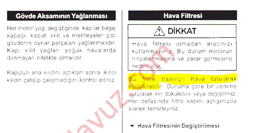

Valla ben başka araçların üreticilerini bilmem. Bizim araçlarımızın üreticisi tavsiye ediyor, ben kullanım kılavuzuna bakarım. Benim Mazda 6 nın kılavuzunda da resimle basınçlı hava nasıl tutulur gösteriyor. Hatta kullanım kılavuzunda bir 10000 km de temizleyin derken diğer 10000 de değiştirin diyor. Tabi bu kullanılan ortama bağlı. Tozlu ortamlarda çok kullanılıyorsa sık değiştirilebilir. Bir de arkadaşın aracı dizel değil benzinli. Arkadaşın aracının kullanım kılavuzunda ilgili sayfa da şöyle:
