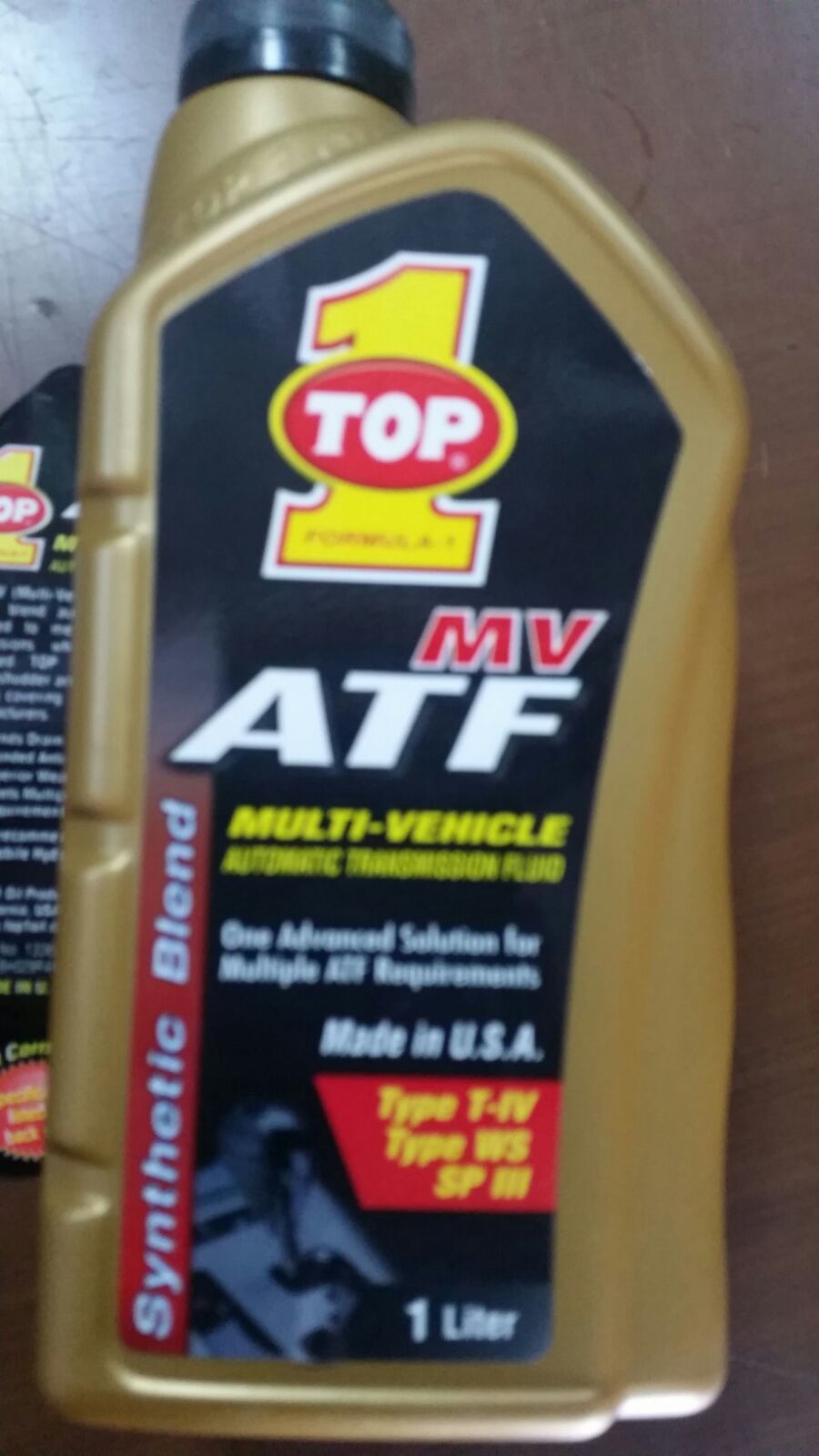

Merhaba arkadaşlar,
Aracım 2008 model AT BRC LPG kiti mevcut 185.000 km de.
Son 2-3 haftadır birinci vitesten 2 ye atarken hafif bi gecikme ve ileriye atılma durumu ortaya çıktı. Zira 3. vitese geçerken de biraz daha az ama yine de aynı durum var.
Benden önceki sahibi 100.000 bakımında serviste yağı değiştirmiş. tahminimce kısmı değişim olmuştur 3-4 litre.   Ben aracı 170.000 de aldım.
1- Serviste yağ filtresi için 240 TL gibi rakam çıkıyor.  Aksaray da şasi numarası ile bulduğum filtre 75 80 TL. bunun bir zararı olur mu illa orijinal parça mı takmalıyız?
2- Yağ için servis dexelia atf m-v  52 Tl litre başı fiyat vermekte. hepsiburada.com da Mobil 1 tam  sentetik yağ 45 TL. Aksaray da ise bulduğum bir yağ Amerikan Top 1 ATF MV (arkasında onaylar kısmında Mazda ATF M-V ibaresi mevcut) litresi 30 TL.   Hangi yağ tercih edilmeli? Top 1 marka yağ resimlerini ek kısmına ekledim.
Yardımlarınız için teşekkürler.

Konumuzun özüne dönersek, şanzıman yağ filtresinin önemli olduğunu düşünüyorum.  Çok sık değişen bir sarf malzemesi değil. 150-160 lira ekomi yapayım derken. Daha maliyetli şanzıman sorunlarına yol açabilir. Forumda çok yakın zamanda yanlış şanzıman yağı kullanımından kaynaklı. Büyük şanzıman problemi yaşayan arkadaşımız oldu. Yanlış usta+yanlış şanzıman yağı=Maliyetli masraf. Mazda kolay kolay bozulmaz, ama çok kolay bozarlar.
Bu fiyatı Muğla Gören Otomotivden mi aldınız ?
filtre için servis tercih edilmeli. kitapçıktaki özelliği karşılayan başka marka yağ tercih edilebilir. en son hatırladığım @peaceseller adlı üyemiz, mazda6 için bu şekilde bir uygulamaya gitmişti.

İlhan bey
Fiyatlari mugla gören den telefonda aldim. Dediginiz gibi aslinda onemli parcalari servisten almaktan yanayim fakat su an ekonomim durumdan oturu servis fiyati pahalı geldigi icin arastirma yapmaktayım. Bu sekilde araci kullanmak pek icime sinmiyor yag degisimi sonrasi sarsitili gecislerin biraz duzelecegini umud ediyorum.
