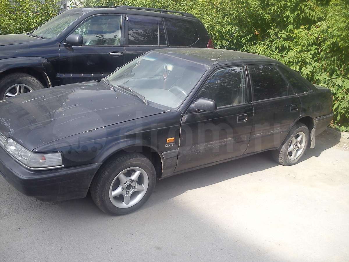

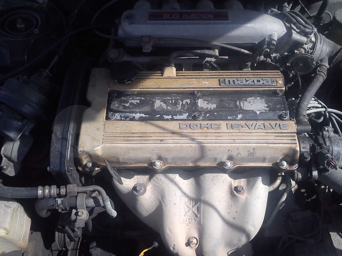

karbüratörü enjeksiyona çevirme hesapları yaparken yeni bir araç sahibi oldum rus ilan sitesinde bulduğum 1990 mazda 626 2.0i 16v gt yi satın aldım demiyeyim aldırdım fiyat olarak 48500ruble tl olarak 2260liraya denk geliyor araç novosibirskten maykop şehrine kadar 4000km yol yapmış ve bır problem çıkarmamış  268000kmde ymiş tabiki ben aracı görmedim aşagıda satıcının koymuş olduğu resimleri ekledim  kısmetse seneye yazın rusyaya gıtmeyi düşünüyorum araç orada kalacak tr ye getirme prosedurü hakkında bilgim yok  ama karbüratörü  enjeksiyona çevirme değilde komple motor değiştirme yoluna gitmeyi düşünüyorum

Hayırlı olsun güle güle kullan motor değiştirmek sıkıntı çıkartabilir çünkü motor numarası kontrolü tüv de yapılıyor diye biliyorum
      Bu motorun buji kablolarını koruyucu kapagı çok iyiymiş.  Sonradan birçok parçayla uğraşmaktansa bu komple motor fikri çok daha iyi olur.
