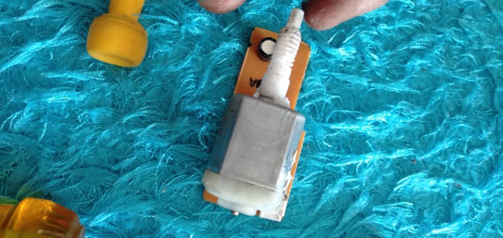

Mrb arkadaşlar benimde ayna dişlileri bozuldu yeni ayna taktırdım şaşmazda dişliyi tamir eden bir usta var adresini ihtiyacı olan varsa paylaşabilirim ayrıca bende çıkma kör noktalı sol ayna ve motoru mevcut çerçevesi yok sadece ihtiyacı olan varsa yardımcı olabilirim iyi günler.

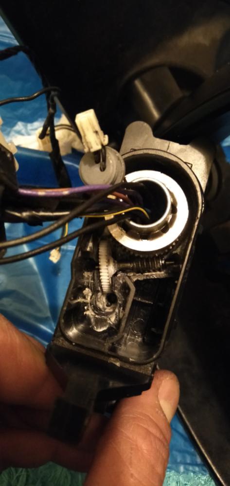

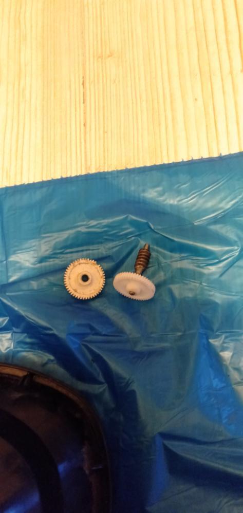

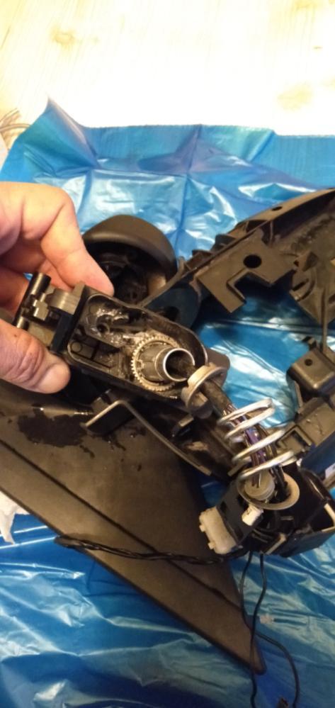

Benim sol ayna açılıp kapanmıyordu, bir yere kadar söktüm ve problemli olan dişliyi görüp aliexpressten aldım. fiyatı biraz yüksekti. kendim değiştirdim, problem çözüldü ama başka bir problemden dolayı sağlıklı çalışmıyor. eğer arızalı olan parçayı görebilirsem bu konuda size yardımcı olabilirim.
11.06.2019 at 13:39, Anarchist :
Çok teşekkür ederim. Beyaz dişli yemiş. Arkadaş söktü, diş atlattı tekrar monte etti. Şimdi problem yok.

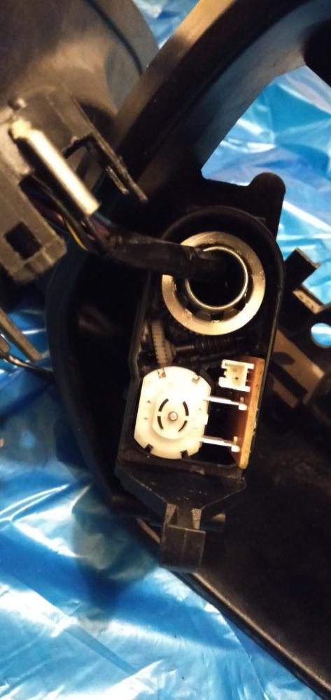

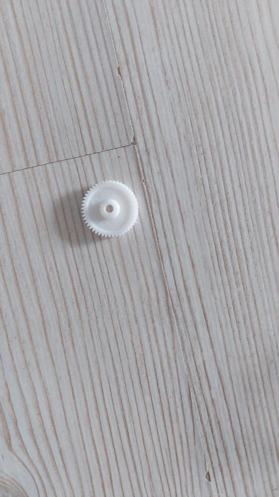

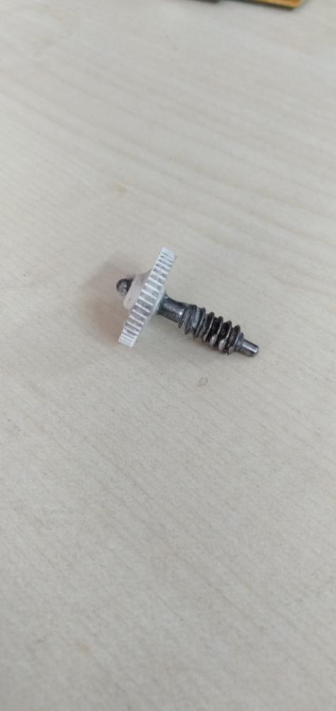

2011 mazda 3 Sag dikiz aynamin acilip kapanma modu bozuldu. Aynaci cikma motor buldu 1750 tl serviste 4000 bine yakin  fiyati. Kaskodan dosya actim gecen hafta lakin yarin iptal edicem bi haftadir aynayla ugrasiyorum  Netten dislisinin siparis verdim bugun geldi taktim oldu. 35 tl bisey. Montaji kolay lakin 6 kez sok tak yaptim motor kismini sokunce dikkat edilmesi gerekn sey Alttaki sabit demiri oturcak sekilcek ayarlayip motora monte etmek. Kurmali sistem ters takinca ayna oturmuo. Motorun kapagini acinca yayin uzerinde yüzük var. O yuzugu takarken iki tarafindan tornavida ile bastirmak gerekiyor. Motoru yere koyup yapilcak ayna uzerinde yapilirsa komple gövde kirilir.
