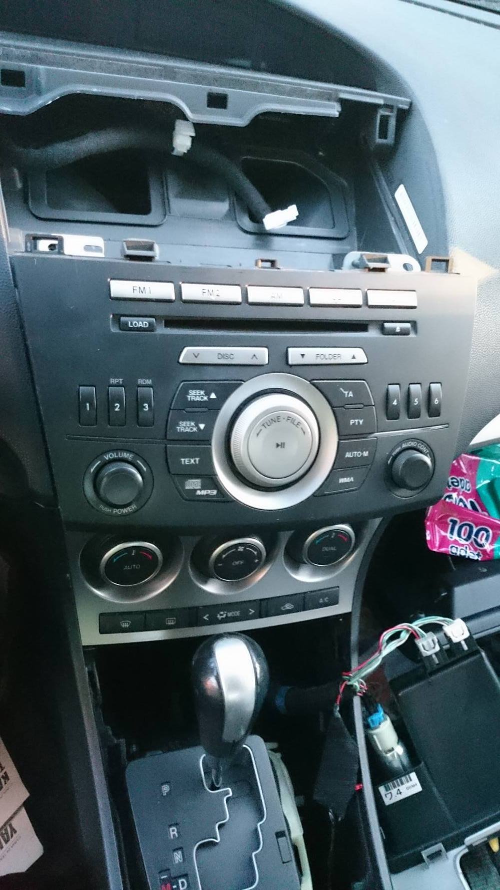

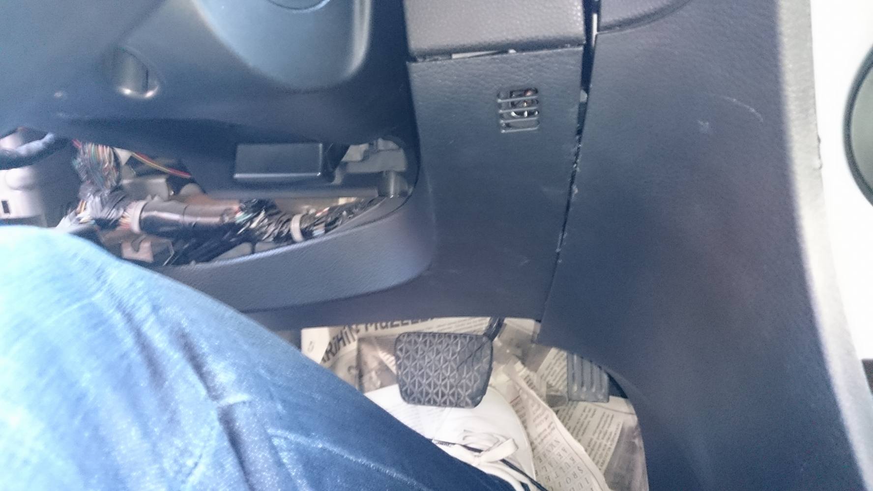

Merhabalar,
Bugün trim seslerini kesmek için direksiyon altındaki trimi çıkarmaya çalıştım, kaput açma butonunu çıkarabildikten sonra  vidayı çıkardım ve çekerek çıkmaya çıkardım ama başarılı olamadım. Orta konsolla birleştiği yerde bir şeyler tutuyordu sanki. Arası açılmasına rağmen maalesef çıkmadı. Toplamayı düşündüm ama bu sefer de yerine girmiyordu böyle aralık kaldı. Orta konsoldaki klima kontrol tuşlarının altındaki 2 vidayı da çıkardım ama orta konsolun direksiyon tarafı da bir türlü çıkmadı.
Sizlerden ricam bu direksiyon altındaki trimi nasıl çıkarabilirim, Hazır bunları çıkarmışken, daha da yukarıları çıkarıp güzel bir bez bant ile yalıtım yapmak istiyorum. Ama öncelikli amaç bu direksiyon altındaki panel.
Yardımcı olabilirseniz sevinirim.

Service manuel ini bulup indirdim orada orta konsolun çıkması gerektiği yazıyor abi, bakalım hayırlısı yarın uğraşacağım. :) Hepsi direksiyon altındaki trimi çıkarmak için. O kadar ileri gitmişken gösterge ve ekran etrafındaki trimi de çıkarıp bez bant ile yalıtım yapmayı planlıyorum.

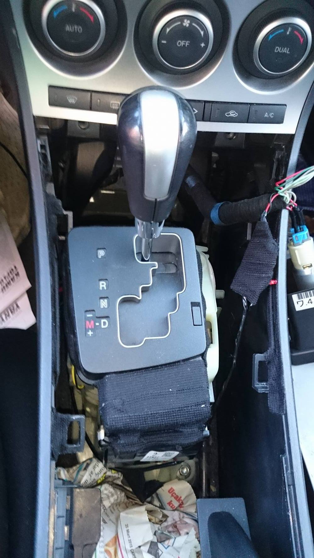

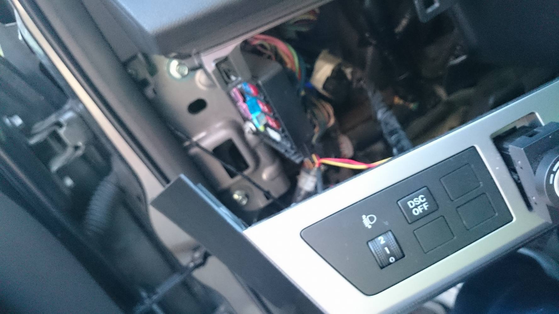

Workshop Manual'den yani servis kitapçığından yardım alındığında her şey tıkırında işliyor. Direksiyon altındaki panelin sökülebilmesi için orta konsolun da vidalarının sökülüp geriye ittirilerek tırnaklarından kurtulması lazım ki ancak öyle alt panel çıkıyor. Alt panel çıkmışken sıcaklık sensörü motorunu da vidalarını sökerek çıkardım. Aşırı kirlenmişti, yarım kutu balata temizleyici gitti, hatta daha fazla. Pallere gelmeyecek şekilde de dikkatlice motorun alt kısmına gidecek şekilde sıvı gres sıktım, pallere bulaşanı ıslak mendille dikkatlice sildim. Hiç bir ses kalmadı sıcaklık sensörü motorunda.
Ardından sırayla göstergeyi de çıkardım ve gerekli yerlere yalıtım yapıp kapattım herşeyi.
Otomatik vites manuel kontrol vites artırma ve düşürme açıkta bir telin bir metale değmesiyle gerçekleştirliyor. Anaharda sıkıntı yaşayan arkadaşlar bu açıktaki anahtarları temizleyerek sonuca ulaşabilirler, zira bu vites düşürme ve artırma anahtarı açıkta olduğundan kirlenebilir. Böyle çözülmüyorsa da kablolara bakılarak sorun çözülebilir, zira vites değiştirme 2 kablonun kısa devre olmasıyla sağlanıyor.

Bu arada workshop manual kitapçığına göre gidince hiç bir sıkıntı çıkmıyor. Orta konsolun vidalarını söküp geriye çektiğim gibi alt panel rahatça çıktı. Aynı şekilde diğer trimler de öyle. Yeter ki manualdeki sıralamaya uyulsun.
