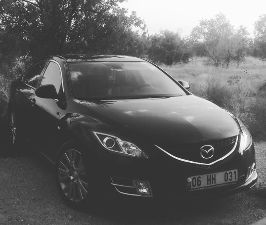

         2 yıl önce 2009 mazda 6 at sahibi oldum.Araç aldığımda 110000 kmdeydi.aldığım hafta tartarini lpg kiti taktırdım.şu an 160000 de ,arabayı sürekli yüksek devirde kullanıyorum.hele o aniden dipgaz(onun verdiği haz için ayrı bir başlık lazım) yaptığımda galiba kesici devreye giriyor.bakıma gittiğimde gerek seerviste gerekse özel serviste kimse subap lafı etmiyor..önceki aracımda 2004 mazda3 tü onda brc kit vardı; aynı şekilde ondada subap sorunu filan yaşamadım..o kadar çabuk sıkıntı verecek bir durum değil galiba ya da ben arabadan anlamadığım içinateşle oynuyorum..

      duruyor kardeşim ama satılık olarak duruyor,düşünen olursa aklında olsun.resminide koyayımda belki soran olur
