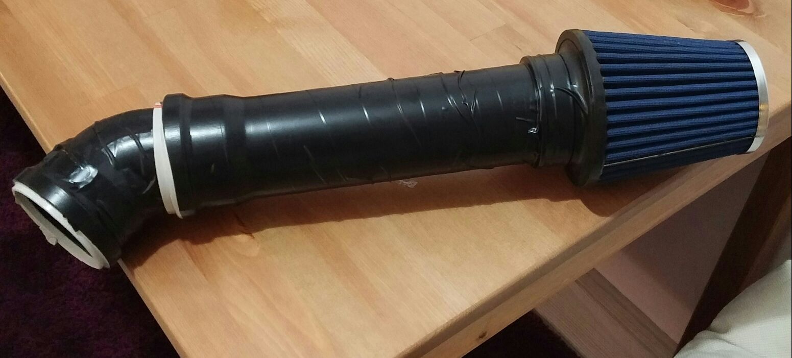

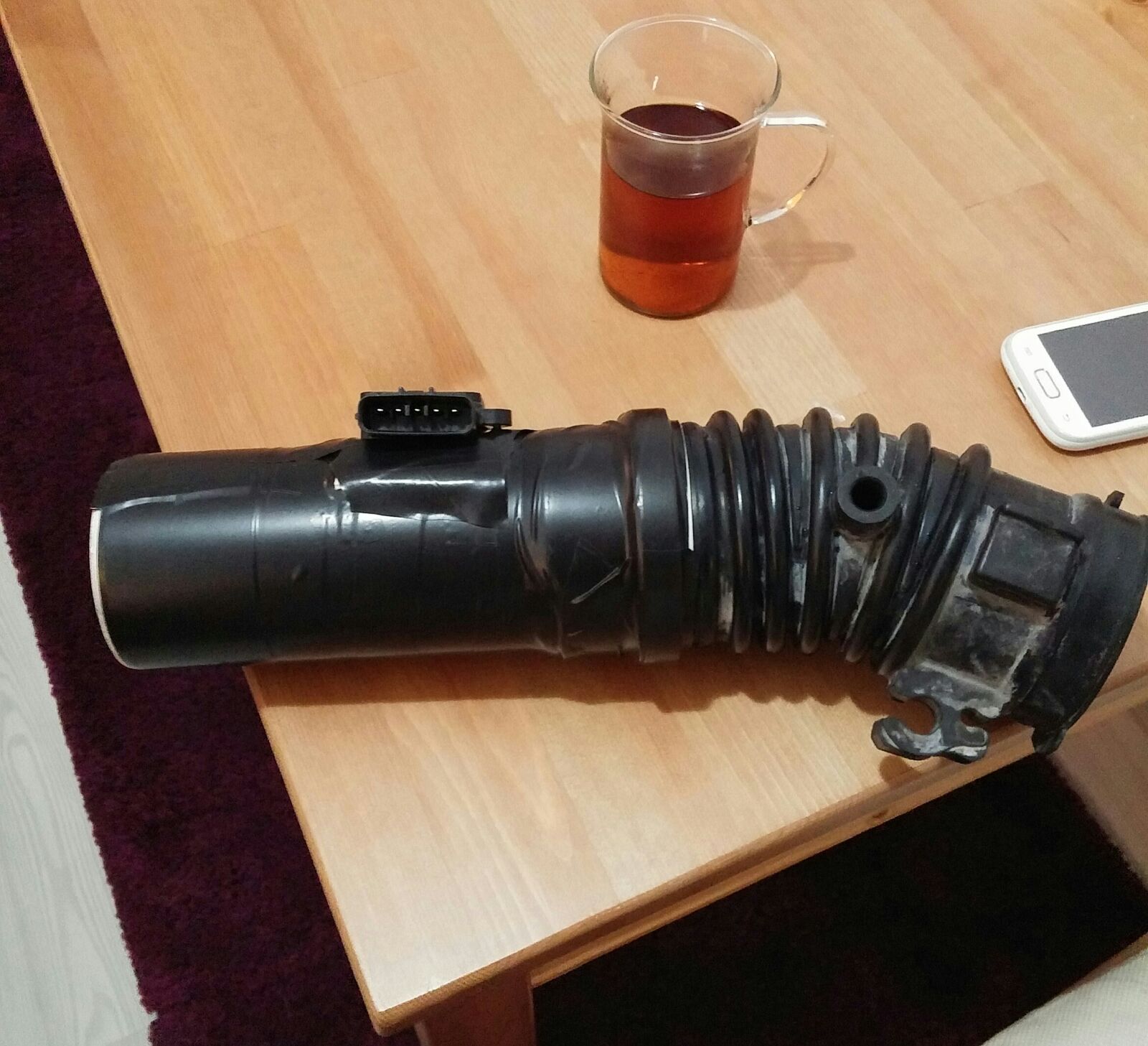

8. Gelelim hava filtremize. Bildiğiniz gibi açık hava filtresi takılan araçlarda çok hoş ( en azından bana göre :) ) bir ses geliyor. Bende bu sesi elde edeyim diye filtre takmayı düşündüm. Fakat sonra gördüm ki bizim araçlarda ' Akışmetre ' Sensörü var ve filtremizi taktığımızda o boşta kalacak ve arıza ışığı yakacak. Sonra sağolsun Orhun :) güzel bir yöntem bularak piyasa da 200-250 Dolar olaran kitlerin çakmasını yapmayı başardık. Daha önce yapılmış olabilir ya da basit birşey olabilir. Fakat Hiç araştırmadan yazıyorum, bizim için düşünerek ve uğraşarak yaptığımızdan büyük birşey bu :D

Bu kit 274 Dolar. Üzerinde akışmetre sensörümüzün gireceği yer var ve zaten olay orada bitiyor. Geri kalan herşey piyasada satılan 50-60 liralık malzemeler. Yani illaki kaliteli malzemedir lafım yok ama olayı ufak bir PVC ile çözdük :D
Bakınız :

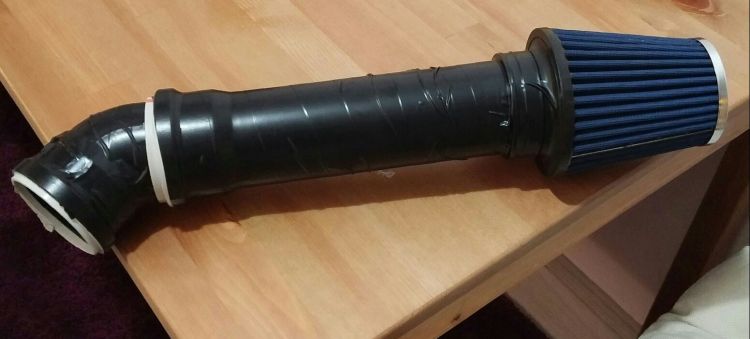

Toplamda 3 kere yaptık. İlki oldu fakat güzelleştirelim sağlamlaştıralım dedik yani fotoğrafta olan 2. yi yaptık. Bu yaptığımız arıza ışığını yaktı. Birkaç gün düşündükten sonra 3. denememizi yaptık ve aracı yeteri kadar sürede ve performansta denedik. Hiçbir ışık yakmadı, ses tam istediğimiz gibi çıktı ve işin komik tarafı bize 37.5 TL ye maloldu :D PVC 2.5 Liraya Filtremizi 35 Liraya aldık. Videosu sesi var. İsteyen arkadaşlara atabilirim. Bu projeyi daha da güzelleştirmek için yarın güzel bir şekilde teflondan ya da kromdan bu kiti yapmaya çalışacağız. Bi arkadaşımla konuştum çalıştığı fabrika da bunu yapabileceğini söyledi. Sabah onu ziyarete gideceğiz bakalım :) Gelişmeleri bu konudan aktarırım yine.

cold air intake,  soğuk hava emme sistemi, - sizinki açık filtre sistemi.
bu konuda  oldukta tecrübeli sayılırım.  müsadenizle birkaç şey paylaşayım
*filtreyi kaputun altında sıcak havadan etkilenen bir yerde konumlandırırsanız, performansınız çok düşecektir -
*simota - aem - k&n gibi markaların dışında, 35 liralık filtreleri takmayın.  performansınız düşebilir.
* simota -aem- k&n filtre varsa 7000 km de  -  markasız filtreniz varsa  5000 km de mutlaka yağınızı değiştirin.
 zira kim ne derse desin bu filtrelerin toz tutma kapasitesi düşük ve motor yağı çok çabuk kirleniyor
*hava akışmetreden sonraki (motor yönünde)    bir yerden  hava sızdırmazlığını kontrol edin.  high intake input air bilmemne hatası verir.
*açık hava filtresi ile ilgli nihai karara vardığınızda,  akü kutup başını söküp 5 dk bekleyin. ECU sıfırlansın. LTFT değeri sıfıra dönsün.
*pvc  atık su gider borusu işinizi görecektir.  sadece üstünü boyayamazsınız. bant ile kaplayın..  teflon krom a gerek yok. abartı ses verebilir.

araçda yapılan herşeyi çok beğendim fakat hava filtresi konusunu biraz daha ciddiye almanız gerektiğini düşünüyorum.
bırakın milyonlarca dolar argesi olan firmalar yapsın bence bu işi.

Filtreyi motorun sıcağından ayırmanız lazım. Motorun sıcağı uzun yolculuklarda aracınızın boğulmasına ya da ilk başlardaki performansın kaybına sebep olabilir.
İmpreza 1.5 imde de benim böyle bir uygulamam olmuştu semaverimizin 20 cm'lik bacasını kullanmıştım boru olarak. Performansta alt devirler çok canlanmıştı sesi zaten güzel boxer motorun filtreden ses beklentim yoktu ama bir nebze katkısı olmuştu tabi.
Ayrıca aracım benzin+LPG li olduğu için LPG ye uyum sağlamış ama benzinde rölantiyi bozmuştu söktüm tekrar. Keyifli bir deneyim olmuştu benim için.
Açık filtreyi direk ve soğuk hava alabileceği şekilde konumlandırmanız lazım ve tabi motorla filtrenin arasını yalıtmanız lazım.
